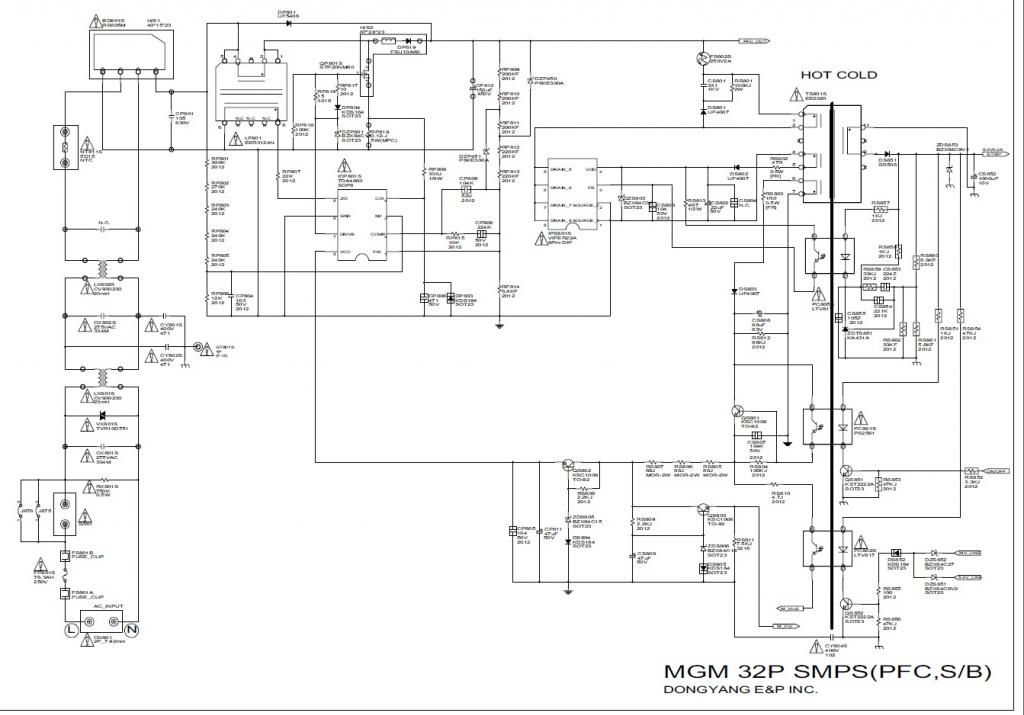

1. Σε αρχική φάση βρισκουμε το service manual του τροφοδοτικού. Ο τύπος του είναι bn96-03775a Απο την Dongyang

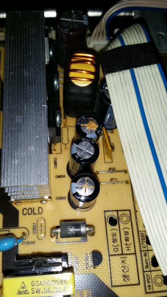

3. Το πρόβλημα οπως ειπα πριν έδειχνε να ειναι στο τροφοδοτικό. Στο πρώτο inspection βρίσκω μερικούς πυκνωτές, ύποπτους. Γενικά όμως δεν ήταν φουσκωμένοι (capacitor plague)

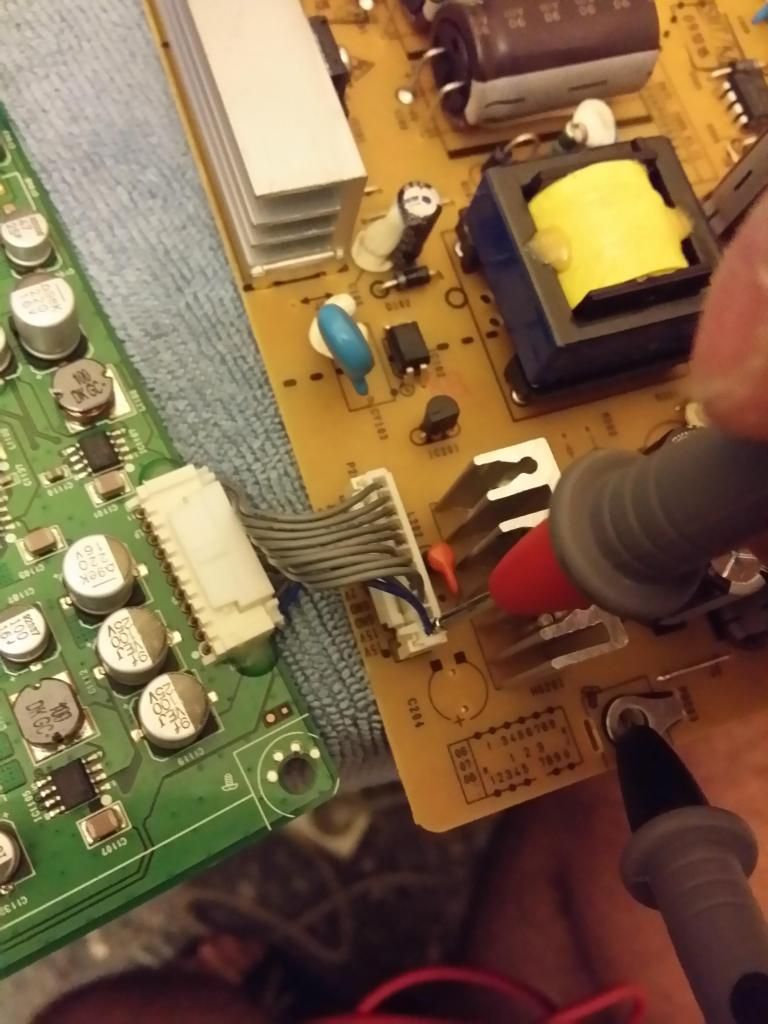

4. Ξεκινάμε με μετρήσεις τάσεων βάση του manual. Εφόσον βάλουμε jumpers για το start του τροφοδοτικού.

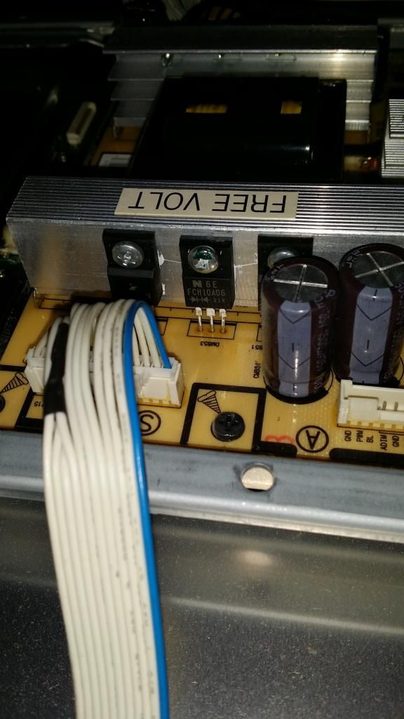

5. Το inverter θέλει 24V και δεν τα έχουμε.....
6. Εδώ θέλουμε 5,1V το οποίο είναι οκ άλλα ασταθές (δεν φαίνεται στην φώτο)..

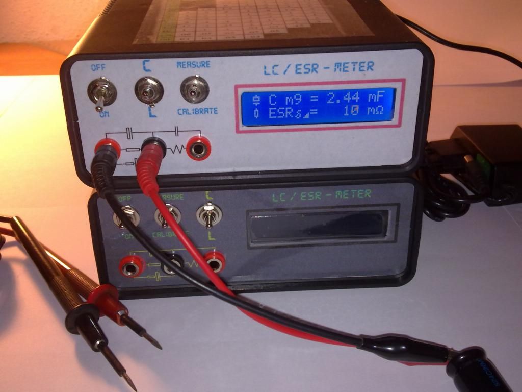

7. Μετράω μερικούς πυκνωτές με το ESR meter και οι περισσότεροι ηταν οκ. Δυο ηταν πεσμένοι αλλα λειτουργούσαν οριακά...
8. Για να είμαστε απολυτά σωστοί, εγινε ολικό recap στο τροφοδοτικό. Προτιμήθηκαν Lelon και Nichicon. (οτι είχα στοκ).

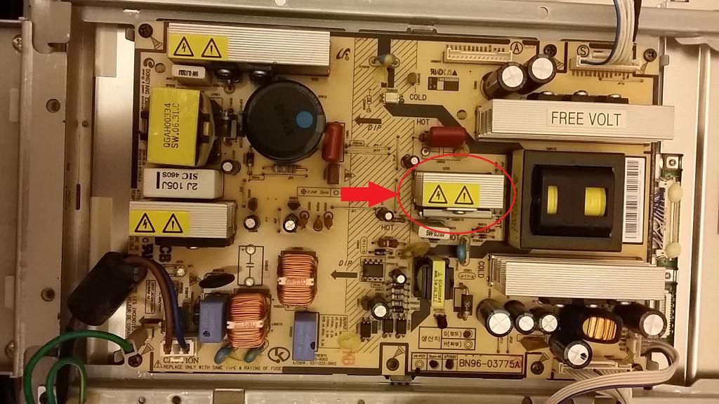

10.Τελικά μετά από ψάξιμο, βρήκα οτι τα 24V προκύπτουν από το ολοκληρωμένο Fujitsu 9222 (κόκκινος κύκλος).
11. Παραγγέλθηκε απο το Hong Kong στα 1,78 καθώς εδω δεν υπηρχε πουθενά.... Τοποθετήθηκε στην πλακέτα και μπήκε νεα θερμοαγωγημη πάστα στην ψήκτρα. (στην φώτο βλέπουμε το παλιό και το νέο)
Όπως ήταν αναμενόμενο η TV μετά από αυτό λειτούργησε κανονικά.
