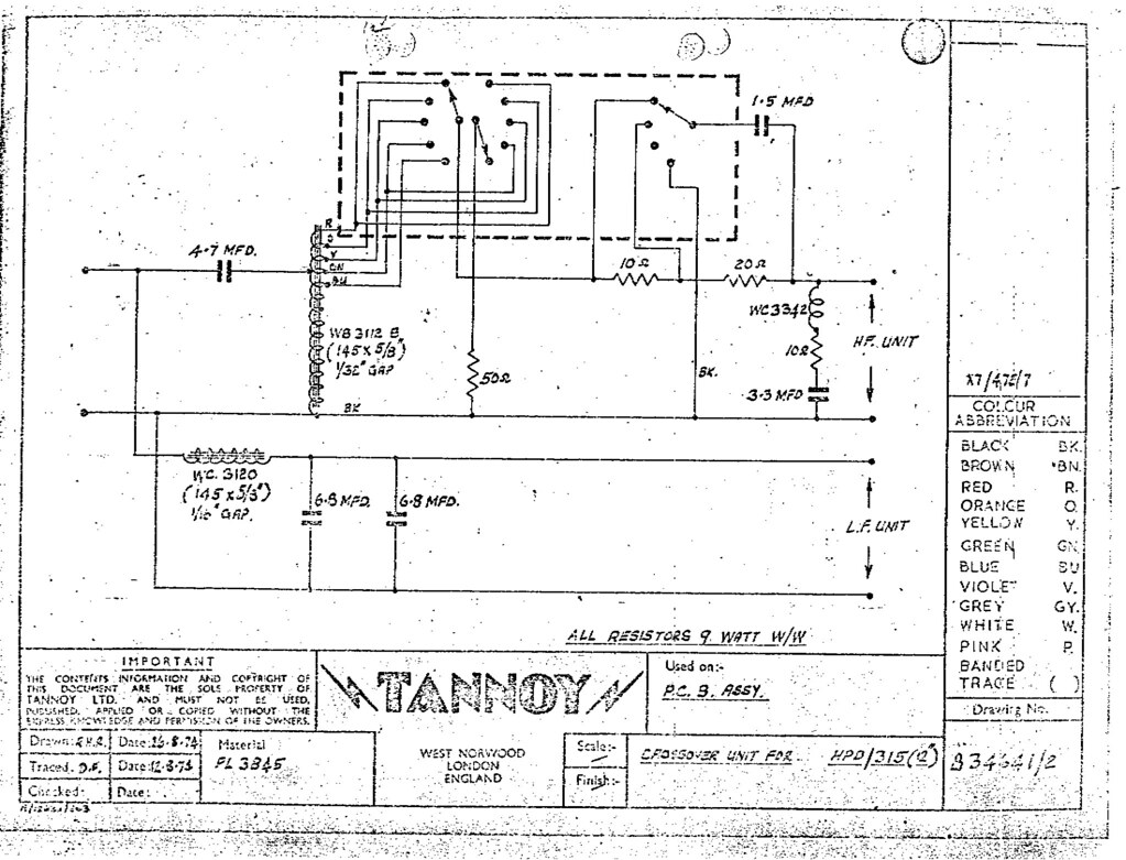

Βλέποντας το cross, που είναι 2ης ταξης στο woofer και μπορεί και τρίτης στο tweeter (με αρκετές ρυθμίσεις), κρίνεται απαραίτητη η μέτρηση των πυκνωτών.
Αν είναι οκ ( σπάνιο..) τους αφήνεις.
Συνήθως οι αρχαίοι πυκνωτές μεγαλώνουν την χωρητικότητα και
μπορεί να ζορίσεις τα tweeter, αφού
το high pass θα έχει αλλοιωθεί.
Άλλαξε με MKT ή MKP, 4-5 πυκνωτές
είναι, θα γίνει πιο "φωτεινό" το ηχείο!
