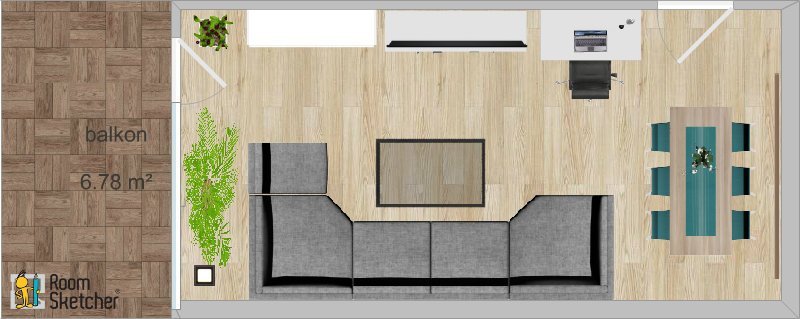

Επιτρέπει ο χώρος μου Soundbar?

Καλησπέρα, θα ήθελα αν μπορείτε να δείτε λίγο τον χώρο μου και να μου προτείνετε κάποιο Soundbar. Η Τηλεόραση είναι μία 55αρα Samsung (UE55H6270SS). Από τοίχο σε τοίχο το σαλόνι έχει 3,50 μετρα φάρδος (6,87 μάκρος). Η απόσταση θέασης είναι στα 2,50 με 3,00 μέτρα. Διαθέσιμο ποσό, στα βαριά βαριά 350 ευρώ.

Δεν έχω δει τι γίνεται τα τελευταία χρόνια, αλλά προσωπικά οι μόνες που είδα να χτίζουν περιφερειακό ήχο είναι οι Digital Sound Projector της Yamaha. Και λόγω απόστασης, όσο μεγαλύτερη, τόσο καλύτερα. Ίσως η YSP-2700 που έχει και subwoofer.
https://www.whathifi.com/yamaha/ysp-2700/review
Καλή δείχνει με HDMI και DTS για να βολεύει (συνήθως έχουν μόνο Dolby) αλλά σε αυτά τα χρήματα το subwoofer δείχνει τυπικό και δεν έχει Google Cast/WiFi.
Για ηχοπροβολέα από την Yamaha μάλλον δεν μπορείς να πας πολύ ψηλά. Η πιο οικονομική είναι η YSP-1600 που δεν έχει ξεχωριστό subwoofer. Αυτή θα σε βόλευε πολύ ηχητικά καθώς η TV είναι τοποθετημένη στη μικρή διάσταση και η χώρος έχει διαφορά δεξιά αριστερά.
Επειδή βλέπω ότι είσαι Γερμανία, μάλλον στην Teufel θα καταλήξεις. Στην εκεί αγορά είναι VFM.

Ωστόσο, έχει φτάσει σε επίπεδα που μπορείς να πας σε ηχοπροβολέα της Yamaha. Δεν θα σου πρότεινα βεβαίως την καλύτερη με Dolby Atmos και DTS-X που έχει μόνη της χωρίς sub 1600 ευρώ, αλλά θα σου πρότεινα να κοιτάξεις οπωσδήποτε την YSP-2700 γιατί θα έχεις πράγματι πολύ πειστικό 7.1 ήχο, χωρίς επιπλέον ηχεία. Το σύστημα της Yamaha σε αυτό το μοντέλο επιτρέπει να ρυθμίσεις τις διαστάσεις του χώρου σου σε πλάτος (χρονοκαθυστέρηση καναλιών), την γωνία ανάκλασης της ηχητικής δέσμης και την απόσταση (θέση ακρόασης) αλλά και το εύρος της ηχητικής ανάκλασης (μεγάλο ή μικρό sweet spot).
