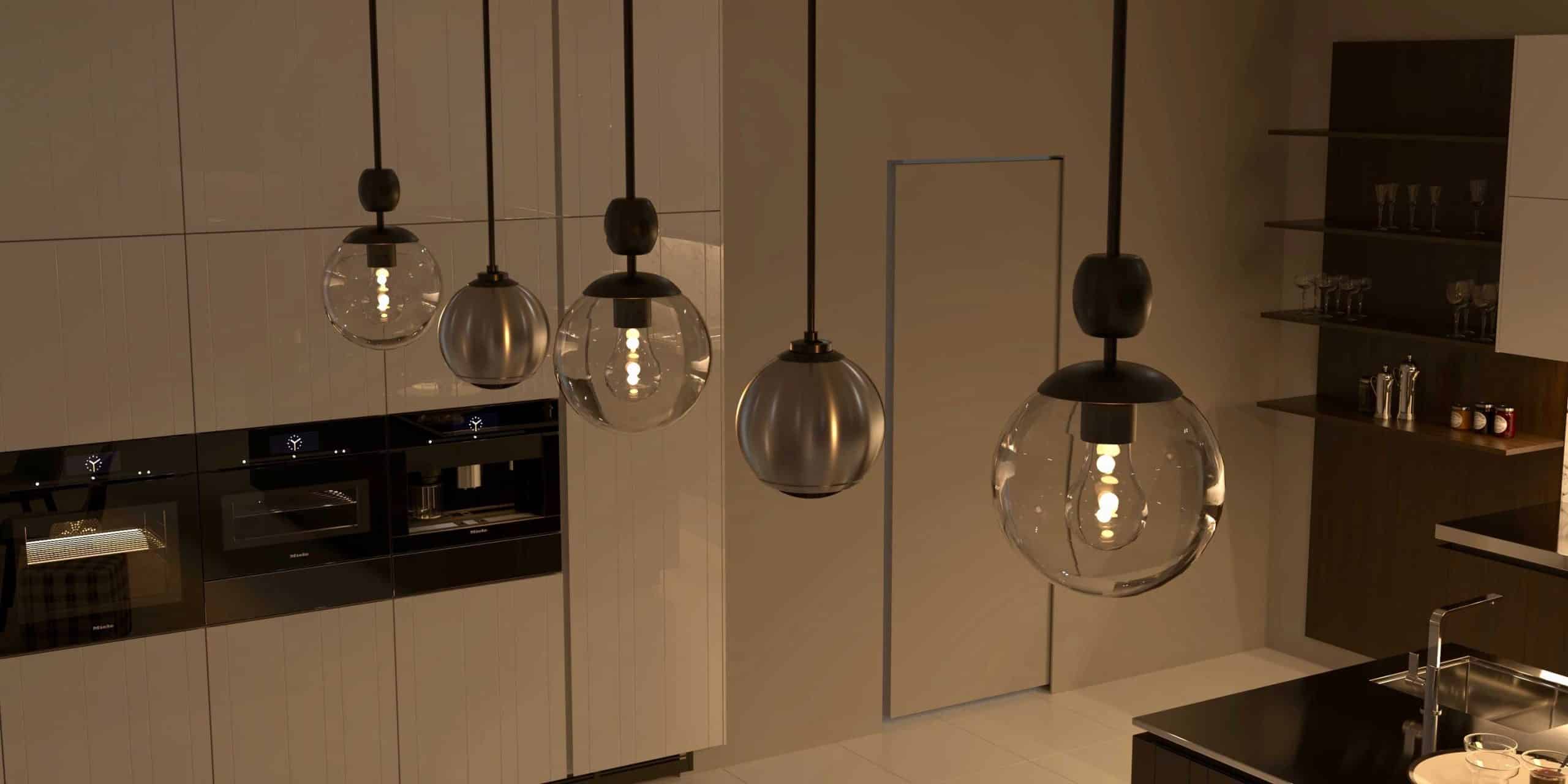

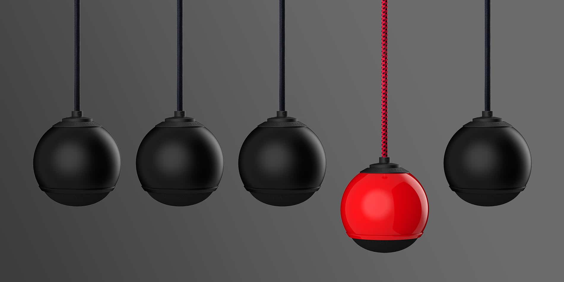

Σοβαρά τώρα, ένα καλό κρεμαστό ηχείο που να θυμίζει φωτιστικο ακόμα δεν έχουν βγάλει? Τι περιμένουν?
Έχουν βγάλει κάποιες εταιρίες.
Τα περισσότερα βεβαίως δεν διεκδικούν βραβεία ποιοτικού ήχου, design ίσως.
(π.χ. Ellipson Planet)
