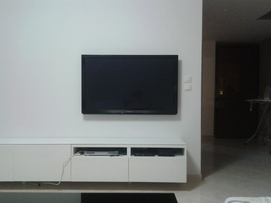

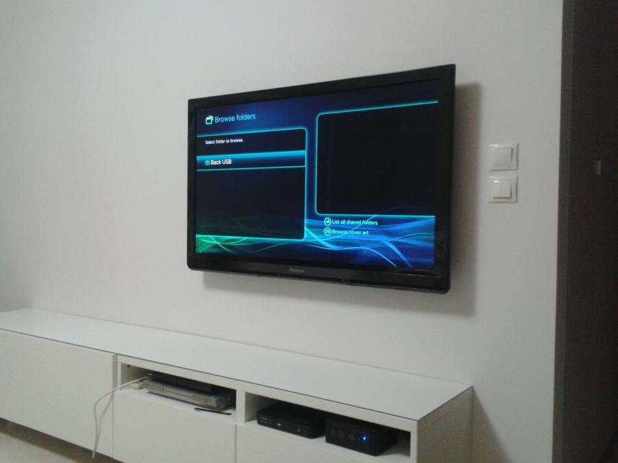

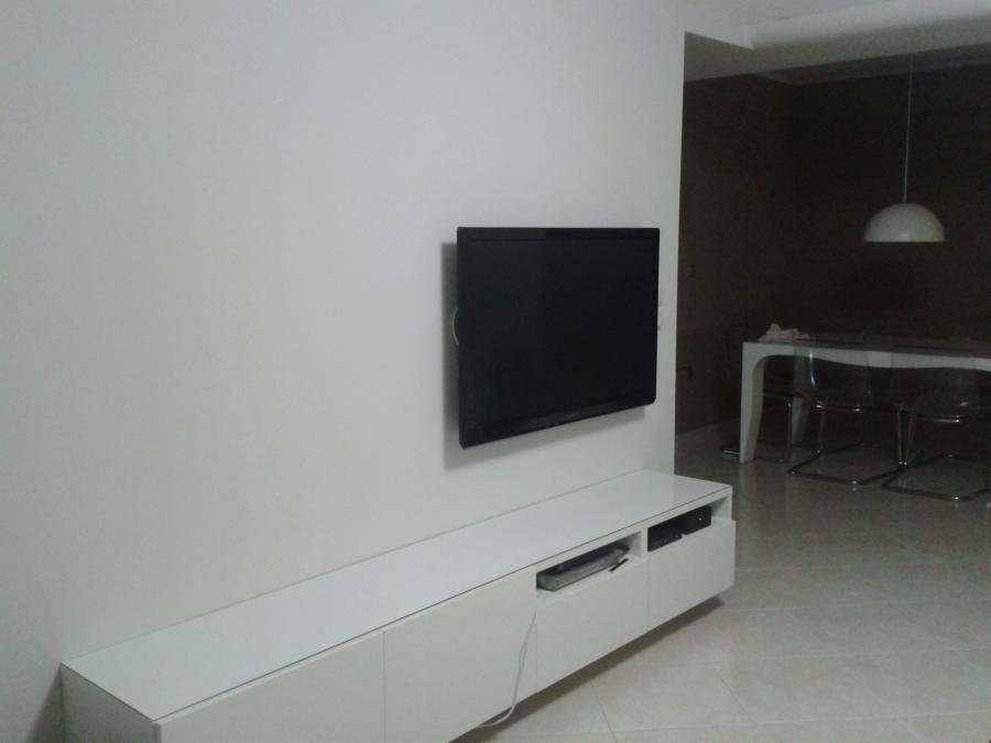

Οπως ειχα πει, ανεβαζω μερικες φωτο....και η απορια που εχω ειναι
... πως θα τοποθετησω τα LR ηχεια???
Αν τα βαλω δεξια-αριστερα απο την τηλεοραση θα ειναι πολυ κοντα?
Η αποσταση ειναι 120cm.
Περιθωριο να ανοιξω την αποσταση υπαρχει οπως φαινεται μονο απο τη μια μερια.Ειναι σωστο αυτο?
Τι να κανω???

Αν τα βαλω δεξια-αριστερα απο την τηλεοραση θα ειναι πολυ κοντα? Η αποσταση ειναι 120cm.
Ναι, είναι κοντά....
Οχι....
Αρα??? Τι κανω?
Μετακινω την τηλεοραση προς τα αριστερα?Το ανοιγμα των LR θα ειναι μετα 2,00 μετρα περιπου..Ειναι ικανοποιητικα?
