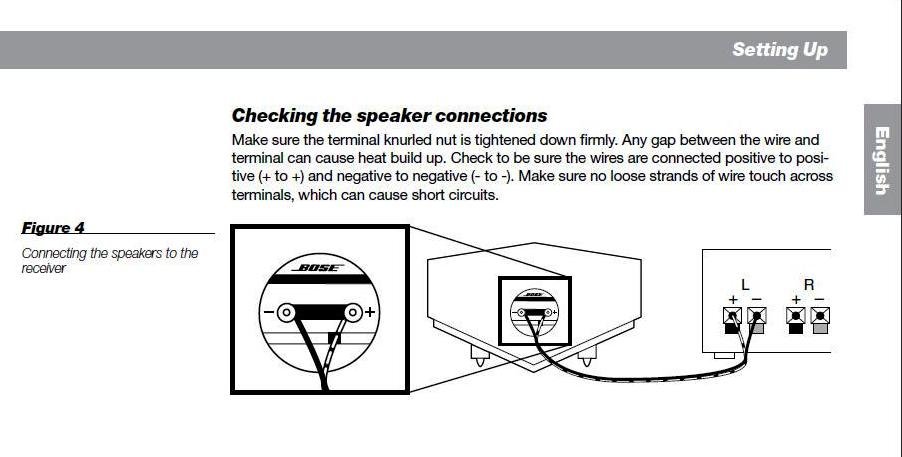

Ενεργά είναι τα ηχεία που έχουν ενσωματωμένο ενισχυτή. Αν το σύστημα που έχεις είναι αυτό http://products.bose.com/pdf/customer_service/owners/og_901.pdf, τα ηχεία δεν είναι ενεργά και μπορούν να συνδεθούν με ενισχυτή όπως φαίνεται και στην σελίδα 9 του manual, με ένα απλό καλώδιο ηχείων (+ / -).

απο τις φωτογραφιες δεν μπορεις να καταλαβεις ? τα ηχεια μου απο κατω εχουν + - . τα βλεπω. αυτα αμα τα βγαλω μποω να τα συνδεσω με οποιδηποτε ενισχυτη για front speakers ?

απο τις φωτογραφιες δεν μπορεις να καταλαβεις ? τα ηχεια μου απο κατω εχουν + - . τα βλεπω. αυτα αμα τα βγαλω μπορω να τα συνδεσω με οποιδηποτε ενισχυτη για front speakers ?
Και βέβαια μπορείς.

Δεν βγάζω άκρη με τις φωτογραφίες. Λογικά αυτό που είναι ενσωματωμένο στο ηχείο είναι και ενισχυτής. Με αυτό δεν άκουγες τόσο καιρό; Αποσυνδέεται απ' το ηχείο; Αν ναι, και το ηχείο έχει θέσεις + / - για να το συνδέσεις σε άλλον ενισχυτή (όπως λέει και στο manual που βρήκα) τότε δεν υπάρχει πρόβλημα.
