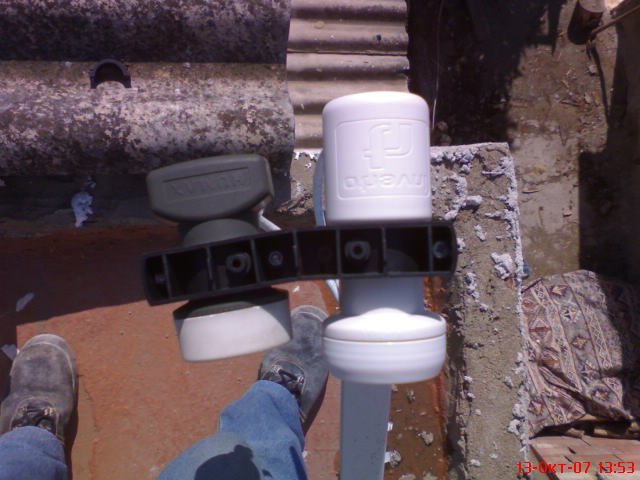

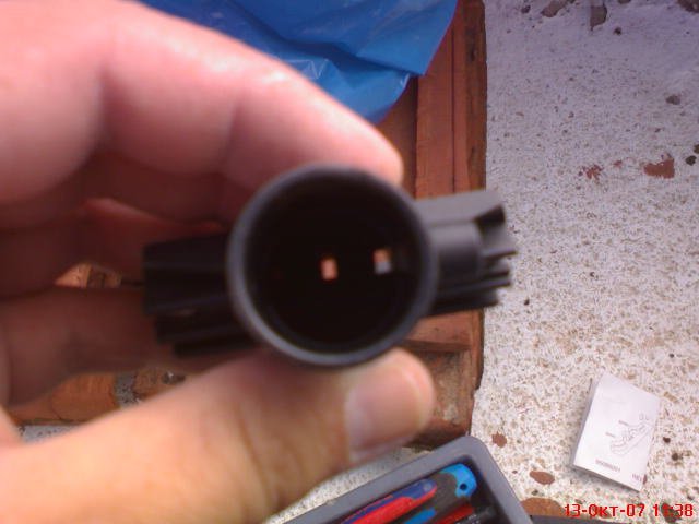

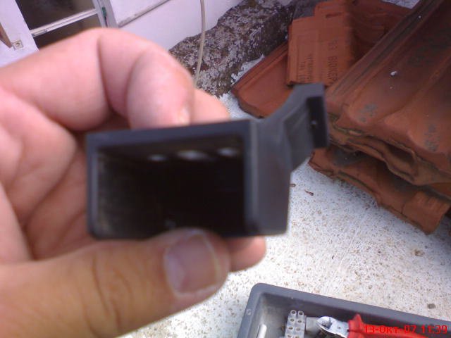

Λοιπον ενταξει.Τα καταφερα!Επειδη ομως συναντησα ενα προβλημα με την στηριξη των LNB(ασυμβατες βασεις)ας μου πει καποιος ενα λινκ για να ανεβασω φωτογραφιες για να ξερετε για τι πραγμα μιλαω.
Re: Ληψη ASTRA
Λοιπον για να δουμε με τις φωτογραφιες.
Η πρωτη δειχνει την βαση του LNB που πιανει πανω στο πιατο και ειναι τετραγωνη επειδη τετραγωνο ειναι και το μπρατσο του πιατου.
Ελα ομως που το εξαρτημα για δυο LNB που πηρα ειχε στρογγυλη τρυπα και δεν ταιριαζε?Τελικα εκανα πατεντα και επιασα τα LNB με το εξαρτημα απο επανω και οχι απο κατω ωστε να εκμεταλλευτω την παλια στηριξη του μονου LNB.Tελικα με αρκετο παιδεμα επιασα αρκετα καλα πιστευω Astra και Hotbird για 90αρι πιατο αλλα δεν ξερω αν χωρις την πατεντα επιανα καλυτερα.(Το εξαρτημα εχει καποια κλιση η οποια νομιζω τωρα που το εβαλα αναποδα θα επηρεαζει η οχι?)Παντως πιο πολυ απο ολα με παιδεψε η ρυθμιση του υψους ωστε να βρω την χρυση τομη μεταξυ των δυο δορυφορων και οχι ο προσανατολισμος.
P.S Ευχαριστω τον φιλο Γιωργο Β.Τελικα ηταν πολυ απλο.
P.S 2 Το κεντρικο LNB ειναι διπλο γιαυτο ειναι τοσο μεγαλο

Απάντηση: Ληψη ASTRA
Φίλε μου οι φωτό 1 & 2 δέν είναι τόσο κατατοπιστικές.
Συνήθως το κεντρικό Lnb, το "κουμπώνουμε" στη βάση του κατόπτρου και το παράκεντρο, σέ ειδική βάση, πού στεραιώνεται στο "λαιμό" του κεντρικού.
Πάντως σημασία έχει ότι έκανες τη δουλειά σου. Και είναι σύνηθες φαινόμενο ο αυτοσχεδιασμός.
Ελπίζω μέ μικρορυθμίσεις, νά πετύχεις το δυνατόν καλύτερο αποτέλεσμα.
Γιά την ώρα......:SFGSFGSF::SFGSFGSF::SFGSFGSF::SFGSFGSF:
