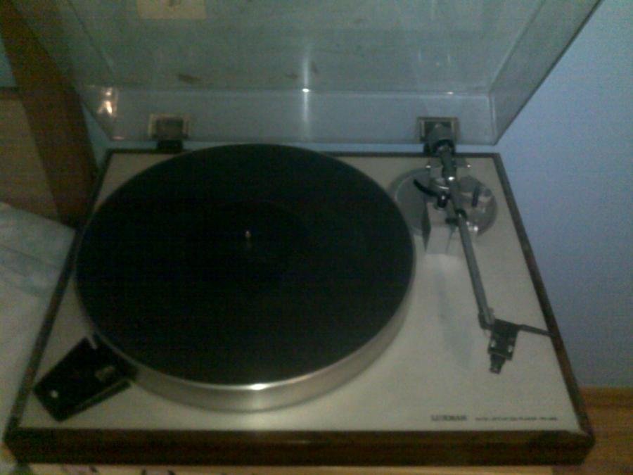

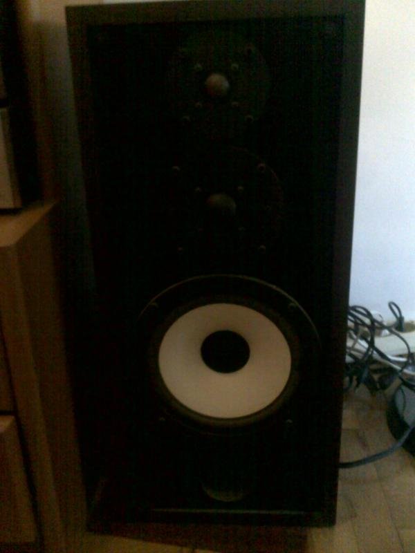

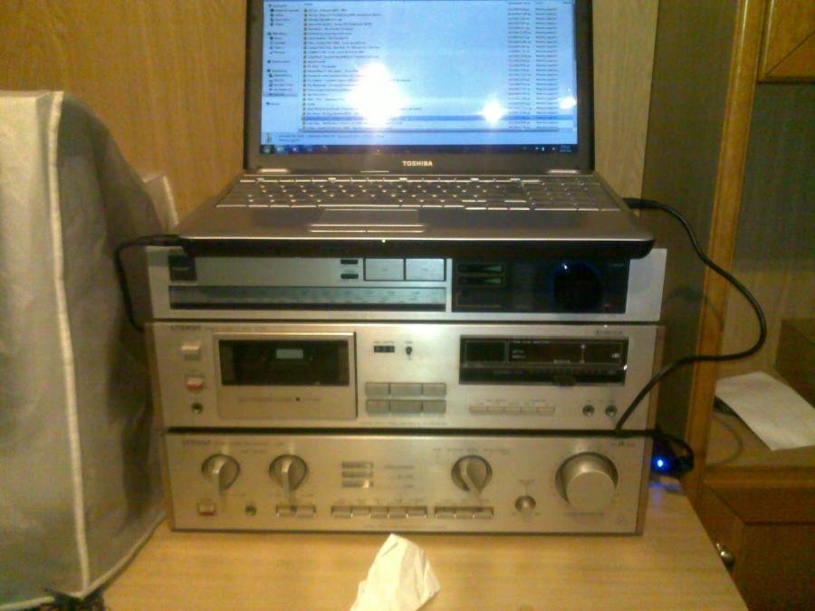

Γεια σας παιδιά είμαι ο κάτοχος του εν λόγω μηχανήματος γράφτικα και γω στο ψαγμένο φόρουμ σας. Ο ενισχυτής από οτι κατάλαβα έχει πρόβλημα στα ποτενσιομετρα του bass και του treble οπότε θα χρειαστεί σίγουρα ένα σέρβις είναι αρκετά γεμάτος χαμηλά για τα συγκεκριμένα ηχεία που έχει πάνω (κάτι condore ls403-A) και χωρίς ξεσπάσματα στις υψηλές εντάσεις...που παρεπιπτόντος δεν τα έχω βρει πουθενά στο ίντερνετ
