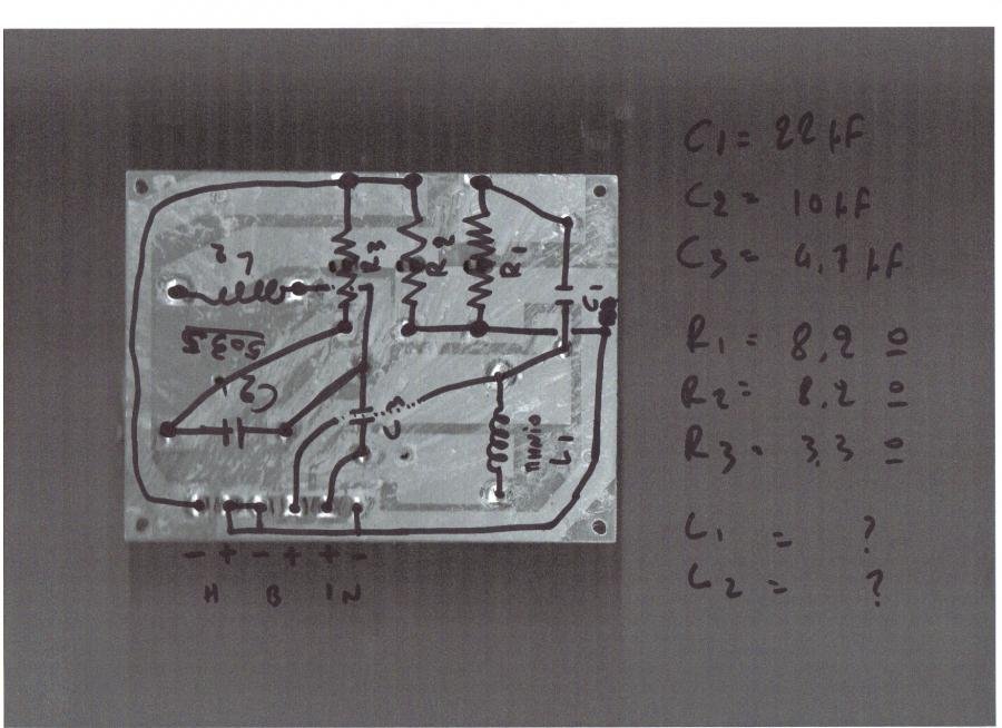

Την αλλη εβδομαδα μπορω να κοιταξω τα κρος απο τα δικα μου beyma 15 XT coaxial για τιμες κ.λ.π.
O.k. λιγη υπομονη.
Εχει στις "πιστες" κολημενο ενα αποσβεστικο και πρεπει να το ξεκολησω για να τις αντιγραψω.

Για να κανω μια προσπαθεια.
Το διδρομο κροσοβερ ειναι το Beyma F-2XT.
Ειναι για το 15'' Beyma 15XT Coaxial.
