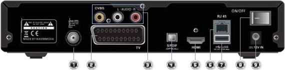

Γεια σας, θα μπορούσα να εκμεταλλευτώ το παρόν θέμα για να ρωτήσω αν έχω σωστά συνδέσει τα παρακάτω:
1. Τηλεόραση, Samsung UE40C6500UW
2. Δορυφορικό, ΟΤΕ TV ΚaonMedia ΝΑ 1100
3. Ηχόμπαρα, Sony HT-GT1
Η σειρά και ο τρόπος σύνδεσης είναι ο ακόλουθος:
Τηλεόραση με HDMI στο Δορυφορικό
Τηλεόραση με Οπτική Ίνα στην Ηχόμπαρα
Με την παρούσα σύνδεση, έχω ήχο από το δορυφορικό και από την τηλεόραση (είτε επιλέγοντας ως πηγή εξόδου «Εξωτερική Πηγή» είτε αφήνοντας ως πηγή ήχου το «Ηχείο της TV» όπου όμως πρέπει να κλείνω μόνος μου τον ήχο της τηλεόρασης).
Η ερώτηση αφορά στο γεγονός ότι με αυτόν τον τρόπο δεν συνδέω με οπτική ίνα το δορυφορικό με την ηχόμπαρα. Χάνω τίποτα; Υπάρχει άλλος καλύτερος τρόπος σύνδεσης;
Θεωρητικα (για τις πιο πολλες τηλεορασεις) χανεις τη δυνατοτητα 5.1 ηχου απο τη δορυφορικη. Αυτο ειναι τελειως θεωρητικο ομως, απο τη στιγμη που εχεις ηχομπαρα και οχι συστημα 5.1
