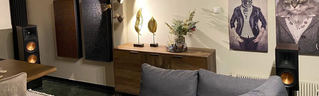

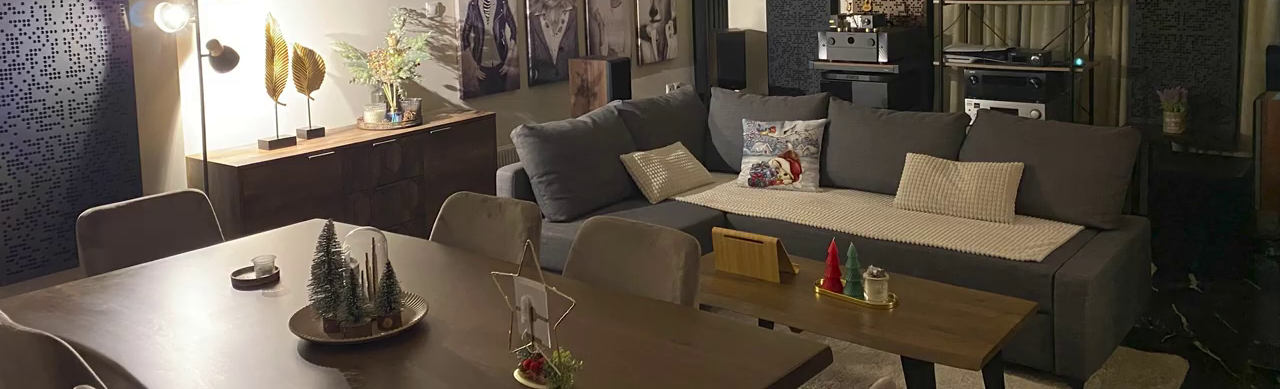

spcav καπου πηρε το ματι μου πως εχεις φτιάξει σε δικο σου προσωπικο κ dedicated χώρο το πολυκάναλο σου σύστημα.
Εάν είσαι παντρεμένος... μια χαρη μονο θέλω...πιασε αύριο την γυναικα σου π είναι κ Δευτέρα και θα είναι μες στο κεφι στο σχολασμα μετα την δουλειά και πες της πως θελεις να καταργήσεις τον dedicated σου χώρο και να βαλεις στην τραπεζαρία της 13 ηχεία με 4 subs , 4 εκ των οποιων ανοιγοντασ τρυπες στους τοιχους κ κρεμώντας τα από εκεί , πανελακια υβρυδικα , πανελακια στυλ πινακων ζωγραφικης με μονωτικο από πίσω , πανελακια αβγοθήκες , 4 κακασχημες κολώνες πορωδους υλικου στις 4 γωνίες για το bass , ενα ρακ πυργο με μηχανηματα 100 κιλων κ αλλη μια ραφιερα γεματη επίσης προβολικα κ λοιπο AV εξοπλισμό , πανιά προβολικων και καμια 80ρια μέτρα καλούμπας παχιών καλωδιων QED ...........και γραψε μας εαν τα καταφερεις να ξανα γραψεις...πως πήγε ??? :ROFLMAO: :ROFLMAO: :ROFLMAO:
Για τα πρακτικα τωρα επανερχομαι στο θέμα...ελπίζω τουλάχιστον να βλεπεις εσυ το μαυρο καναλακι... βοηθαει κ η σκονη π ειχε τότε πάνω τυχερούλη...μαλιστα εχω βαλει 2 λογω παχιων καλωδιων QeD ( 4άρι διατομή κ ενωμενα χαμηλης ευλυγυσίας καλώδια ) , ένα κολλητα στο σοβατεπί και ένα πανω στο σοβατεπί.
Εδω πιο παλια φωτο οταν ειχα 7.2.4 κ η θεση ακρόασης ήταν στον θεό...πιο καινουργια δεν εχω να δεις τι γινεται στο 9.4.4....😁
Η τσιμινιέρα και το καλοριφερ βοηθησαν ακόμα περισσότερο την καλυψη απόκρυψη όπως ειχαμε σαν δοκιμοι αξιωματικοι κ στον στρατό...
Ολα τα καλώδια πηγαν αριστερόστροφα αφηνοντασ την αλλη πλευρα κ τα ανοιγματα - καμάρες π έχω ελευθερες καλωδίων....
Μπράβο μου θα πώ!!!:ROFLMAO:👏
