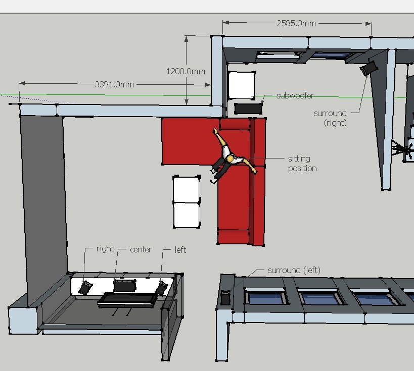

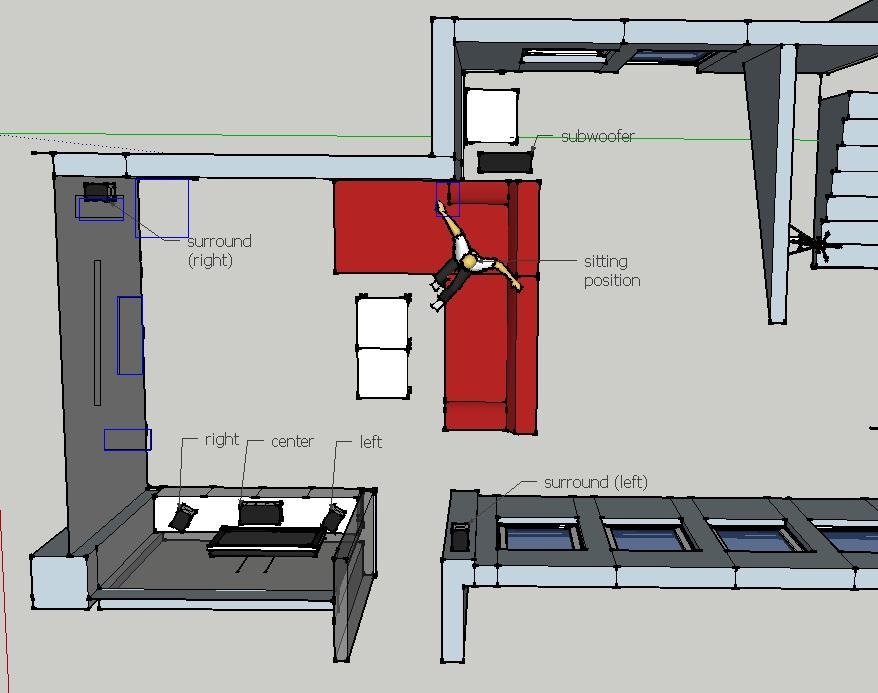

Καλημέρα,
Ψάχνω έχω ένα 5.1 σύστημα ηχείων και το έχω setarei στο σαλόνι μου
όπως ακριβώς στο speakers_setup1 image που επισυνάπτω. (η εικόνα
είναι λίγο απλοποιημένη και η τηλεόραση μπορεί να πάει μόνο σε αυτόν
τον τοίχο αλλαά οι διαστάσεις είναι απόλυτα σωστές).
ερωτήσεις:
1. δεν ξέρω κατά πόσο τα surround ηχεία είναι σωστά τοποθετημένα.
Στο manual του ενισχυτή και στο internet ψάχνοντας βλεπω ότι
πρέπει να είναι πίσω από το αυτί του ακροατή (πράγμα που με
οδηγεί να σκέφτομαι ότι πρέπει να τα βάλω όπως στο speakers_setup2).
2. Τι λέτε για το subwoofer? Πειράζει πολύ που το έχω ακριβώς πίσω από
την θέση ακρόασης?
Το speakers_setup2 έχει και κάποιες διαστάσεις του χώρου.
Γενικά η αίσθηση που μου δίνει σε ταινίες αυτήν την στιγμή είναι πολύ καλή
αλλά για να είμαι ειλικρινής δεν ξέρω ποιο είναι το σωστό (δεν είμαι
τόσο σχετικός).
Ευχαριστώ πολύ
Παναγιώτης
Δυστυχώς και τα δύο setup είναι λανθασμένα. Θα πρέπει να αλλάξεις τη θέση της τηλεόρασης ή τη θέση του καναπέ αν θέλεις να έχεις σωστά αποτελέσματα.
Ευχαριστώ πολύ για την γρήγορη απάντηση,
μπορείς να γίνεις λίγο πιο συγκεκριμένος?
Εννοείς να έχω τον καναπέ απέναντι ακριβώς από την
τηλέόραση και όχι υπό γωνία?
Και αν ναι τότε που πρέπει να μπουν τα ηχεία?
και το subwoofer? είναι ok να είναι πίσω?
Ευχαριστώ
Παναγιώτης
Αυτό ακριβώς εννοώ. Και πιο συγκεκριμένα:
1η λύση: Καναπές ακριβώς απέναντι απ' την τηλεόραση, και το left surround ακριβώς εκεί που είναι η κλειστή γωνία του καναπέ τώρα (στο δεξί χέρι του ατόμου που φαίνεται στο σχέδιο)
2η λύση: Ο καναπές ώς έχει, και η τηλεόραση ακριβώς απέναντι (στον αριστερό τοίχο όπως φαίνεται στο σχέδιο). Στην περίπτωση αυτή τα surround θα πάνε δεξιά και αριστερά του καναπέ.
Με την τοποθέτηση του υπογούφερ θα πρέπει να πειραματιστείς με διάφορες θέσεις για να καταλήξεις. Αποφάσισε πρώτα τα βασικά και μετά βλέπουμε το θέμα με το sub.

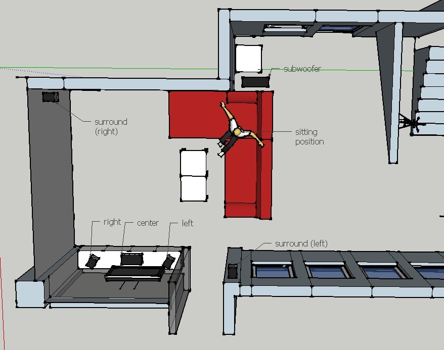

Σου επισυνάπτω την δική μου άποψη.
Πάντως αν δεν μπορείς να αλλάξεις ούτε τον καναπέ ούτε την θέση της TV μην πετάξεις άδικα λεφτά για 5.1 . Πρέπει να τηρούνται κάποιες minimum προδιαγραφές , δεν είναι άντε πετάμε σκόρπια ηχεία στον χώρο κι ότι κάτσει :lehrer:
ευχαριστώ παιδιά πολύ,
δυστυχώς δεν μπορώ να μετακινήσω τον καναπέ (κλείνει την μπαλκονόπορτα) ούτε να αλλάξω θέση στην τηλεόραση (ο τοίχος έχει τζάκι).
Το 5.1 μου το έκαναν δώρο και προσπαθώ να το τοποθετήσω.
Αυτήν την στιγμή το έχω όπως στο πρώτο σχήμα και στο αυτί μου, μου φαίνεται οκ. Το θέμα είναι ότι δεν έχω και πολύ καλό αυτί....
Ευχαριστώ και πάλι για τις απαντήσεις σας. Θα δω τι μπορώ να κάνω.
Πράγματι η λύση του Τάσου είναι η σωστή. Δεν βάζεις όμως και μια φωτογραφία (να δούμε και που είναι το τζάκι) μήπως βρεθεί και καμία άλλη λύση?
