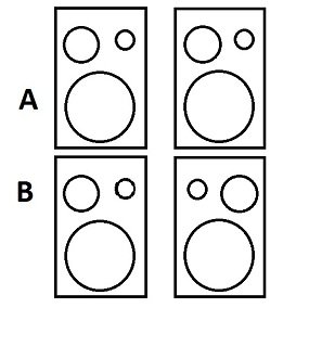

Μια ερωτηση σχετικα με καποια ηχεια τριων δρομων
που φτιαχνω, της πλακας οχι τοποτα σοβαρο, πως θα πρεπει να τοποθετηθουν τα μεγαφωνα στο δευτερο ηχειο;
Το σχεδιακι που εχω δειχνει μονο το ενα ηχειο και ετσι πηρα την
αποφαση να σας ρωτησω.
Συμφωνα με το σχημα που σας δινω (τα μεγαφωνα κατα μεγεθος w, m, t), ποιος ειναι ο σωστος τροπος, ο Α η ο Β;
Ευχαριστω προκαταβολικα και επειδη νεος, αν το νημα ειναι σε λαθος μερος παρακαλω ας μεταφερθει.:smile:
θεωρητικά ο β
όχι ότι δεν έχω δει και στον α τύπο...
Σας ευχαριστω πολυ για τις γρηγορες απαντησεις,
προχωραω συμφωνα με το Β λοιπον.
Αν θες πες κ καμια παραπανω πληροφορια για το τι μεγαφωνα θα βαλεις, τι κουτα κτλ..
Και αν δεν έχεις ήδη έτοιμα τα κουτιά...
ο καλύτερος τρόπος είναι τουίτερ-μιντ-γούφερ στην σειρά, στην ίδια κατακόρυφο

Δυστυχως toulou, τα μιντ και τουιτερ, συμφωνα με το σχεδιο παντα, δεν χωρανε κατακορυφα.

ποιο ειναι το γουφερακι?μοντελο ενοω...Μπορεις να χρισημοποιησεις το winIsd και να βαλεις τα δεδομενα του γουφερ σου, και της κουτρας σου, και να δεις τι αποκριση θα χεις περιπου..
Φιλε κ γω δε ειμαι ειδημον αλλα, βαζοντας τα στοιχεια του μεγαφωνου που βρηκα,στο winIsd, βαζοντας κουτα 18 λιτρα, θες τρυπα: Διαμετρος 5cm x μηκος σωληνα 6,96cm, η αν θες μεγαλυτερη τρυπα, διαμετρος 6.3cm x μηκος 12.25cm..
Ορισα συχνοτητα συντονισμου 55hz και η πτωση της αποκρισης αρχιζει απο τα 66hz και το -3db ειναι στα 53 περιπου hz. μια χαρα ειναι νομιζω ως προς την αποκριση του μπασου.
