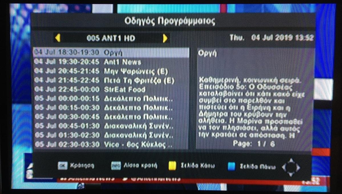

Να ζητήσω μερικε´ς φωτογραφίες;
EPG
μπάρα έντασης ήχου
την μπαρα όταν αλλάζουμε κανάλι
το μενού πληροφοριών του
την λίστα εγγραφών
το μενού ρύθμισης εγγραφή
...βασικά από ότι θέλεις :smile:

IMG_2583---.jpgIMG_2584---.jpgIMG_2585---.jpgIMG_2586---.jpgIMG_2587---.jpgIMG_2588---.jpgIMG_2589---.jpgIMG_2590---.jpgIMG_2594---.jpgIMG_2595---.jpgIMG_2598---.jpgIMG_2599---.jpgIMG_2600---.jpgIMG_2601---.jpg

Για να δεις πληροφορίες για τις εκπομπές των υπόλοιπων καναλιών, πρέπει να μπεις στο EPG. Εκεί αναγράφονται κανονικά.
