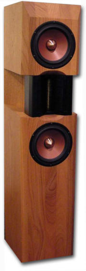

Λοιπόν ας δούμε μερικά πράγματα (μέσα στίς γραμμές )
Ξεκαθαρίζω οτι δέν γίνεται λόγος για τήν καλή ή μέτρια αναπαραγωγή του συγκεκριμένου ηχείου , αλλά για μερικά θέματα οπου στο κείμενο του λινκ παρυσιάζονται με τον ένα ή τον άλλο τρόπο ...
...στο σημείο οπου αναφέρεται οτι η κρουστική είναι σχεδόν τελεια .... δέν έχουμε άλλο δείγμα του χώρου , όπως επίσης δέν έχουμε μεγάλα παράθυρα χρόνου , Ομως δεχόμαστε οτι είναι έτσι. Παρά ταύτα ο δοκιμάζων μάς αναφέρει ξεκάθαρα οτι η πολική απόκριση φτιάχνει μετά τα 4 μέτρα !!!! και φυσικά αιτιολογεί οτι 4 μέτρα είναι συνήθως η απόσταση ακρόασης ...
Αναφερεται η τοπολογία D APOLITO σάν πλενέκτημα του κάθετου άξονα και παρακάτω στο ιδιο κείμενο ο δοκιμάζων αναφερει οτι ..."φυσικά μπορεί να υπάρξει πρόβλημα στον οριζόντιο άξονα " (αναμενόμενο )
Σχετικά τώρα με τήν μέτρηση SPL : εύκολα μπορεί να δεί κανείς οτι το πλατώ 700Ηz έως 1800Hz , έχει 5-6 dB παραπάνω και απο το πλατώ τών μεσοχαμηλών , αλλά και απο το πλατώ απο 2ΚΗz και πάνω , αυτό σε σχέση με τήν Υποχρεωτικά μακρυνή θέση ακρόασης αποκλείει στήσιμο σάν mid field , ενώ παραπέμπει σε μεγάλο χώρο ή τουλάχιστον με μακρυά τούς πλαϊνούς τοίχους , ενώ η ύπαρξη πίσω τοίχου ΚΟΝΤΑ στο ηχείο μάλλον είναι must.
Επίσης απο τήν απόκριση πλάτους βλέπει κανείς οτι το Χ πρέπει να είναι αρκετά έως υπερβολικά μινιμαλιστικό , παρόλο που την σχεδίαση του συγκεκριμμένου τήν κρίνω προσωπικά ώς εξαιρετική (έχοντας κατά νού τα τυχόν προβλήματα που προκύπτουν απο το πάντρεμα EXCEL με μεβράνες (αν και νομίζω οτι κάποια συνεργασία στο συγκεκριμμένο θα υπάρχει με τήν SEAS ...αν τελικώς είναι EXCEL )
Για τήν ζεύξη τών παθητικών ακτινοβολητών , δέν μπορώ να πώ κατι γιατί δέν έχουμε στοιχεία , παρα ταύτα μπορώ να εικάσω οτι είχαν τούς λόγους τους που χρησιμοποιήθηκαν και πιθανα ο ρόλος εδώ δέν είναι τόσο η ολοκλήρωση του χαμηλού , αλλά κάποια καλή ιδέα που έχει να κάνει με τήν εμπέδηση (και το πιθανά εξομοιούμενο aperiodic enclosure concept ) . Πάντως αν βρούμε και μιά απόκριση εμπέδησης θα δούμε περισσότερα
...Αλλά γιατί τα ανέφερα αυτά ?
Για να αιτιολογήσω στον Δαμιανό οτι το concept τής MTZ είναι διαφορετικό , δηλαδή η προσέγγιση τής αναπαραγωγής είναι άλλη απο αυτή που έχει επιλεγεί στο συγκεκριμμένο ηχείο . Αυτό δέν είναι απαραίτητα καλό ή κακό , απλά είναι διαφορετικό (ισως και για αυτό επελέγει το μαγνητοστατικό )
Τώρα στο θέμα τής υποχρεωτικής χρονική ισοστάθμισης με μηχανικό τρόπο και συγκεκριμμένα με τήν τοποθέτηση πιο πίσω τής ενδιάμεσης μονάδας στο συγκεκριμμένο ηχείο , μπορώ να πώ οτι δέν εξυπηρετεί στήν περίπτωση του ARCOS X , οπου και διαφορετική είναι η σχεδίαση και διαφορετικός ο λοβός (οπου στρώνει σε μικρότερη απόσταση απο το 1 μέτρο )
Φυσικά στο μέλλον δέν αποκλείεται τίποτα , αλλά πιθανά με άλλο τρόπο και σε 3-δρομη σχεδίαση

Καλησπέρα Μανώλη, ανταποδίδω τους χαιρετισμούς! :smileJap: -bye- Ευχαριστώ για την απάντηση αν και όπως καταλαβαίνεις δε με ξάφνιασε, γιατί πάνω κάτω φαντάστηκα πως υπάρχει διαφορά στο concept.
Αν θελήσεις στο μέλλον όμως να το ψάξεις, το τουϊτεράκι της Eton
ίσως είναι μια καλή αρχή. Βιδώνεται στην μπάφλα όπως οι κλασσικοί θόλοι, μόνο την οπίσθια ακτινοβολία πρέπει να αποφασίσει κανείς τι θα την κάνει.
