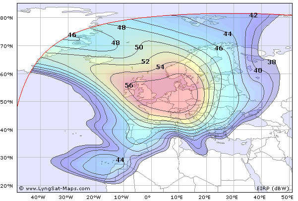

Θα ήθελα να μιλήσουμε για την λήψη συχνοτήτων σχετικά με την fixed δέσμη του δορυφόρου Eurobird στις 28.2º ανατολικά.
Όπως βλέπετε η δέσμη σταματάει λίγο κάτω από την Αττική. Εδώ στη Ρόδο που μένω εγώ, με πιάτο 2.40μ δεν μπορώ τουλάχιστον προς το παρόν να πιάσω μερικές συχνότητες, όπως για παράδειγμα αυτή του ITV HD.
Σύμφωνα με το ιχνοδιάγραμμα, το ίδιο πρόβλημα δείχνει να αντιμετωπίζουν κι άλλα νησιά, όπως η Κρήτη.
Μπορείτε να δώσετε ο καθένας τις αναφορές σας ώστε να δούμε τι μπορούμε να κάνουμε κι εμείς οι υπόλοιποι? Αν δηλαδή είναι τελικά θέμα ρύθμισης του πιάτου μας ή αν είναι ανέφικτη η λήψη...
Ο Eurobird1 είναι στις 28.5 !

Ηράκλειο με 1,80 και skybox panasonic no signal is being received σε ολες τις συχνότητες της fixed beam
Το κακό για μας εδώ στην Κρήτη είναι ότι αυτός ο δορυφόρος έχει όλα σχεδόν τα ενδιαφέροντα ελεύθερα κανάλια και από τότε που σταμάτησα τη συνδρομή μου το skybox έχει πιάσει αράχνες αφού μπορεί να περάσει και μήνας να το ανοίξω, αφού έτσι που είναι τα πράγματα μόνο τα κανάλια του five αξίζουνε αλλά τώρα με την αλλαγή της κάρτας μάλλον θα τα χάσω κι αυτά
Η fixed δέσμη του Eurobird για εμάς τους Νότιους είναι πιο δύσκολη για λήψη ,με ελαφρά ευκολότερη όμως τη κάθετη πόλωση ,και τώρα ως προς τη λήψη mpeg-4 τα πράγματα γίνονται σαφώς πιο δύσκολα για λήψη ,όταν το σήμα που έρχεται στον δέκτη μας είναι χαμηλό.

Παιδιά στην Πάτρα ξέρει κανείς τι γίνεται? Με gibertini 1,2 δεν έχω ITV HD και απο ότι βλέπω μάλλον χρειάζεται μεγαλύτερο πιάτο.
ουτε και εγω με 1.20 αν και η ληψη ειναι παρακεντρη με κεντρο 19.2 στην συχνοτητα του itv δεν εχω καθολου σημα
Κρίμα.... θα πρέπει να βρούμε άλλη πηγή για τον τελικό.
Να προσθέσω ότι στη Ρόδο κατεβάζω όλες τις κάθετες συχνότητες, αλλά δεν μπορώ να κατεβάσω καμία οριζόντια, όπως το ITV HD που είναι κι αυτό σε οριζόντια συχνότητα...
Λες να φταίει κανά lnb ή να θέλει κανά στρίψιμο;
Παιδιa εγω αθηνα με 1,1χ1,2 κεντρο 19 και παρακεντρα 28,
fixed δεν κατεβαζει τιποτα,αμα βαλω Gibertini 1,25χ1,35 θα βγαλει τιποτα απο fixed?
παντα κεντρο 19 ομως.
