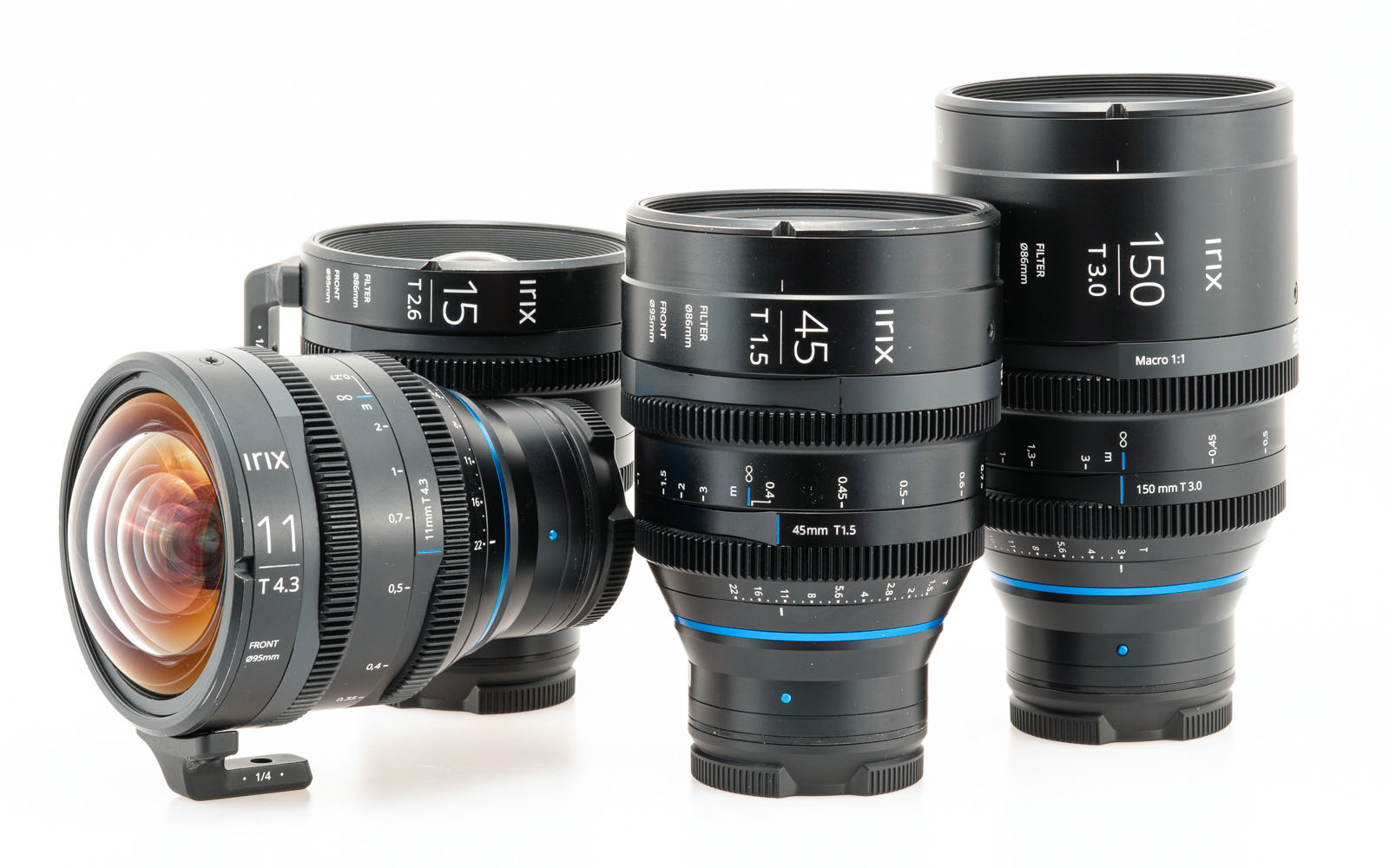

Καλά έκανες, αλλά όλοι οι παραπάνω m43 δεν είναι; Τι ορίζετε ως native cine φακός;
Φακοί m43 κινηματογραφικοί είναι οι φακοί με μοντουρα m43 που η αποκλειστική χρήση τους είναι για βίντεο, έχουν ιδαιτερα χαρακτηριστικά και διαφορετική απόδοση από τους φακους γενικής χρήσης ειδάλλως μιλάμε για φακους γενικής χρήσης που έχουμε νήμα στα φωτογραφικά.
Στο επαγγελματικό βίντεο συνήθως οι φακοί απαιτούν μεγάλη ακρίβεια σε χειροκινητη εστίαση και φερουν ειδικά βοηθήματα όπως γρανάζια για εύκολη ρύθμιση της χειροκίνητης εστίασης.
Ευχαριστώ για την απάντηση, αν και στην πρώτη παράγραφο γράφεις γενικά και αόριστα.
Πχ ποια είναι τα ιδιαίτερα χαρακτηριστικά που έχουν οι cine φακοί από τους φωτογραφικούς; Και ποια η διαφορετική απόδοση, ως προς ποιες παραμέτρους;
Μέχρι στιγμής, η διαφορά cine/photo lens, είναι τα έξτρα γρανάζια που βοηθούν στην χειροκίνητη εστίαση που χρειάζεται το βίντεο.
Ποιότητα κατασκευής, T stops vs f stops, parfocal, no focus breathing, manual focus, μεγαλη διαδρομή απο κοντά στο άπειρο για ελεγχόμενες και επαναλαμβανόμενες αλλαγές, κρύσταλα διαφορετικά συνήθως και μέγεθος στα σετ περίπoυ το ίδιο να ταιριάζει με τα παρελκόμενα στις αλλαγές φακών.
