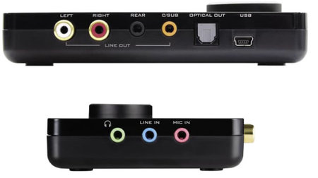

Η creative δεν έχει πολυκάναλη έξοδο.....
από όλα έχει
τι εννοείς δεν έχει πολυκάναλη έξοδο?? έχει 2 rca για τα εμπρός δεξιά και αριστερά και 2 καρφιά ένα για κεντρικό σαμπ και ένα για τα πίσω surround.
Απλώς βγάζει 16/48 σε 5.1.
edit -> με πρόλαβε ο Αλέξανδρος
πωω δεν το δα.....
ωραία! Εχει και τηλεχειριστήριο!
Αυτό θα ψωνίσω! Βλέπω έχει ένα βύσμα C/SUB, εκεί θα κουμπώσω και το κεντρικό ηχείο και το σαμπ όπως καταλαβαίνω, σωστά;

3 πεντάδες ηχείων που έχω αλλάξει έχουν 3 καρφιά. Το ένα είναι για τα μπροστινά , το άλλο για τα πίσω και το τρίτο για κεντρικό / σαμπ. Λογικά εσύ θα χρειαστείς έναν αντάπτορα από καρφί σε 2 rca.
Δεν είναι σετ τα ηχεία μου. Είναι ένα σετ ζευγάρι ηχείων, ένα σετ 2.1 και ένα ζευγάρι ακόμα. Εγώ θα τα μιξάρω.
