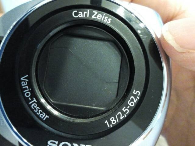

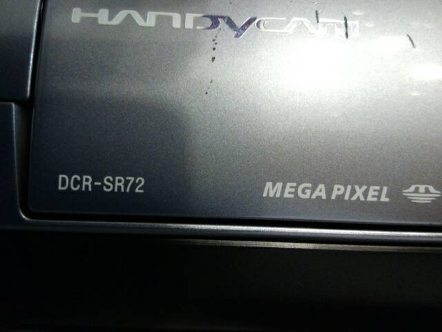

Καλησπερα σας διαθετω τη παρακατω φορητη καμερα και θελω να τις προσαρμοσω ενα φτηνο φακο για να εχει απλωμα οταν θα τραβαω βιντεο τους γιους στον παιδικο και κατι λαμπες led να τις προσαρμοσω πανω τις για φωτισμο σε κλειστα μερη.
Δεν ξερω αν γραφω σε σωστο νημα
προτειμω απο ebay aliexpress αλλα ακουω και γνωμες.
Προσιτη λυση οσο γινεται
Ευχαριστώ.
υπαρχει περιπτωση να μην κανω δουλεια με τον φτηνο φακο?
φτηνωτερη λαμπα γιατι η χρηση τησ 8α ειναι 5φορες τον χρονο, γενεθλια και γιορτες μονο? Η δεν αξιζει?

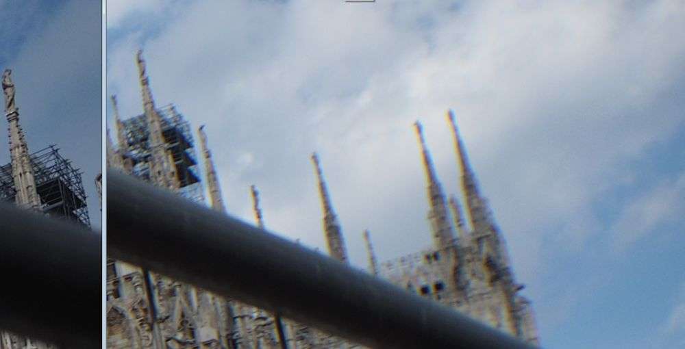

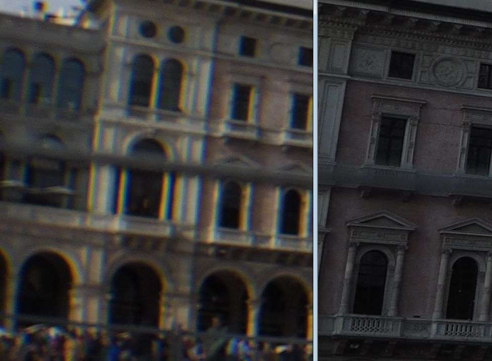

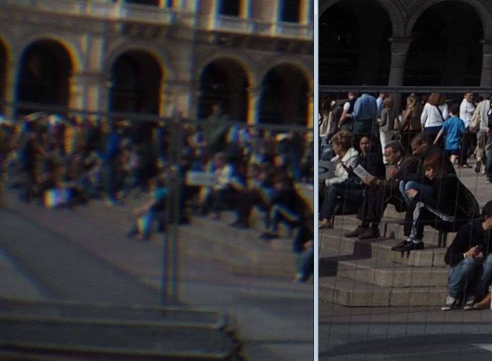

Ανάλογα πόσο προτίθεσαι να συμβιβαστείς με την ποιότητα της εικόνας σου.
Τα άκρα που θα κερδίσεις με τον φτηνό ευρυγώνιο θα είναι θολά και με βαρελοειδή παραμόρφωση. Αν τα άκρα τα θέλεις για μια πιο πλατιά αίσθηση σαν φόντο, τότε ναι, μπορεί και να κάνεις τη δουλειά σου.
Απλά να ξέρεις ότι θα χαλάσει ελαφρά η εικόνα σου ακόμη και στο κέντρο.
Συνολικά δηλαδή θα χαλάσεις όλη την εικόνα σου, για να κερδίσεις θολά άκρα.
Ένα παράδειγμα:
Τέτοιας ποιότητας άκρα θα κερδίσεις από δεξιά:

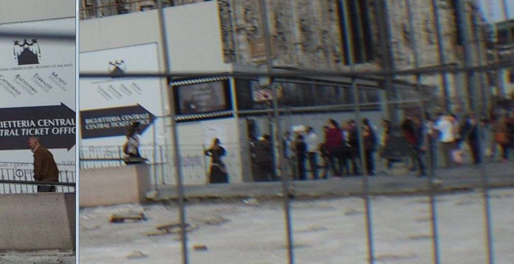

Στα αριστερά βλέπεις την εικόνα εκεί που τελειώνει χωρίς τον ευρυγώνιο, δεξιά την εικόνα εκεί που τελειώνει με τον ευρυγώνιο.
Κα το ίδιο αντίστοιχα προς τα αριστερά:
