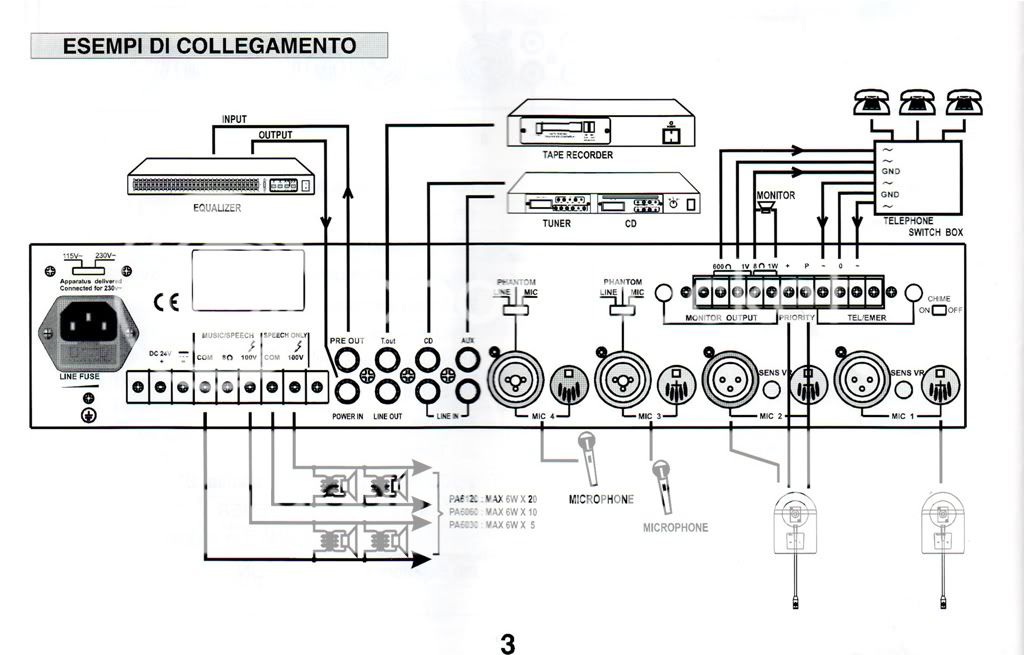

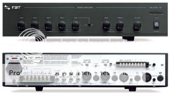

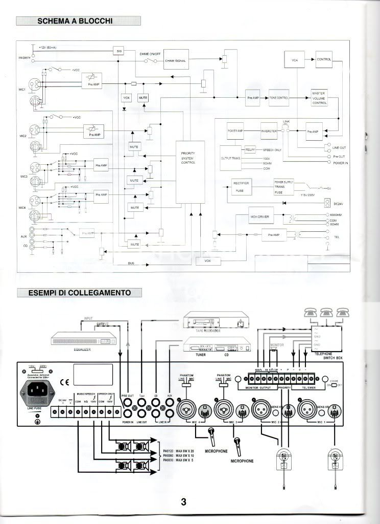

Καλησπέρα. Στο σχολείο της μικρής, υπάρχει αυτό το μηχάνημα που τα κάνει όλα :D .
Υπάρχουν ακόμη και δύο ηχεία, 4 Ω που δεν θυμάμαι μάρκα. Η σύνδεση που είχαν κάνει, σίγουρα είχε πρόβλημα. Πήγα να ρίξω μία ματιά, αλλά έκανα πίσω. -bye-Δεν καταλάβαινα τίποτε. Πήρα λοιπόν το προσπέκτους και προσπάθησα να βγάλω άκρη αλλά δεν... Φοβάμαι μήπως μπορούν να συνδεθουν μόνο χοάνες και κακώς έχουν συνδέσει πάνω του ηχεία νορμάλ. Ξέρετε. Δύο μεγαφώνων, full range και tweeter. Αυτά τα 100 volt που γράφει στις απολήξεις με προβλημάτισαν.
Το ερώτημα είναι, πού πρέπει και αν μπορούν να συνδεθούν ηχεία 4 ή 8 Ω. Ελπίζω να βοηθάνε οι εικόνες.
Ευχαριστώ ούτως ή άλλως.
Υ.Γ. Δεν είμαι καν σίγουρος αν είναι στη σωστή κατηγορία, το θέμα που άνοιξα, αφού το συγκεκριμένο είναι μονοφωνικό. Αν όχι, ζητώ συγγνώμη και παρακαλώ να μετακινηθεί.
Μπορούν να συνδεθούν κανονικά ηχεία τους ακροδέκτες που γράφει com και 8Ω.
Αυτό λέει η λογική όντως, αλλά με τρομοκράτησε, που ακριβώς δίπλα από τη σύνδεση 8Ω, γράφει 100V. Είμαι σχεδόν σίγουρος ότι ήταν αλλού συνδεδεμένα.
Ευχαριστώ πολύ. Όταν θα γίνει, θα γράψω το αποτέλεσμα.
Τα 100V είναι το στάνταρ στις εγκαταστάσεις με επαγγελματικά ηχεία,όταν συνδέονται πολλά που έχουν ενδεχομένως και διαφορετική ισχυ, είναι δηλαδή ανόμοια.
Έχουν δε εσωτερικά μετ/τή για να κάνει την προσαρμογή.
Σύνδεσε εκεί που λέει ο SakisMS άφοβα τα δικά σου.

Πολύ ωραία, ευχαριστώ!
