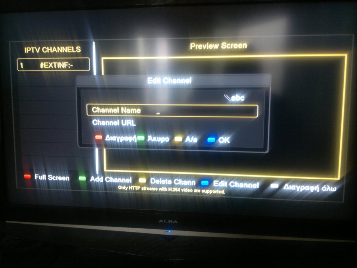

Re: Απάντηση: Ferguson Ariva T750i
Toν ΑΝΤ1 θα τον βάλεις απο το μενού που δείχνει η φώτο.
https://antennalivesp-lh.akamaihd.net/i/live_1@715138/master.m3u8
ευχαριστω
1) δεν παιρνει ολη τη διευθυνση, στα μισα σταματαει μεχρι εκει που τελειωνει το κιτρινο τετραγωνο δεν παει πιο περα
Να υποθεσω οτι ειναι bug που δεν αφηνει πιο περα γραμματα
Eπισης δοκιμασα να το κανω tinyurl και το παιζει ο vlc, αρα θα ειναι οκ και στο 760ι ... ομως τωρα ζηταει και ονομα ... εχουμε καποιο? την επικεφαλιδα του λινκ? πρεπει να ειναι καπως ~#EXT
Μεσω usb δεν το αναγνωριζει και το εβαλα στο root folder ... μηπως θελει αλλαγη γιατι λεει mp3u other vlc file το extension
ΕΝΑ ΑΛΛΟ
λεει κατω οτι παιζει μονο HTTP streams με Η.264 ... πειραζει που ειναι https? ευχαριστω
ΑΠΙΣΤΕΥΤΟ :BDBDG54:
λοιπον μετα απο πολλες προσπαθειες και συνδυασμους το καταφερα, μονο χειρκινητα
απο το λινκ που εδωσες (ευχαριστω) :ernaehrung004: :worshippy:
Δεν επαιρνε ολη την διευθυνση χειρικινητα ... αλλα ο παλιος ειναι αλλιως ... δοκιμασα το tinyurl
αυτο εβγαλε
https://tinyurl.com/y3kuuelr
Το εβαλα χειροκινητα ... Δεν ανοιγε
Μολις εβγαλα το s (http) παει σφαιρα (και ενα τυχαιο ονομα) ... οποτε το σωστο ειναι
http://tinyurl.com/y3kuuelr
ο ηχος εχει καθυστερηση κατα 3-4 δευτερα (μπορει να ετυχε η μερα) αλλα οκ οταν ερθει η ωρα να χαθει το καναλι λγο μη καλης περιοχης, προσωπικα κανω την δουλεια μου να μην χασουν οι γεροι καποια επεισοδια

πλεον εχω βρει τροπο να βαζω μονος μου και να βρισκω λινκς, θα το γραψω πιο κατω (μαλλον αυριο τωρα βαρεθηκα για σημερα) αν βοηθησει καποιον
ΟΔΗΓΟΣ ΠΡΟΣΘΕΣΗΣ καναλιων στο IPTV μενου
υπαρχουν και αλλοι τροποι, αλλα επειδη ο δεκτης εχει θεμα και δεν διαβαζει το usb stick να βαλει αυτοματα αρκετα αρχεια με την μια
Και επειδη χειροκινητα δεν αφηνει να βαλουμε μεγαλη διευθηνση
Ενας τροπος να βαλετε μερικα στη λιστα με την υπομονη σας, ειναι ο εξης
με firefox ... κατεβαζετε το extension downloadhelper
https://addons.mozilla.org/en-US/firefox/addon/video-downloadhelper/
ΠΡΟΣΟΧΗ ... Υποψην ΔΕΝ δουλευει παντα σε ολα τα sites
πατε σε μια σελιδα που παιζει live stream ΔΩΡΕΑΝ & ΝΟΜΙΜΑ
πχ
εδω στο art tv που δεν υπαρχει επιγειο (τουλαχιστον επαρχεια)
http://www.arttv.info/2017/03/arttvlive.html
o download helper θα εντοπισει μερικα links αυτομαατα οταν κανετε κλικ επανω του... εκει πρεπει να γινει δοκιμη, αλλα εγω διαλεγω το HLS
Κανουμε κλικ στο προγραμμα και παμε στα επομενα links που μας δινει
βελακι διπλα που θα μας παρει σε μενου επιλογων και διαλεγουμε το copy αντιγραφη
Ανοιγουμε καινουριο παραθυρο στο firefox και βαζουμε το copy στη διευθυνση του browser , paste & go αντιγραφη & πηγαινε
o broswer θα ζητησει να το κατεβασετε (καλο ειναι για οταν μαθουμε πως να αποθηκευετε απο usb) αλλα δεν χρειαζεται να πατησετε το αποθηκευση
Oμως επειδη δεν δουλευει στο τ760ι το θσβ οπως ειπα, αναγακστηκα...
κανουμε αντιγραφη της διευθυνσης (ας ειναι το ποραθυρακι ανοιχτο και ζηταει αποθηκευση, αν θελετε πραμεληστε το εκτος αν θελετε να το δειτε σε vlc)
Οταν γινει αντιγραφη, ανοιγουμε αλλο παραθυρο στον firefox και παμε στο tinyurl
http://tinyurl.com/
εκει βαζουμε την διευθυνση που θα την βαλει πιο μικρη ωστε να χωρεσει χειροκινητα στον ariva
μετα στον δεκτη
πρασινο add channel
διαλεγουμε χειροκινητα
Bαζουμε οποιο ονoμα θελουμε
με προσοχη για λαθος, ενα ενα γραμμα χειροκινητα με την μικροτερη διευθυνση που πλεον χωραει, αλλα χωρις το s του https
παταμε οκ μεσα στο μεγαλο πινακα με τα γραμματα που διαλεγουμε & μετα μπλε save
μετα παμε αριστερα διαλεγουμε το λινκ και ΟΚ button / ... link παιζει
Θυμηθητε εγω πηρα τον δεκτη απο αναγκη ... αν το παρετε ειδικα για τα καναλια ... αυτα μπορει σε 1, 10, 60, 340, κλπ μερες να ΜΗΝ παιζουν και το tool να ΜΗΝ δουλευει ... μπορει να μην δουλευουν και αλλες μεθοδοι γιατι αυτα τα αλλαζουν συνεχεια και ειδικα προσθετουν ασφαλεια να μην εντοπιζονται τα live links (αν και ειναι free)
Επισης ΔΕΝ υπαρχει επιλογη να τα βαλουμε σε σειρα που θελουμε, αλλα τουλαχιστον ολα εκει μεσα παιζουν παρα πολυ γρηγορα και καλα, δεν κολλαει το μενου και η αλλαγη καναλιων παει σφαιρα
