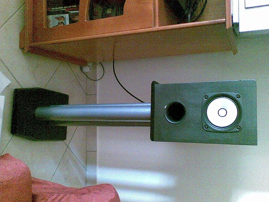

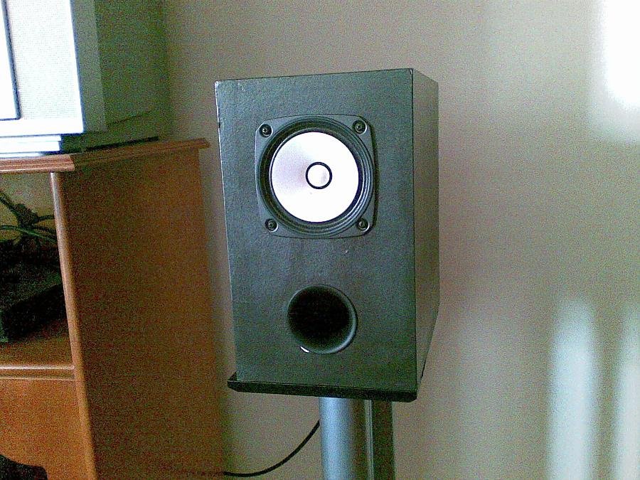

Αυτα είναι τα κουκλια
Χρειαζονται ομως λιγο υψος ( 10cm περιπου ) για χαρη της στερεοφωνικης εικονας και τωρα τα τεσταρω υψονοντας με χοντρα βιβλια
Εχετε καποια ιδεα για υλικο ( φελλο ) η κατι αλλο ?
