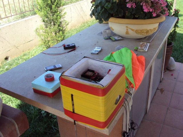

Δίχως να είναι ηλεκτρονικός, χρειάστηκε τρία ολόκληρα χρόνια έρευνας και ανάπτυξης προκειμένου να κατασκευάσει και να τελειοποιήσει το σύστημα που θα του εξασφάλιζε λήψεις από ύψος 38 χιλιομέτρων. Το όνομα αυτού «SlaRos Project».
Τα «near space projects», σχέδιο που υλοποίησε και ο Κώστας Ταματέας, βασίζονται στα «Μπαλόνια Μεγάλου Υψόμετρου» ή high-altitude balloons (ΗΑΒ). Πρόκειται για μη επανδρωμένο μετεωρολογικό μπαλόνι δεμένο με ένα αλεξίπτωτο καθώς και με ένα φορτίο που περιέχει ηλεκτρονικό εξοπλισμό όπως ραδιοπομπούς, κάμερες, συστήματα δορυφορικής πλοήγησης και εντοπισμού καθώς και διάφορους αισθητήρες.
Το μπαλόνι γεμίζει με ήλιο ή υδρογόνο και απελευθερώνεται. Ανυψώνεται και όταν φτάσει σε σημείο όπου δεν υπάρχει ατμοσφαιρική πίεση, διογκώνεται και σκάει. Όταν αυτό συμβεί, τον «έλεγχο» αναλαμβάνει το αλεξίπτωτο προκειμένου να προσγειώσει το φορτίο με ομαλό τρόπο. Τα συστήματα πλοήγησης αξιοποιούνται προκειμένου να βρεθεί το φορτίο και να ανακτηθούν οι λήψεις που έγιναν.
Στο σύστημα που κατασκεύασε ο Κώστας Ταματέας, σχεδόν όλα συστήματα και το software είναι αυτοσχέδια. Το γεγονός ότι δεν ήταν ηλεκτρονικός, κάνει την προσπάθεια ακόμη πιο εντυπωσιακή!
Το μπαλόνι, απελευθερώθηκε στις 19 Ιουλίου 2012, έφτασε σε ύψος 38.884 μέτρων και κατέγραψε εικόνες απίστευτης ομορφιάς από τη Βόρεια Ελλάδα. Η «αποστολή» του ολοκληρώθηκε και προσγειώθηκε σε ένα χωράφι στη Θεσσαλονίκη. Ένα απρόσμενο σφάλμα στο σύστημα τηλεμετρίας, δυσκόλεψε την ανεύρεση του καθώς οι συντεταγμένες που έδινε ήταν λάθος. Μετά από 6 ημέρες αναζήτησης σε λάθος περιοχή, το πρόβλημα εντοπίστηκε, επιλύθηκε και το φορτίο με τις πολύτιμες φωτογραφίες έφτασε στα χέρια του Κώστα Ταματέα.
