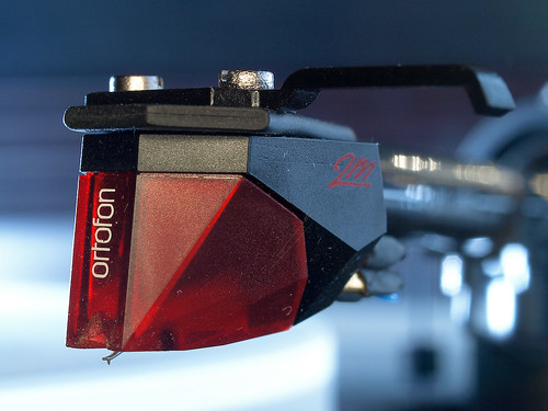

εγω παντως εχω τον μακρο 50αρι σε ολυμπους (100μμ σε foul frame) και δεν ειχα ποτε καπιο προβλημα να μην χωρεσει κατι στο καδρο, οποτε και με τον 35αρι δεν νομιζω να υπαρχει καπιο προβλημα....απλα κανεις λιγο πισω με τα ποδια, και χωραει:)
Και ενα δειγμα απο τον 50αρι ...
2-3 εκατοστα ειναι το πολυ η κεφαλη
