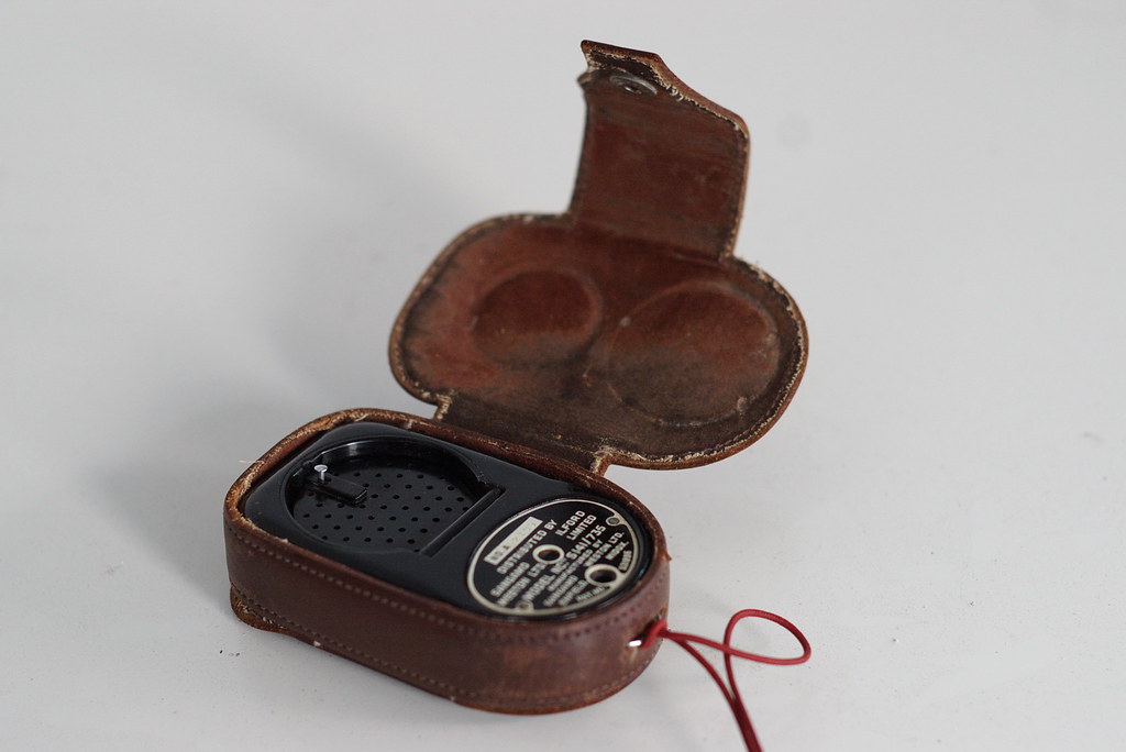

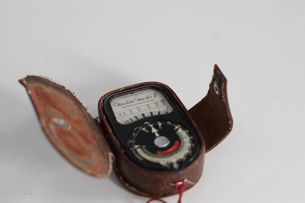

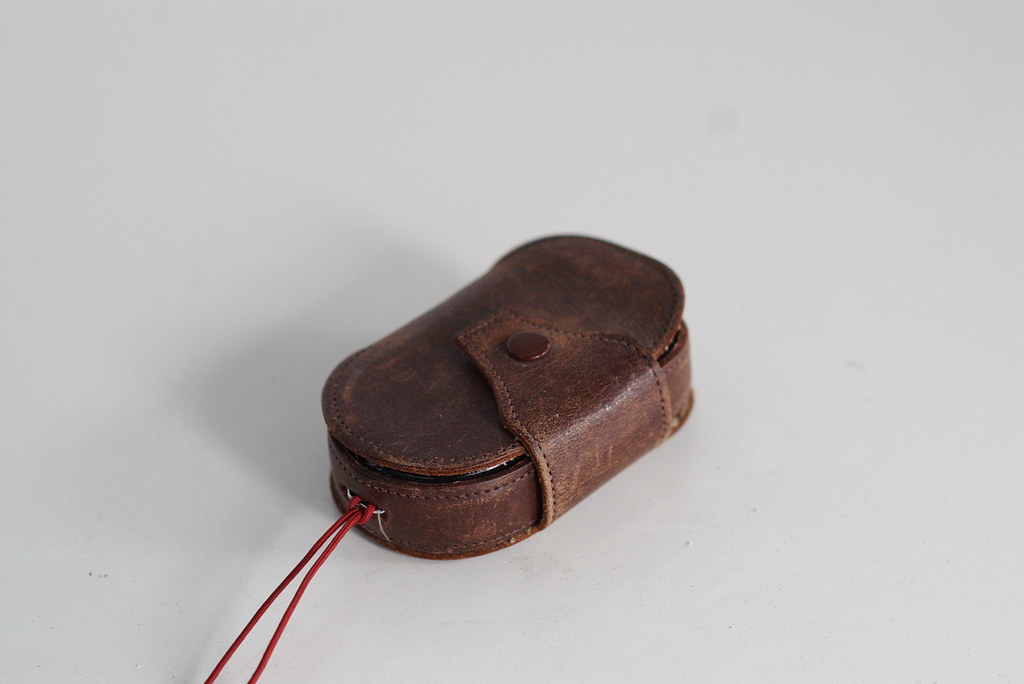

Ήθελα ένα, διάβασα καλά λόγια για το συγκεκριμένο μοντέλο και κυρίως η τιμή ήταν ακαταμάχητη (0.99 λίρες + αποστολή) οπότε το χτύπησα.
Πιό βαρύ απο ότι το περίμενα, αλλα πραγματικά πολύ γερή κατασκευή. Μεταλλική κατασκευη, φαίνεται να λειτουργεί κανονικά. Η βελόνα αντιδρά στο φώς, και οι δίσκοι των ρυθμίσεων γυρνάνε εύκολα. Δεν χρειάζεται μπαταρίες.
Μίας και κυκλοφορούσε πρίν την καθιέρωση των ASA ώς μονάδες μέτρησης τηε ευαισθησίας, χρησιμοποιεί δικές του μονάδες τις weston, αλλα υπάρχει πινακάκι αντιστοίχισης. Βασικά βάζεις το κοντινότερο προς τα κάτω στην ουσία. (100iso -> 80weston)
Έχει δίο πλευρές, μπροστά και πίσω. Μπροστά είναι η βελόνα και όλες πληροφορίες γενικότερα. Πίσω είναι το κύτταρο. Έχει ένα πορτάκι διάτρητο που το κλείνεις ή ανοίγεις ανάλογα αν θές να μετρήσεις χαμηλό ή δυνατό φωτισμό. Υπάρχει και κώνος για incident light μετρήσεις που μπαίνει στην ίδια θέση.
Οι μετρήσεις του φαίνεται να είναι σχετικά ακριβείς. Το σχετικά το λέω διότι τις παραπάνω τις έβγαλα με τις ρυθμίσεις που πρότεινε ο μετρητής. Μέτρησα (reflective metering) το άσπρο τραπέζι και μου έδωσε 1/40 σε f2.8 και 200iso. Και ήταν σωστή. Αλλά για το τραπέζι... Για να φανούν οι λεπτομέρεις του μετρητή έπρεπε στην μετατροπή του raw να δώσω 1-1,5 στοπ. Λογικό και αναμενόμενο (κατόπιν εορτής βεβαίως...) αφού έπρεπε να φροντίσω να βάλω το τραπέζι 2 στοπ πάνω απο το μέσο γκρί. Παρόλα αυτά θέλω να κάνω περισότερες δοκιμές πριν τον εμπιστευτώ για φίλμ.
Μέχρι να δικαιολογήσω στον εαυτό μου έναν ηλεκτρονικό μετρητή που κάνει και μετρήσεις φλας, ελπίζω να με βολέψει αυτός.
Και ξέχασα να πώ οτι με την ξεφτισμένη δερμάτινη θήκη του, δείχνει πολύ cool και ρετρό!

Ευχαριστώ παιδιά! Είναι τόσο όμορφος που και να μην δούλευε για διακοσμητικό και μόνο άξιζε! Έχω πάθει πλάκα γενικά με αυτά τα παλια αντικείμενα...
Re: Weston Master II light meter
Πολύ ωραίο όντως.
Πράγματι τα παλιά ανικείμενα είναι κόλλημα....

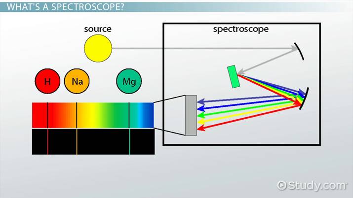

Ενας εξαιρετικος τροπος τσεκαρισματος των φωτιστικων πηγων και κατα ποσο αυτες εχουν ομαλο φασμα εκπομπης φωτος και δεν εχουν πολλες διακοπες και ανωμαλιες στο φασμα εκπομπης τους ειναι ενα μικρο παιχνιδακι που χρησιμοποιουν οι τεχνικοι των πολυτιμων λιθων το περιφημο spectrometre.
Κυκλοφορουν πολλα της πλακας οταν ερθει το δικο μου στα χερια μου θα μπορω να πω περισσοτερα.

Ναθαναηλ όταν παραλάβεις το σπεκτροσκόπιο κάνε μας μια παρουσίαση. Με ενδιαφέρει και εμένα πολύ.

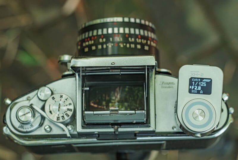

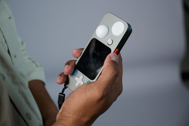

Έχω ένα παρόμοιο της hedeco.
Ακριβές σχετικά με παράλληλ μέτρηση με την canon eos r.
Το πρακτικό πρόβλημα στην χρήση του με μια slr ή rangefinder τοποθετώντας το στο hotshoe είναι ότι η οθόνη βλέπει πάνω.
Οπότε αναγκαστικά για να βλέπεις κατεβάζεις την μηχανή από το επίπεδο του ματιού.
Για μη μεταβολόμενο φως στην αρχή φωτογραφικής βόλτας είναι οκ. Αλλά όταν έχει και σύννεφα που έρχονται και φεύγουν ή κάδρο με σημεία μεγάλη αντίθεση, πχ δάσος εγκαταλελειμένα και θέλεις να μετρήσεις στα σκοτεινά ζορίζει η χρήση του.
Επίσης, η ροδέλα έχει την τάση να αλλάζει μόνης της.
Και σε έντονο ήλιο οι ενδείξεις της οθόνης δεν πολυφαίνονται.
Η υλοποίηση του Voigtlander VC εκ των στέρων μου φαίνεται πιο πρακτική αλλά εκεί το κόστος ανεβαίνει.
Το μέγεθος του βολεύει βέβαια γιατί το έχεις πάντα μαζί σου.
Και για μένα είναι πιο πρακτικό από το να βγάζεις το κινητό για να χρησιμοποιήσεις μια αντίστοιχη εφαρμογή. Εκτός αν παίρνεις μια μέτρηση στην αρχή και τέρμα.
