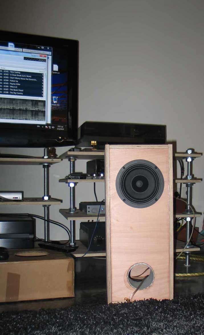

το 'μοντέλο'
Ξεκίνησα άμεσα την πρώτη καμπίνα (ζεύγος) - έστω για να υπάρχει μια πρώτη καμπίνα για στρώσιμο και στη συνέχεια θα κάνουμε την όποια τελική καμπίνα. Γενικά θεωρώ καλό να κάνεις μια πρώτη καμπίνα για να μελετηθεί το θέμα καθώς σίγουρα τη δεύτερη φορά θα ακολουθήσουν διορθώσεις.
Οι διαστάσεις της πρώτης καμπίνας άρα έγιναν κατά παραγγελία waf με εσωτερικές διαστάσεις 22χ57χ37 δηλ. ~46,4 lt και η τοποθέτηση των bassreflex/μονάδας τυχαίες.

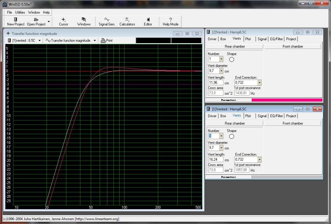

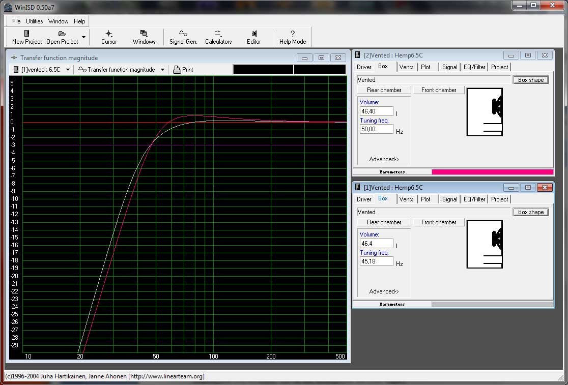

Ας δούμε μια απλή εξομοίωση σε winisd
Ρουτερ για την τρύπα του μεγαφώνου και ποτηροτρυπανο για bass reflex από απλό pcv σωλήνα (για την ώρα το bass reflex είναι 9,6χ12). Κόλλα atlacoll 45 ταχείας πήξεως για να γλιτώσω λίγο χρόνο και σε δυο μέρες έχουμε αυτό το αποτέλεσμα.... το 'μοντέλο':
Η πρώτη εντύπωση -που έχει την αξία της- ήταν θετική από όλους όσους το άκουσαν από την Κυριακή ως σήμερα
και η καμπίνα φαίνεται να δουλεύει έστω ικανοποιητικά.

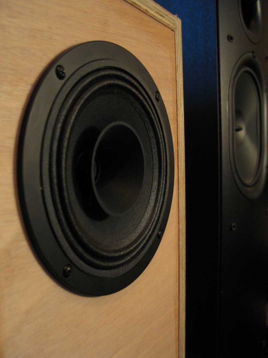

Μετά δυο μέρες, έχω να πω ότι κανείς δε μετάνιωσε για τα παραπάνω. Το ηχείο έχει τις παραξενιές του σίγουρα - ειδικά στην μέσο-υψηλή περιοχή, όπου θα χρειαστεί κάποιο φίλτρο (και για baffle). Έχει μικρό sweet spot και χρησιμοποιώ σφήνες για στοχεύσω και κατά ύψος προς την θέση ακρόασης - η λύση θα είναι πιθανότατα ρυθμιζόμενες ακίδες μπροστά.
Τώρα σε λίγο ετοιμάζομαι να αποχωριστώ το 'μοντέλο' που πάει σπίτι του φίλου Σίμου για ένα πρώτο συγκριτικό με τα 126 στο σαλόνι του. Εκεί το μοντέλο θα σουλουπωθεί, τρίψιμο βάψιμο και θα γίνουν μετρήσεις και βελτιώσεις σταδιακά.

το 'μοντέλο'
