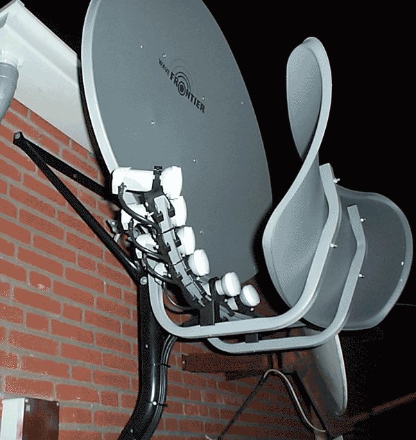

Για παράκεντρα που είπες μετά τότε σε φτηνό πας εδώ από έξω: http://viewitem.eim.ebay.gr/Maximum-Multifocus-Antenne-T-85-Original/110787121661/item
http://viewitem.eim.ebay.gr/Origina...-inkl-Multifeed-NEU-T85-E85/190725324346/item
και σε κάτι ποιοτικότερο για πολλά παράκεντρα: http://www.skroutz.gr/c/967/tv_antennas.html?keyphrase=wavefrontier
http://www.bestprice.gr/cat/3268/dishes?min=9000&max=25000&o=2&pg=2
και εννοείται ότι πάει και σε τοίχους και κεραμίδια!!! αρκεί να ξέρει κανείς.
