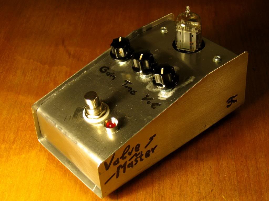

Για κάποιον που θέλει να παίξει με λάμπα σε χαμηλά βόλτ η ευκαιρία είναι το παρακάτω.
http://www.tdpri.com/forum/attachme...1-valvecaster-tube-pedal-image-3344608752-jpg
Booster και ελαφρό overdrive. Φυσικά ξεχάστε μπαταρίες, κατευθείαν από τον τοίχο.

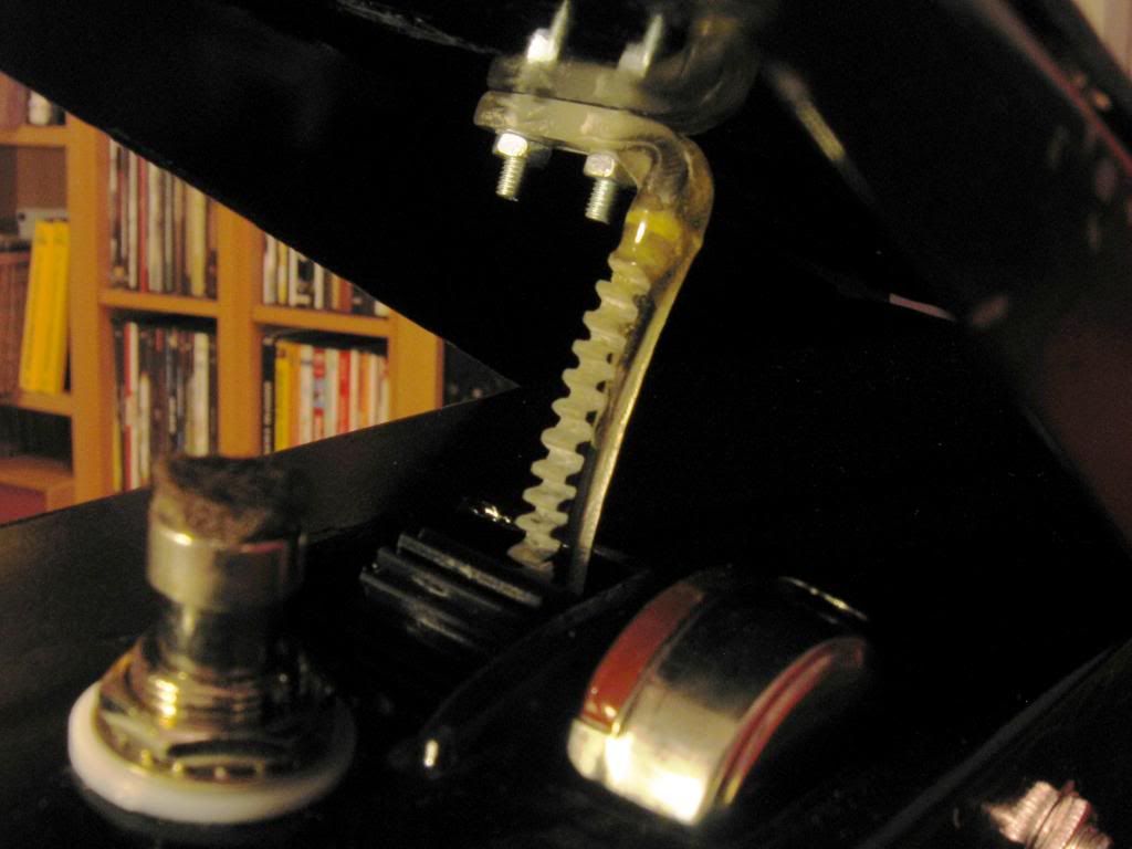

Εύκολο κύκλωμα είναι και το Wah αλλά εδώ το θέμα είναι τι θα κάνει κάποιος για το κουτί του. Μπορείτε να βρείτε κανένα παλιό χαλασμένο και να κρατήσετε μόνο το κουτί. Εγώ ήθελα να δοκιμάσω με λαμαρίνες. Δουλεύει καλά. Δεν έκανα οδοντωτό αρθρωτό κανόνα όπως στο κλασσικό τον οποίο σπρώχνει επάνω στο ποτενσιόμετρο ένα πλαστικό. Σχεδίασα σε ένα χαρτί την διάμετρο κτλ και μετά τρόχισα με το μάτι το πλαστικό ώστε να δημιουργιθούν τα δόντια.
Προσοχή, όλα τα γρανάζια δεν είναι ίδια αν η μάρκα δεν είναι ίδια.
Εκτός από το ποτενσιόμετρο που είναι αναλώσιμο και κάποια στιγμή θέλει αλλάγη, προσοχή και στα CryBaby της Dunlop ως προς τα βύσματα. Το διάβαζα συνέχεια και όταν ένας φίλος μου έφερε το δικό του είχε το ίδιο πρόβλημα. Κάποια στιγμή στις αρχές του 90 αν θυμάμαι καλά, άρχισαν να χρησιμοποιούν θυλικά βύσματα που κολλούσαν απευθείας στην πλακέτα. Με την χρήση δεν αργούσαν όμως να ξεκολλήσουν και να σπάσουν οι πίστες. Αν ξάχνετε κάποιο γιατί δεν παίζει κοιτάξτε πρώτα εκεί.

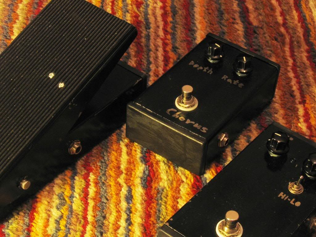

Τέλος με το ίδιο τσιπ κυκλοφορούν και σχέδια για Chorus, αλλά η γνώμη μου είναι πως δεν αξίζουν. Μια που δεν χρειάζεται και περισσότερα, πολύ καλύτερα είναι να κάνει κάποιος το αναλογικό και κλώνο του Small Clone της Electro Harmonix. To έφτιαξα και κατά την γνώμη μου είναι πολύ καλό.
Σχηματικό εδώ: http://www.6v6power.ru/inf/Chorus/Small Clone Analog Chorus.jpg

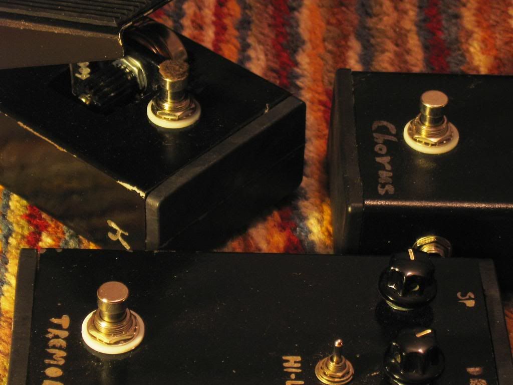

Όπως βλέπετε ότι έχω φτιάξει έχει μπει σε "κουτί"¨από κοιλοδοκό 80Χ40 που είναι ταπωμένος με πλαστικές τάπες. Όλες οι πλακέτες ήταν διάτρητες πράγμα που καθιστά "απαγορευτική" την κατασκευή ποιό πολύπλοκων κυκλωμάτων όπως απαιτεί για παράδειγμα ένα flanger αν θέλουμε να έχουμε και ένα λογικό όγκο. Επίσης μπορεί ένα τέτοιο κουτί να σου χρησιμεύσει για όπλο σε κάποια συναυλία αν τα πράγματα αγριέψουν αλλά είναι δύσκολο στο μοντάρισμα και χρησιμοποιεί περισσότερο από τον κανονικό χώρο σε σχέση με κάποιο που ανοίγει από κάτω.
