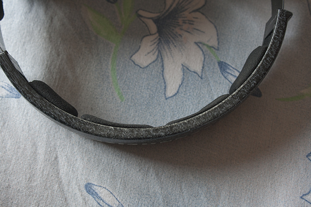

Καποιες φωτογραφιες λοιπον,οπως σωστα προτεινε ο φιλος παραπανω,για την καλυτερη κατανοηση αυτων που εγραψα.
Αρχικα για τα Sennheiser HD600,καποια στιγμη παλι και για τα αλλα.
Στην πρωτη εικονα,φαινεται πως εχει πατικωθει το μαξιλαρακι κεφαλης,κατω απο τη στεκα,ειδικα στο κεντρο.Καινουρια,ειναι αισθητα πιο παχια.Ειχα διαβασει ενα σχολιο απο καποιον μεσα απο τη Sennheiser,οτι αυτο αποτελει οντως ενα μειονεκτημα της σχεδιασης/υλικου,και συμβαινει με το χρονο,αλλα δε θυμαμαι αν ανεφερε αν εχει διορθωθει πιο μετα,και επισης δε ξερω αν και των HD650 που ειναι λιγο διαφορετικο,παθαινει το ιδιο.Εδω θα μπορουσαν να μας πουν οσοι εχουν τα 650,που ειναι αρκετοι εδω στο φορουμ.
Παντως μπορει καποιος να αγορασει ανταλλακτικο και να το αλλαξει.
Στην επομενη φωτογραφια,φαινεται το ξεφλουδισμα της γυαλιστερης επικαλυψης στυλ μωσαικου,που εχει γινει στο κεντρο της στεκας κυριως,πλαγια (προσοψη) και χαμηλα (προς το μαξιλαρακι κεφαλης δηλαδη).Ειναι το σημειο που ακουμπα αν τα αφησω καπου,και απο την αλλη μερια δεν εχει συμβει.Πιστευω λοιπον,οτι ισως φταιει το οτι τα ακουμπω μερικες φορες στο cd player που ειναι και λιγο ζεστο,αρα μπορει να προκληθηκε με την επαφη με τη σκληρη επιφανεια,ισως και με τη θερμοτητα,οπως επισης και απο το ανοιξε/κλεισε οταν τα βαζω/βγαζω στο κεφαλι.

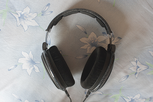

Στην τελευταια φωτογραφια,φαινεται η κατα τ'αλλα καλη κατασταση των ακουστικων μετα απο 10+ χρονια,με τη χρηση που περιεγραψα στο πρωτο ποστ.Τα μαξιλαρακια ειναι τα αρχικα,τα οποια εχουν βγει και πλυθει λιγες φορες με σαμπουαν μαλλιων,για λογους υγιεινης,και κρατανε καλα ακομη.Δεν υπαρχει καποια αλλη φθορα στα ακουστικα περαν αυτων που περιεγραψα παραπανω,και οι οποιες προσωπικα δε με ενοχλουν και σε κατι.Ισως αν ειχα ξυρισμενο κεφαλι να με ενοχλουσε η στεκα λογω της φθορας που υπεστει το μαξιλαρακι κεφαλης,αλλα τωρα δεν εχω προβλημα.

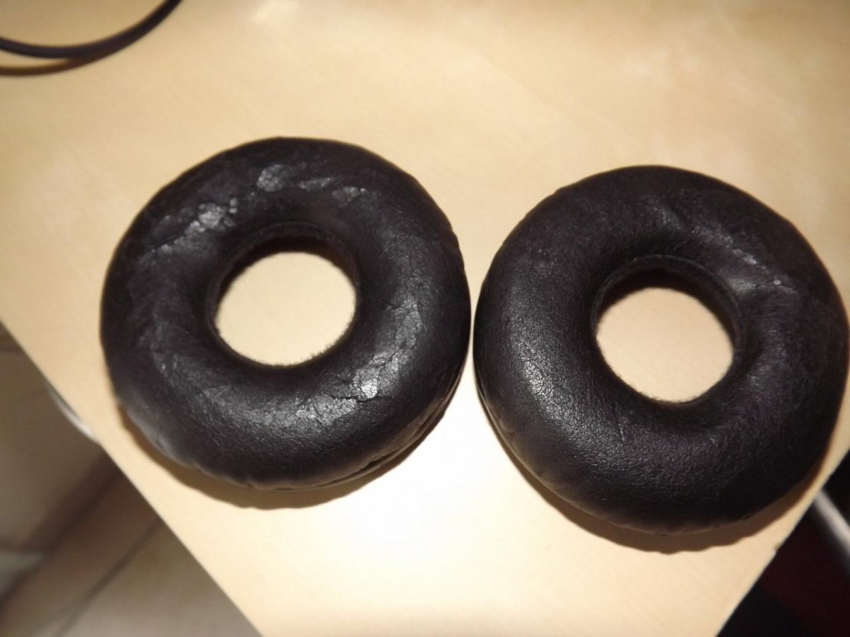

Μιας και άλλαξα πρόσφατα τα pads και το καλώδιο ενός ζευγαριού AKG Κ171 είναι ευκαιρία να προσθέσω και εγώ στο ωραίο θεματάκι.
Το καλώδιο είχε υποστεί κάποιες φθορές αλλά τα pads ήταν αυτά που έχρηζαν αλλαγής.
Με την αλλαγή των pads επανήλθε η αίσθηση ότι φοράς ωτοασπίδες που είχε χαθεί εν μέρει. Επίσης παρατήρησα ότι τα καινούρια pads έχουν ίσια την επιφάνεια με την οποία ερχόμαστε σε επαφή. Ενώ τα παλιά ήταν πιο στρογγυλεμένα. Έκανα και μια προσπάθεια να φανεί στις φωτογραφίες.

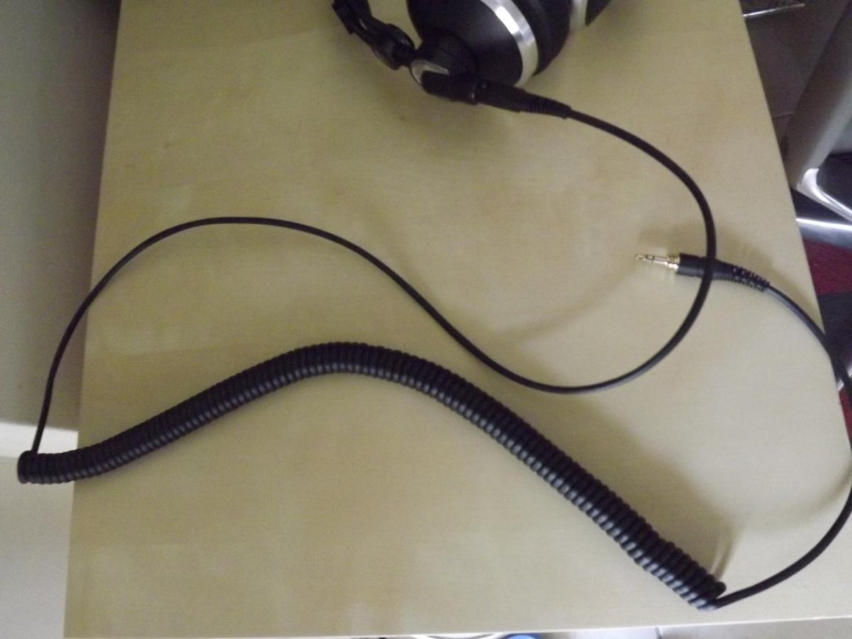

Επι τι ευκαιρία έγινε και αλλαγή του καλωδίου. Το παλιό ήταν πολύ μακρύ για τη χρήση που το ήθελα οπότε το καινούρια με βόλεψε μια χαρά.
Με τις αλλαγές τα ακουστικά μπορώ να πω ότι έγιναν καλύτερα και απο καινούρια μιας και η υπόλοιπη κατασκευή είναι πραγματικά "σκυλί" και με τις προσθήκες το seal έγινε πάρα πολύ καλό και το καλώδιο με βολέυει πιο πολύ για τη χρήση που το θέλω.
Γενικά αυτό που έχω αποκομίσει με τα ακριβά ακουστικά είναι ότι τα pads είναι απαραίτητο να μπορείς να τα αλλάξεις και καλό είναι να ισχύει και για το καλώδιο. Μιάς και σε περίπτωση που τραυματιστεί ή θέλουμε να το αλλάξουμε με άλλο καλύτερο ή άλλου τύπου πχ balanced κάνει την όλη διαδίκασια πολύ πιο απλή απο το να ανοίξουμε το ακουστικό και να το χεριάσουμε.

Θα συμφωνησω και'γω με αυτο που λες για τα earpads και το καλωδιο,για τα ακριβοτερα ακουστικα.Και για μενα ειναι προυποθεση να αλλαζουν,αν κοιτω κατι για αγορα,τουλαχιστον τα earpads.
Αν το καλωδιο δεν αλλαζει ισως δε με πειραξει και τοσο,μιας και τα προσεχω αρκετα,αλλα καλο θα ειναι να αλλαζει κι'αυτο.
Πχ τα AKG K550 που ειχαν περασει λιγο απο τα χερια μου,δεν ειχαν αποσπωμενο καλωδιο,αλλα φαινοταν πολυ καλα φτιαγμενο εκει στη συνδεση.

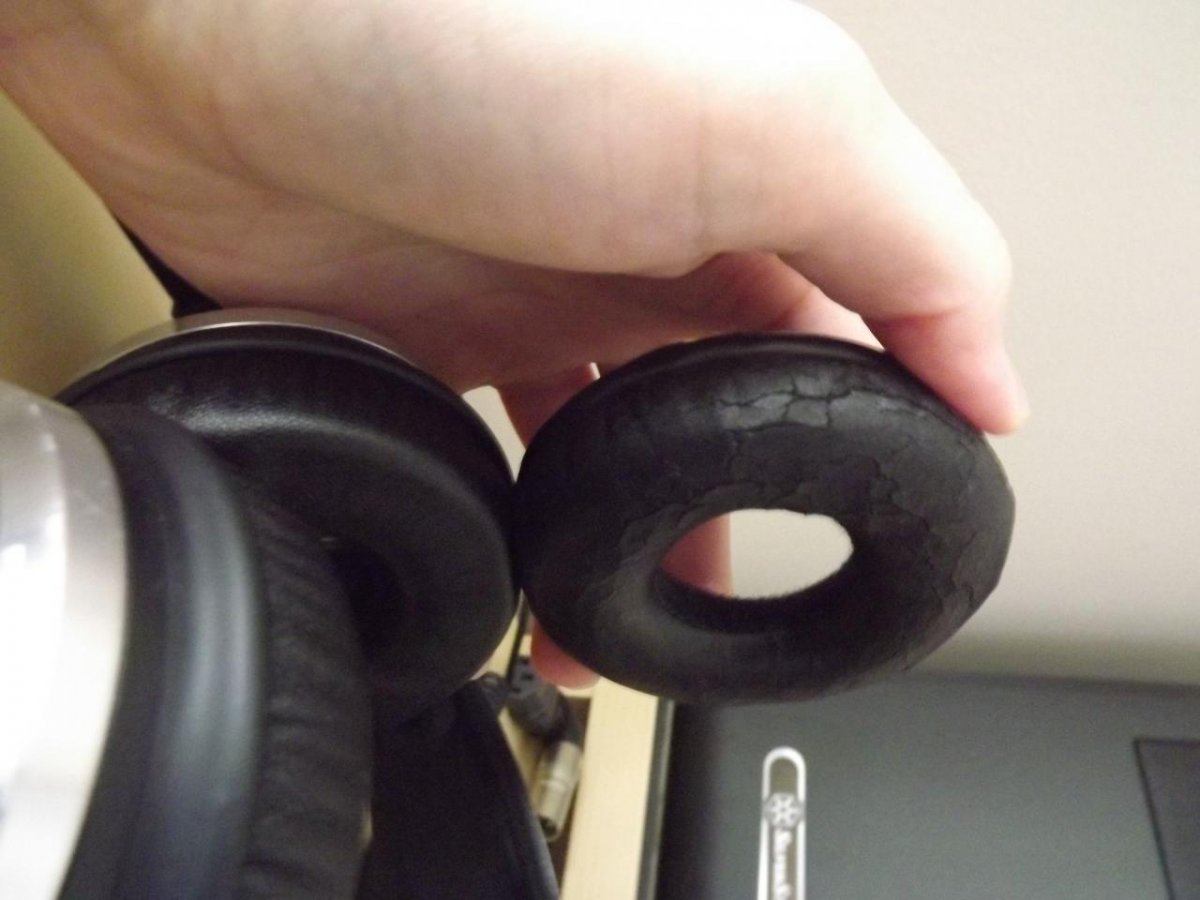

Τα ακουστικά είναι περίπου τεσσάρων ετών. Αρχικά γινόταν πυκνή χρήση και μετά αραιώτερη λόγο απόκτησης ηχείων, αν και τα ακουστικά πάντα μου ήταν και μου είναι χρήσιμα. Το σημαντικό, που δυστυχώς μου διαφεύγει, είναι το πότε τα μαξιλαράκια άρχισαν να "σπάνε" μιας και η αλλαγή τους(κακώς) δε έγινε αμέσως λόγο του ότι εδινα πιο πολύ βάση στα ηχεία.
Είναι σημαντικό μιας και πραγματικά αλλάζει κατα κόρον το seal και εν μέρει και το sound signature. Πρέπει να το έχω δει και αλλού αυτό να ειπώνεται.

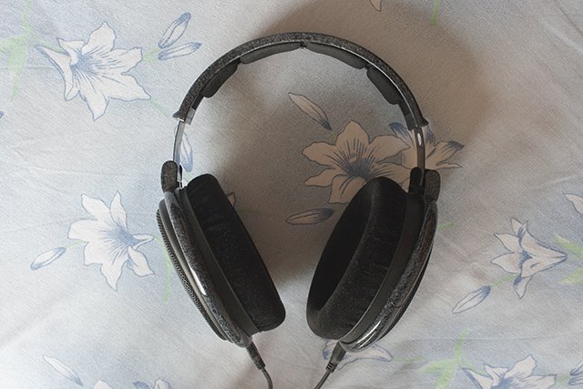

Ελπιζω τα στοιχεια και οι φωτογραφιες που ανεβασα να εχουν ενδιαφερον σαν αναγνωση,και πιθανως να βοηθησουν και σε κατι,για οποιον ενδιαφερεται για τα μοντελα αυτα.Θα ηθελα το παραδειγμα μου,οποιος εχει χρονο και ορεξη,να το ακολουθησει,γιατι βρισκω το θεμα αρκετα ενδιαφερον,ειδικα για αντικειμενα που κοστιζουν αρκετα λεφτα.
Με τα HD600 έχω ακριβώς τις ίδιες φθορές.
Η μπάντα του κεφαλιού κάποια στιγμή "ξεφουσκώνει". Δεν ενοχλεί πολύ γιατί γίνεται σιγά σιγά και το συνηθίζει κανείς. Αλλά όταν επισκευαστεί κάθονται σαφώς πιο άνετα στο κεφάλι.
Εδώ οδηγίες επισκευής:
http://logikir100.tripod.com/sennheiser.htm
Δεν χρειάζονται αντικατάσταση γιατί επισκευάζονται εύκολα και γίνονται καλύτερα και από καινούρια.
Όταν κάνει κανείς τις τομές από κάτω θα δει ότι το αφρολέξ μέσα έχει λειώσει και είναι μια αηδία!. Όμως το εξωτερικό ύφασμα είναι πολύ καλής ποιότητας. Αρκεί ένα πλύσιμο και γίνεται καινούριο. Εγώ αρχικά το γέμισα με τετράγωνα αφρολεξάκια που έκοψα από την συσκευασία μίας κάρτας για πισι. Αλλά δεν ικανοποιήθηκα από το αποτέλεσμα. Τοποθέτησα λοιπόν και ακρυλική βάτα εσωτερικά προς το κεφάλι και τα μαξιλαράκια έγιναν "τούμπανο"! Πολύ καλή αίσθηση!
Και όταν γίνουν οι τομές, μετά μπορεί κανείς να αλλάζει συχνά το υλικό και να πλένει τα μαξιλαράκια. Δεν υπάρχει κανείς λόγος να αγοραστούν καινούρια, γιατί αν και φτηνά είναι υποδεέστερα των επισκευασμένων.
Άλλη φθορά που έχω επειδή είμαι "αφτιάς" είναι από τα πτερύγια των αφτιών μου που ακουμπάνε στα εσωτερικά αφρολέξ και με τα χρόνια τα φθείρουν. Την τελευταία φορά που τα άνοιξα τοποθέτησα τα σφουγγαράκια 180 μοίρες ανάποδα οπότε τα αφτιά μου ακουμπάνε τώρα σε φρέσκο υλικό. Και αυτά υπάρχουν και είναι φτηνά.
Τα μαξιλαράκια τα πλένω όταν θυμάμαι.... Τα έχω πλύνει δύο φορές στα 10 χρόνια. Ευτυχώς είναι ακόμα σαν καινούρια. Μάλιστα παρατήρησα την τελευταία φορά ότι πατικώθηκαν ελαφρά από την επάνω μεριά και τα τοποθέτησα ανάποδα για να τα φέρω στα ίσα τους.
Ένας τρόπος στεγνού καθαρισμού που είδα κάπου, δεν θυμάμαι που, μάλλον στο youtube, είναι το τρίψιμο μεταξύ τους. Παίρνουμε δηλαδή από ένα μαξιλαράκι σε κάθε χέρι και τα τρίβουμε μεταξύ τους καλά καλά. Το αποτέλεσμα είναι εντυπωσιακό. Πέφτουν σκόνες και μικρόβια και τα μαξιλαράκια γίνονται σε υφή και εμφάνιση καλύτερα και από πλυμένα!...
Εδώ αυτός τους αλλάζει αφρολέξ:
http://logikir100.tripod.com/sennheiser_earpad.htm

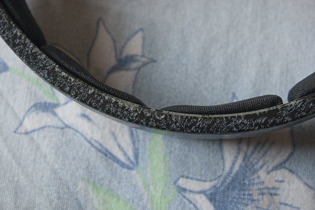

Λοιπόν, μετά από πολλά χρόνια, μια ενημέρωση στο παρόν θέμα. Αφορά στα κλειστού τύπου Shure SRH840
Η στέκα των συγκεκριμένων ακουστικών, είχε μια επικάλυψη από ένα μαύρο υλικό σε απομίμηση δέρματος. Τα ακουστικά, τα είχα αποθηκευμένα τα τελευταία χρόνια, χωρίς να τα χρησιμοποιώ πολύ. Αυτό το υλικό στη στέκα, είχε αρχίσει να ξεφλουδίζει. Πιθανώς, εκτός της πολυκαιρίας, να έπαιξε ρόλο το ότι στο προηγούμενο σπίτι είχε πολύ υγρασία.
Έπιασα λοιπόν υπομονετικά, και ξεφλούδισα με το χέρι όλο αυτό τα μαύρο υλικό. Το αποτέλεσμα τώρα, είναι να έχει μια νέα όψη η στέκα, καθώς αποκαλύφθηκε το υλικό από κάτω. Είναι κάτι μεταξύ υφάσματος και βελούδου, χρώματος γκρι. Περιέργως, μου αρέσει κάπως. Επίσης, για κάποιο λόγο το λογότυπο της εταιρίας στο πάνω μέρος της στέκας, παρέμεινε, καθώς δε μπορούσα να το ξεφλουδίσω και αυτό (μάλλον είναι διαφορετικά πρεσαρισμένο). Θα προσπαθήσω να ανεβάσω φωτογραφία μια άλλη στιγμή.

Είναι η δερματίνη , δυστυχώς το παθαίνει με τα χρόνια ότι και να γίνει.
Ναι, το παρατηρώ ότι πάει να σπάσει και στα sony mdr 1r που επίσης έχω. Τουλάχιστον στα shure που την ξεφλούδισα εντελώς, έμεινε ένα ικανοποιητικό αποτέλεσμα.
Εγώ πιτσιρικάς είχα μεταλλάδικο μπουφάν που έγινε έτσι και λέω τι στο καλό , που λεφτά για άλλο.
Το ξεφλούδισα λοιπόν τελείως και έγινε πιο αλανιάρικο από ότι πριν....
