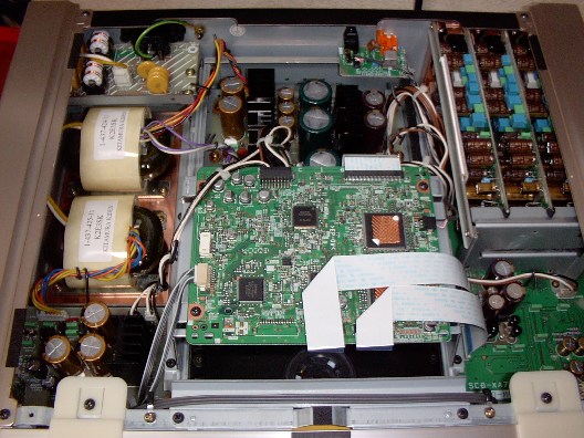

Εν τούτοις παρατήρησα ένα περίεργο φαινόμενο. Μια από τις συσκευές μου είναι το Sony SCD-XA777ES, ένα Super Audio CD/CD player αρκούντως υψηλού επιπέδου, με επιδόσεις ασφαλώς χαϊεντάδικες. Λοιπόν, ενώ η υποδοχή ισχύος IEC είναι τριπολική, δηλ. έχει μεσαίο pin γείωσης, αυτό (το μεσαίο pin) δεν είναι συνδεδεμένο στο σασσί, ήτοι η συσκευή δεν γειώνεται. Παράλληλα, το αρνητικό (-) όλων των υποδοχών RCA είναι σώμα (γειωμένο) στο σασσί, αλλά, αφού η συσκευή δεν είναι γειωμένη, στην πραγματικότητα κανένα RCA δεν είναι γειωμένο. Ψάχνοντας στο διαδίκτυο, βρήκα κάτι εικόνες, και μία από αυτές, που απεικονίζει τα σωθικά του, δείχνει ότι το μεσαίο pin είναι όντως συνδεδεμένο με το σασσί, δηλαδή η συσκευή γειώνεται. Στην εικόνα αυτή, που βάζω παρακάτω, η υποδοχή IEC εμφανίζεται στο πάνω αριστερό μέρος της, και το καλώδιο γείωσης - ένα κοντό πράσινο -φαίνεται καθαρά, συνδεδεμένο δίπλα στο σασσί.
Το player αποτελεί, όπως είπα παραπάνω, μέρος του συστήματος AV, και συνδέεται στον προενισχυτή AV, στην είσοδο Multi-Ch IN, μέσω ενός πολυκάναλου διακλαδωτή (svitcher), στον οποίο επίσης συνδέεται άλλη μια πολυκάναλη αναλογική πηγή (ένα DVD-Audio player). Όλα τα παραπάνω είναι γειωμένα κανονικά, ενώ όλων οι υποδοχές RCA είναι γειωμένες στο σασσί τους.
Το ερώτημα μου είναι:
Τί κάνω; Γειώνω ΚΑΙ το σασσί του Sony, αφού έτσι κι αλλιώς ο κατασκευαστής έχει βάλει τριπολική υποδοχή (και το καλώδιο τροφοδοσίας της "μαμάς" είναι επίσης τριπολικό), ή το αφήνω ως έχει; Και τί θα συμβεί (από άποψη συμπεριφοράς, βέβαια) στη μια και στην άλλη περίπτωση;
(Αναρωτιέμαι, βέβαια, μήπως είναι κατασκευαστικό λάθος ή μήπως ακολουθήθηκε αυτή η πρακτική σε κάποια κομμάτια, που είχαν προορισμό κάποιες περιοχές του κόσμου, ενώ άλλα, με διαφορετικό προορισμό, είχαν κανονικά γειωθεί. Βλέπεις το δικό μου δεν είναι ευρωπαϊκό, αγοράστηκε στο Dubai, δηλ. ήταν μοντέλο Μέσης Ανατολής).

Κατά ενα παράξενο βίτσιο, τα Ιαπωνικά μηχανήματα, ανεξαρτήτως κόστους, δεν έχουν γείωση παρά το σούκο καλώδιο που τα συνοδεύει..
Ούτε στα μεγάλα Esoteric είναι το μεσαίο ποδαράκι του IEC συνδεδεμένο, αλλά ούτε και στους κορυφαίους Luxman!..Μάλιστα στους Lux λείπει τελείως η μεσαία
επαφή του IEC..

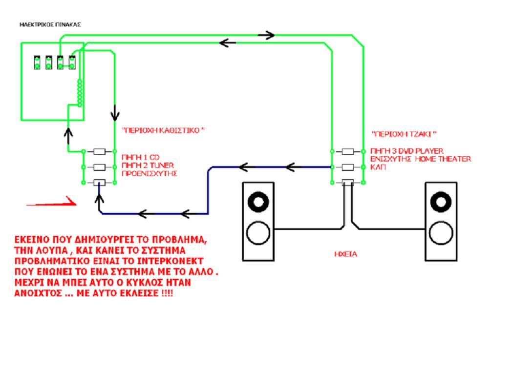

Το προβλημα σου αγαπητε Τακη εχει κυριως να κανει στο οτι εχεις σκοπο να βαλεις τα μισα μηχανηματα στο Τexas και τα αλλα μισα στο LA ...Οπου ακομα και αν οι γραμμμες του ρευματος ξεκινανε απο την ιδια γραμμη και σημειο στον ηλεκτρολογικο πινακα ( για να διατηρηθει η συνδεση αστερας) την λουπα θα στην κανουν τα ιντερκονεκτ απο το Texas στο LA .... Αυτο δεν θα ειναι ευκολο να λυθει ....
Ακολουθει ενα γραφημα πο επεξηγει σε απλα ελληνικα τι ειναι το ground loop ...O κανονας ειναι οτι καθε τι που ειναι κυκλος στα ηλεκτρονικα σημαινει κεραια η οποια μαζευει βομβους 50 περιοδων η αλλα ευχαριστα τυπου RF/EMI..

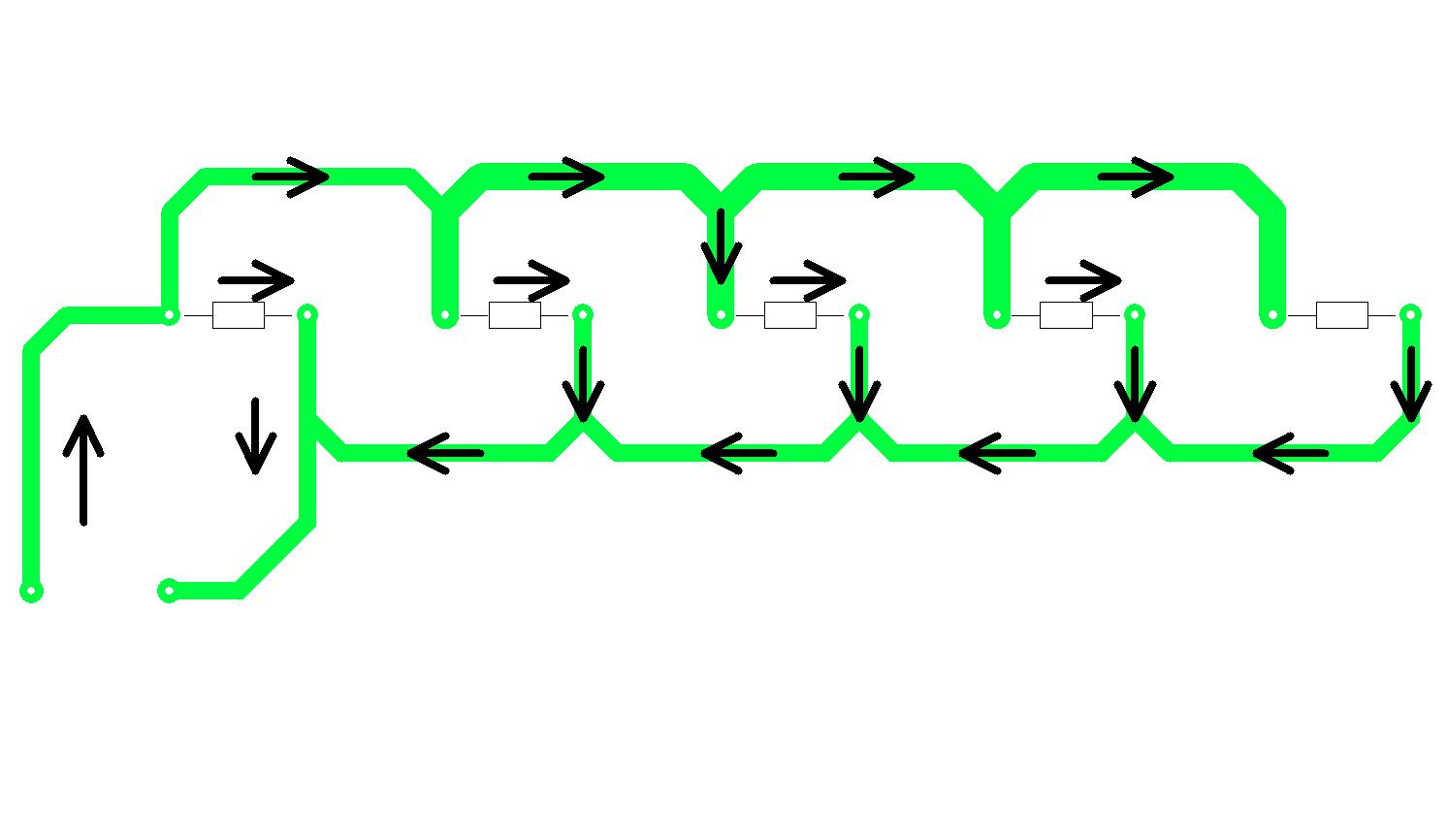

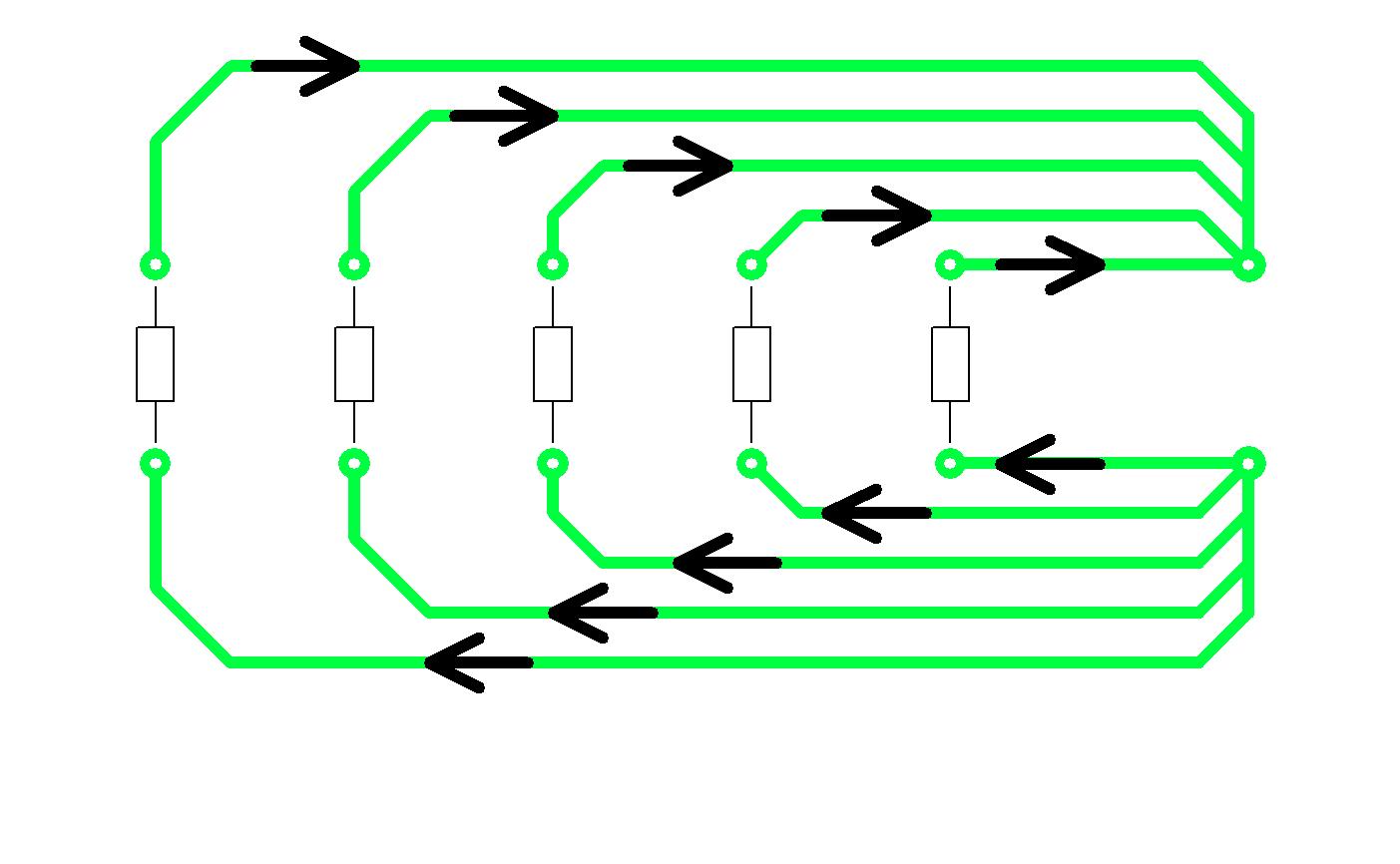

τα γραφηματα .... τα δυο επομενα γραφηματα δειχνουν πως μπορουμε να συνδεσουμε παραληλα 5 καταναλωσεις με δυο διαφορετικους τροπους
τα βελη δειχνουν περιπου την ροη των ρευματων και πως κυκλωματικα δημιουργουνται οι λουπες
το δευτερο γραφημα ειναι απαλλαγμενο απο λουπες γιατι εχει διαφορετικη ροη ρευματων ενω ηλεκτρικα στην ουσια κανει ακριβως την ιδια δουλεια με το πρωτο ....
Τελος το τριτο γραφημα ειναι μια αναπαρασταση του προβληματος που θα βρεις μπροστα σου εαν δεν εισαι προσεκτικος ....
