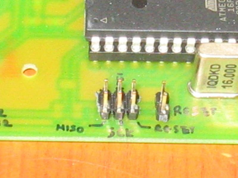

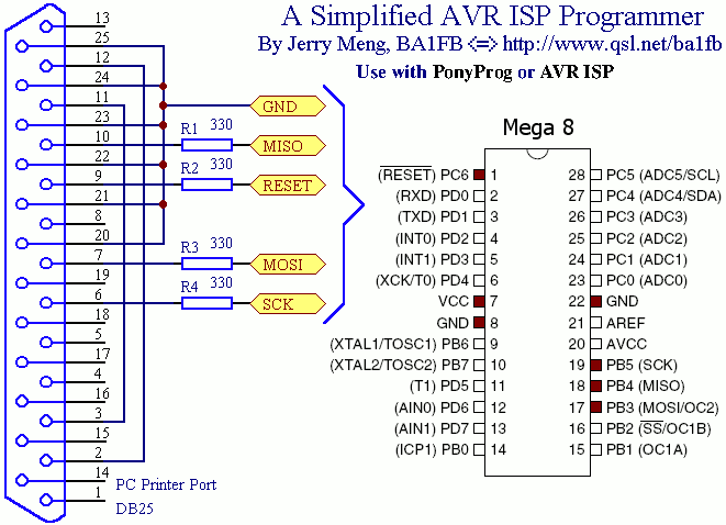

ο προγραμματισμός γίνετε κατευθείαν πάνω στην πλακέτα μια και
παρέχει ISP connector για αυτή την δουλειά με το παρακάτω connector

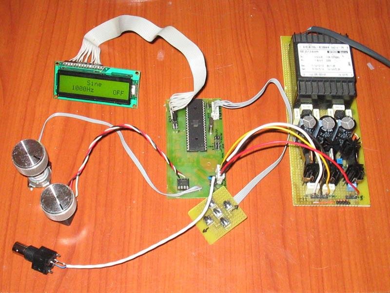

και τελειωμένη και μονταρισμένη η γεννήτρια

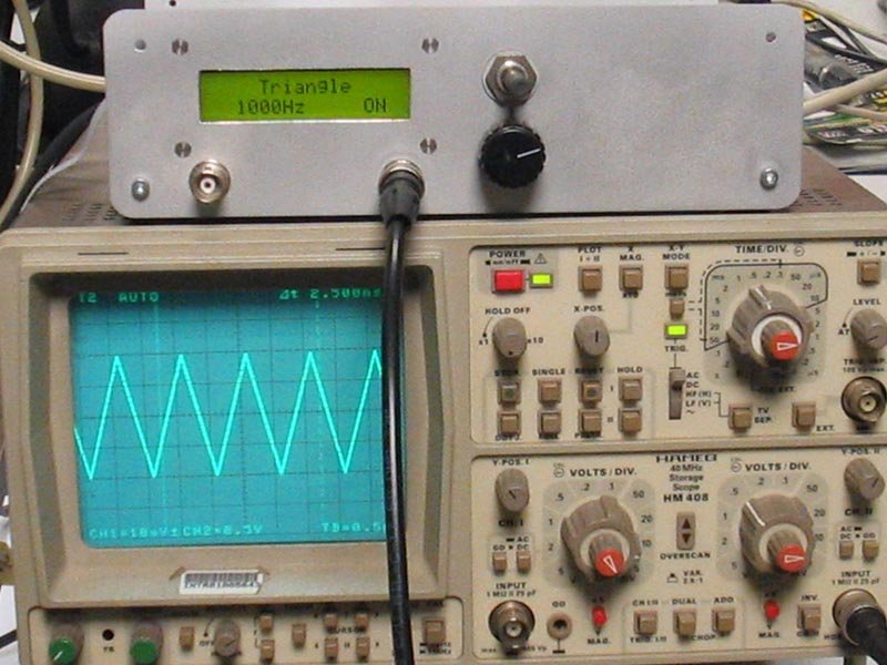

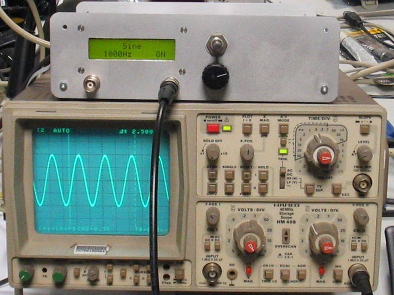

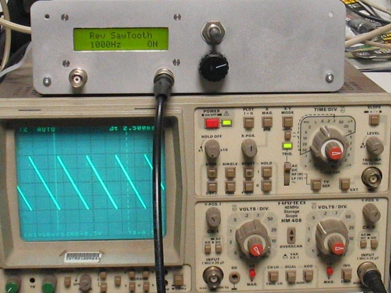

και η δοκιμη....
Πανο δεν την έχω μετρήσει ακόμα.
με το LM358 που είχε το αρχικό σχέδιο το ημίτονο πάνω απο τα 14KHz ήταν
χάλια, και το αντικατέστησα με το TL082 .
μετά την αλλαγή ειχα καθαρό ημίτονο μέχρι και τα 65534 Ηz οπού είναι και το μέγιστο της γεννήτριας
δοκίμασα και άλλους τελεστικούς π.χ ΝΕ5532 , ΟΡ27GP , αλλά το ημίτονο
πάνω απο τα 25KHz ήταν γεμάτο "σκαλάκια" !
