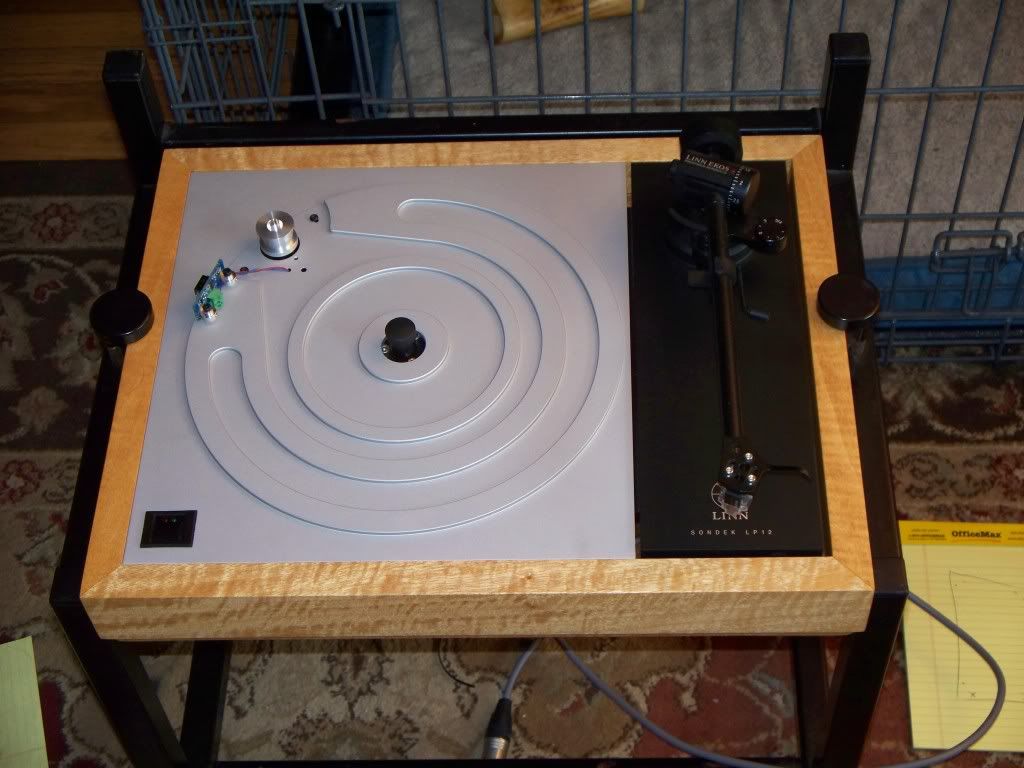

Εδώ ένα externalized σε Accurate LP 12 :

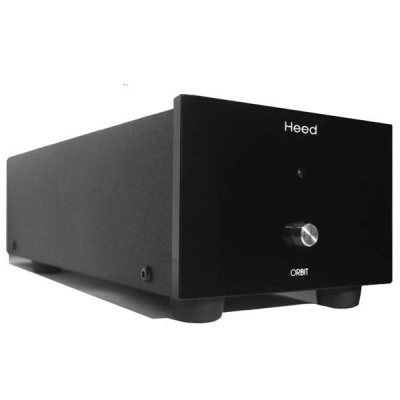

10) Heed Audio Orbit 2
