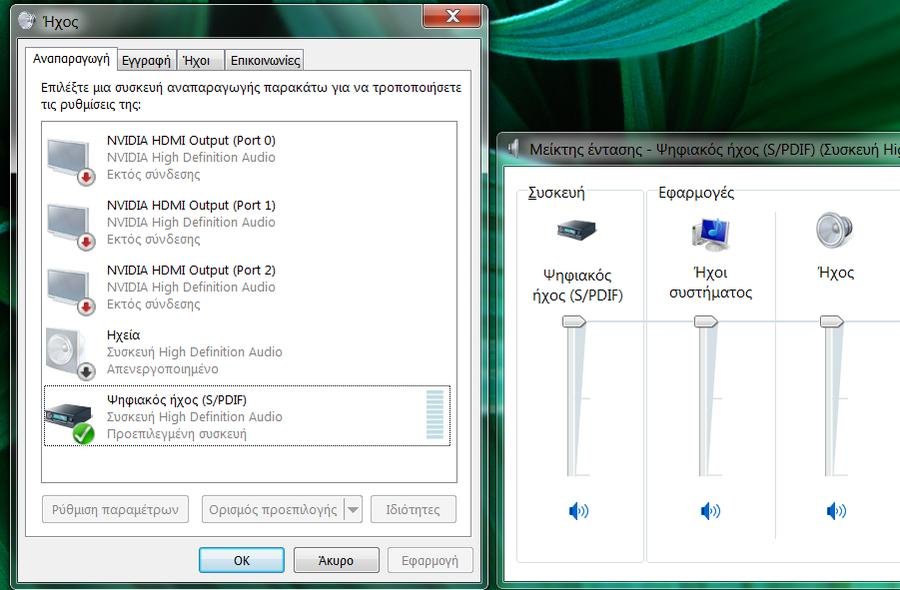

Συνδεω τον υπολογιστη μου με toshlink & coaxial (SPDIF) στην εισοδο απο ενα mini disc αλλα δεν παιρνω καθολου ηχο.Αλλαζω την πηγη στον μεικτη των windows κανονικα.Τι μπορει να φταιει;

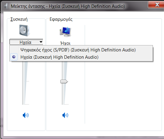

Το εντοπισα.Φαινεται πως δεν γινεται να λειτουργουν ταυτοχρονα και η αναλογικη και η ψηφιακη εξοδος της καρτας ηχου δυστυχως.Μολις απενεργοποιησα την αναλογικη εστειλε σημα η ψηφιακη.

Σιγουρα με δεξι κλικ επανω στην taskbar των win (στο ηχειακι) και υστερα συσκευες αναπαραγωγης/αναπαραγωγη, εχεις τικαρει την ψηφιακη ετσι. ?
