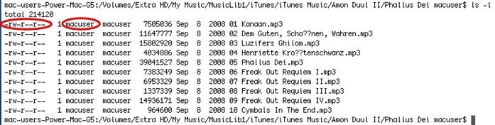

Φίλε μου, κακώς γίνεται εάν γίνεται στα Windows. Τα αρχεία της μουσικής όπως και όλα τα αρχεία εκτός του Συστήματος, των Βιβλιοθηκών και Εφαρμογών ανήκουν στον συγκεκριμένο χρήστη που λειτουργεί τη δεδομένη στιγμή τον υπολογιστή του. Δεν επιτρέπεται άλλος χρήστης να προσπελαύνει και να χρησιμοποιεί αρχεία που δεν του ανήκουν. Είναι καθαρά θέμα δικαιωμάτων (Ownership & Permissions). Και για το λόγω του αληθές, κοίτα στη παρακάτω εικόνα τη ταυτότητα ενός μουσικού αρχείου. Στο πρώτο κυκλάκι υπάρχουν τα δικαιώματα και στο δεύτερο η ιδιοκτησία του αρχείου.
