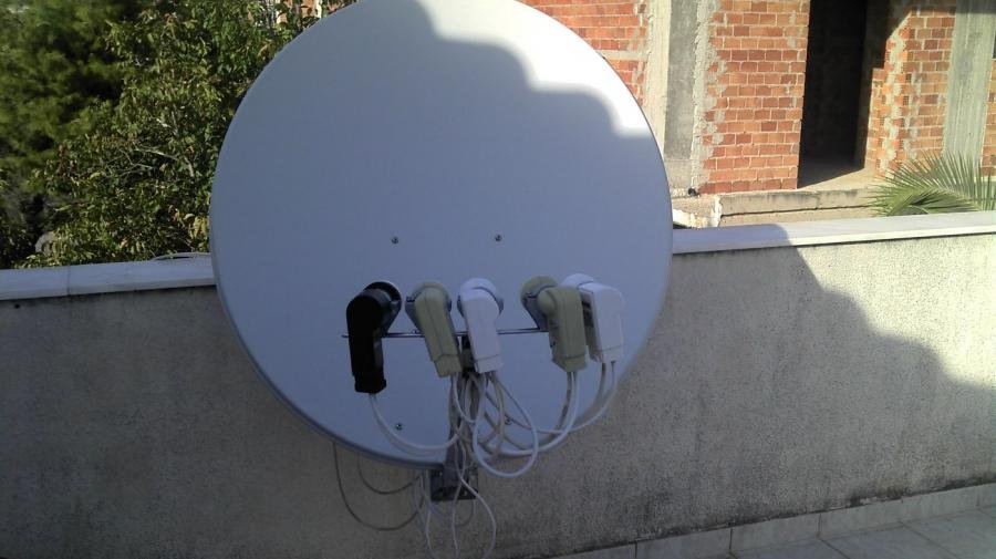

Ήθελα να ενημερώσω τους φίλους για την επιτυχή εγκατάσταση 5 ως τώρα twin LNB στο γνωστό πιάτο Gibertini OP100. Χρησιμοποιήθηκε η ειδική Multifeed βάση της Gibertini, και με κέντρο 19.2 κατεβάζουμε 28.2, 23.5, 19.2, 13 και 9, ενώ τις επόμενες μέρες θα προστεθεί ένα λεπτό LNB για τις 15.8 και θα γίνει μία προσπάθεια να ληφθεί και ο 7Ε, μετακινώντας το κανονικό LNB από τις 9 στις 7 και τοποθετώντας ένα λεπτό ανάμεσα το οποίο μάλλον θα είναι πιο κοντά στις 10 παρά στις 9.
Το σημαντικό είναι η απόδοση στις 28.2 (9 μοίρες παράκεντρα) όπου κατέβηκαν όλες εκτός από 2D και fixed του Eurobird, το οποίο θα έλεγα είναι πολύ ενδιαφέρον! Η τοποθεσία της Πάτρας φαίνεται να ευνοείται στην παράκεντρη λήψη των 28.2, λόγω της ιδιομορφίας στο ιχνοδιάγραμμα.

Να συμπληρώσω ότι τα LNB οδηγούνται στα 8:1 diseqc της EMP Centauri, σε ρύθμιση diseqc 1.1, ενώ οι δύο δέκτες είναι ο VU Duo και ο DM800HD, αυθεντικός.
Τα LNB είναι: Στις 28.2 το Inverto Ultra, στις 19,2 και 9 τα Max Satellite Twin ενώ στις 13 και 23,5 είναι δύο παλιά Visyon, που πριν την "αναβάθμιση" του πιάτου κοίταζαν 19.2 και 13.

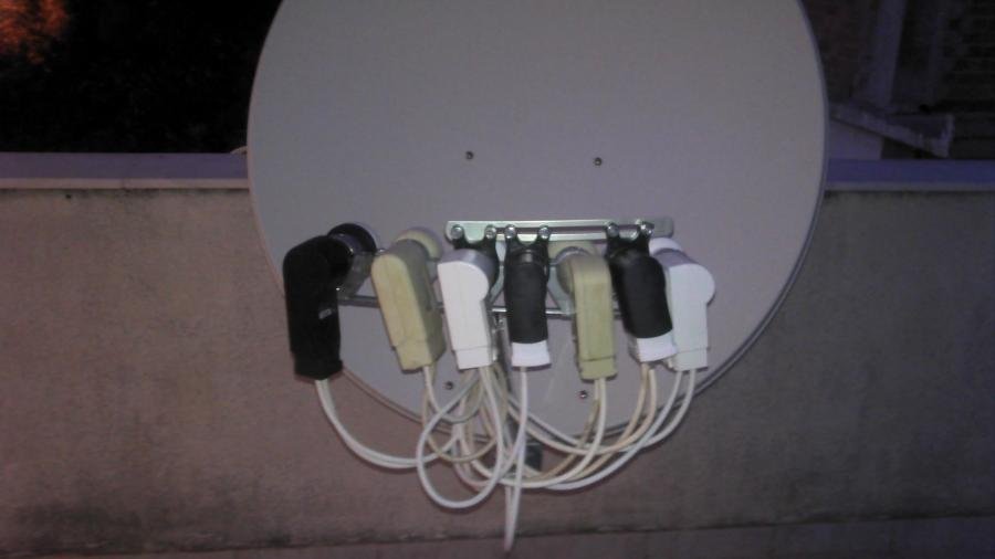

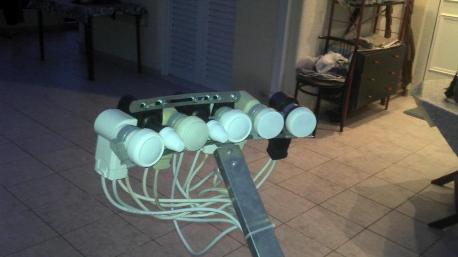

Η εγκατάσταση ολοκληρώθηκε και ανεβάζω φωτογραφίες.
Gibertini OP100, κέντρο 19.2Ε, παράκεντρη λήψη από 28.2Ε - 23.5Ε - 16Ε - 13Ε - 10Ε (και 9Ε) - 7Ε.
Καλή λήψη σε όλα, VU+ Duo 57% στη συχνότητα του ΟΤΕ στις 9Ε, 67% στον ίδιο δορυφόρο σε συχνότητα του Hello HD.
TRT1 στις 7Ε στο 68%, 28.2 πλήρη λήψη εκτός Eurobird και 2D/1N, 19.2 πλήρη λήψη, ακόμα και 2C. Στις 28.2 μπήκε το Inverto Ultra, στις 19.2 και 7 τα Max Satellite, στις 23.5 και 13 δύο παλιά Visyon και στις 16 και 10 τα λεπτού λαιμού Sab. Όλα τα LNB είναι twin και οδηγούνται στα Diseqc 1.1 8:1 της EMP Centauri. Δέκτες ένας DM800 και ένας VU+ Duo.
Στο Gibertini OP100 δε μπορεί να επιτευχθεί απόσταση 2 μοιρών με ένα κανονικό και ένα στενού λαιμού - γι' αυτό και τελικά το lnb των 9Ε μπήκε στις 10Ε. Παρ' ολ' αυτά κατεβαίνει αρκετά καλά.

Διακρίνω 14 καλώδια να περνάνε απο την κάτω τρύπα του μπράτσου του lnb holder του Gibertini?...αυτό πρέπει να σε παίδεψε αρκετά
