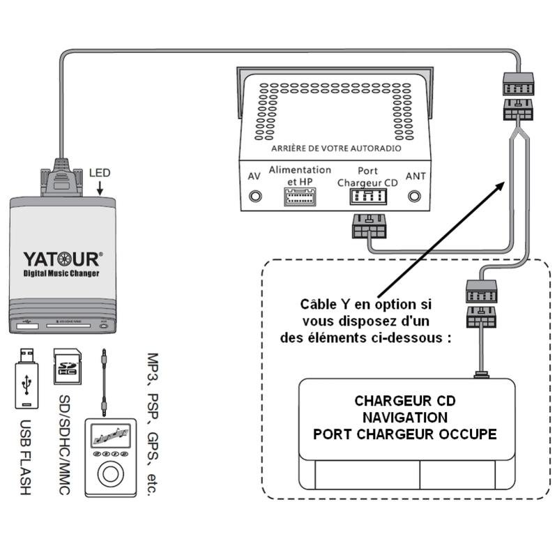

Το εργοστασιακό πρέπει να έχει από πίσω μια φίσα για να συνδεθεί το cd changer. Αυτό θα το επιβεβαιώσεις από τις οδηγίες για να μην βγάλεις το ραδιόφωνο. Ουσιαστικά αυτό που κάνουν αυτοί οι αντάπτορες είναι να πουν στο ραδιόφωνο ότι έχει συνδεδεμένο cd changer και να πάρει από εκεί ήχο.
Όπως επίσης παίζει και αυτό http://www.elec-auto.com/toyota/46-interface-usb-mp3-toyota-1.html Εάν κατέβεις θα δεις ότι το δικό σου ραδιόφωνο είναι στην τελευταία σειρά.
