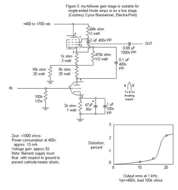

Μετά από πρόσφατη ανασκαφή στην αποθήκη ήρθαν στη επιφάνεια μεταξύ άλλων και οι παρακάτω λάμπες:
2 x Sylvania ECL82.
5 x NEC 5R-HH5.
Μιας και έχω αξιωθεί ακόμα να φτιάξω κάτι λαμπάτο, θα ήθελα την γνώμη σας αν μπορεί να φτιαχτεί κάτι που να αξίζει τον κόπο με κάτι από τα παραπάνω.
Για τις ECL82 βρήκα αυτό το σχέδιο.
Για τις 5R-HH5 δεν μπόρεσα να βρω κάποια πληροφορία μέχρι στιγμής.
Ευχαριστώ.

Δεν αξίζει τον κόπο ΙΜΟ.
Δεν οδηγάς τίποτα μ αυτό.
Θα έκανα ένα προενισχυτή mu follower me τις λάμπες αυτές ή κάποιο σταθεροποιημένο τροφοδοτικό....
Ιδέες, από δώ
http://www.diyaudio.com/forums/tubes-valves/65335-ideas-using-one-ecl82-preamp.html
για να παίξεις καλές είναι.
ναι μου φαίνεται είναι καλή περίπτωση ένας προ ενισχυτής για να παίξω και να εξοικειωθώ με τις λάμπες. Και φαντάζομαι πως και το κόστος κατασκευής δεν θα είναι υψηλό, πόσο να κάνει ο μετασχηματιστής.

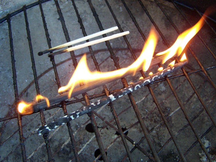

Οι duelund ειναι από γραφίτη, κάποιοι τις φτιάχνουν μόνοι τους
ο γνωστός troel
http://www.troelsgravesen.dk/graphite.htm
και ο γνωστός Rob
http://www.dhtrob.com/overige/album/index_en.php?dir=DIY graphite resistor
για να γλυτώσεις το μπάρμπεκιου
μπορείς να αγοράσεις κάτι έτοιμο
http://www.ebay.com/itm/GRAPHITE-ST...290?pt=LH_DefaultDomain_0&hash=item2eb4df7e0a
