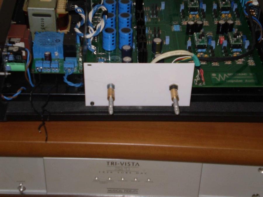

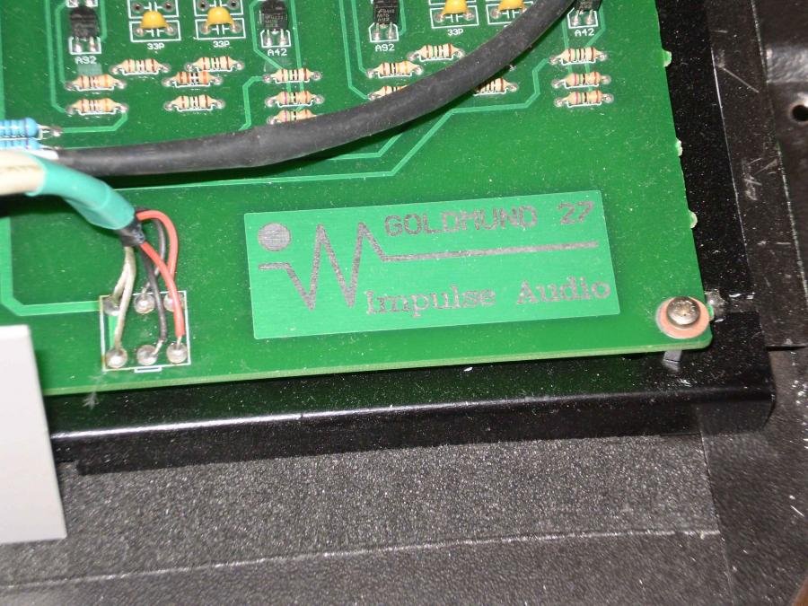

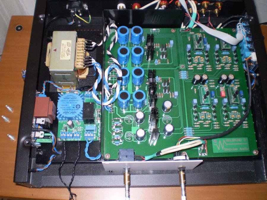

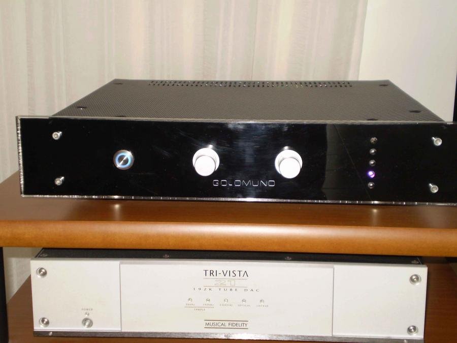

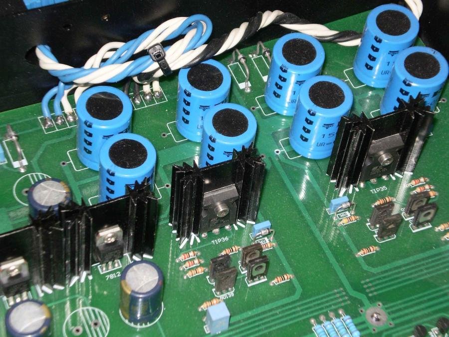

Λοιπόν εδώ σας παρουσιάζω άλλη μια κατασκευή η όποια τέλειωσε τον χειμώνα ,είναι ένας κλώνος του GOLDMUNT 27 αγορασμένο σε μορφή κιτ από κάποιον κινέζο τώρα το δίνει μονό συναρμολογημένο και σε κουτί .
Σε σχέση με το original λείπει το ψηφιακό ποτενσιόμετρο θα έβαζα ένα εγώ αλλά υπήρχε πρόβλημα χώρου στο κουτί και ο ηλεκτρονικός επιλογέας εξόδου εκεί έχει μπει κάποιο κιτ αγορασμένο από το e-bay το κουτί παλιότερα φιλοξενούσε έναν pass aleph 1.7 o όποιος μετά από μια ανακατασκευή παρουσιάζει πρόβλημα άλυτο μέχρι τώρα όποτε και παραχώρησε την θέση του σε αυτόν
Ο κινέζος υποστηρίζει ότι με αυτές τις αντιστάσεις που έχει βάλει στο κιτ παίρνει τα καλλίτερα αποτελέσματα αν και έχοντας δει αρκετά μηχανήματα τις GOLDMUNT μπορώ να πω ότι βάζει ποιο καλά υλικά
Όταν τελειώσω με το B2 που κατασκευάζουμε και παρουσιάζουμε σε άλλο thread τότε ίσως του κάνω μια αναβάθμιση

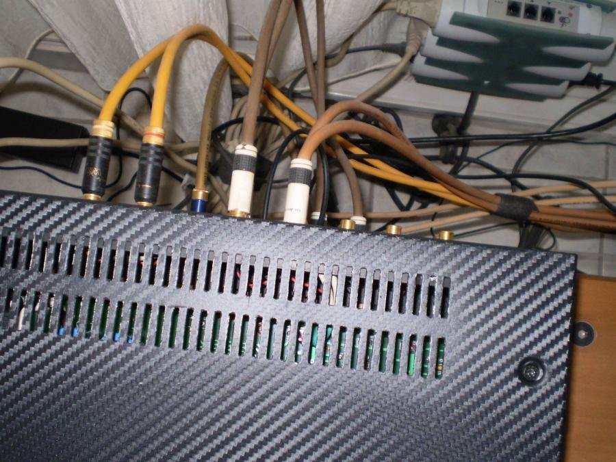

Η πρόσοψη είναι Plexiglas βαμμένο μαύρο από μέσα και το καπάκι είναι ντυμένο με απομίμηση ανθρακονηματος , στα πλαϊνά μάλλον θα μπουν ξύλινα διακοσμητικά ντυμένα με 3D CARBON η θα βαφτούν κόκκινα η μαύρα λάκα

ολα πολυ ωραια και ειδικα το κουτι, σαν να εχει γινει για αυτο. γαντι ηρθαν ολα. και η διαταξη του κλωνου φαινεται να ακολουθει πιστα το πρωτοτυπο. απο ηχο ?
απο ηχο ειναι ετη φωτος μπροστα απο τον MF F22 που ειχα και εχω ακομα αναβαθμισμενο και αυτον και αρκετα καλλυτερος απο τον κλωνο του 1.7 pass aleph ο οποιος τωρα εχει προβλημα και θα ανοιξω καποια στιγμη θεμα για την επισκευη του μιας και εχω στερεψη απο ιδεες για την λυση του
Ωραίος :ernaehrung004:
εμφανιση και ηχος !
αν θελεις μια γνωμη, μαυρο λακα θα ειναι πολυ καλο, ειδικα οταν εχει πετυχει το plexiglass στην προσοξη, αλλιως ανθρακονημα. το κοκκινο δεν θα δεσει τοσο καλα.
και εγω για μαυρη λακα λεω απλα ισωςδοκιμασω και κοκκινη για να κανει αντιθεση
ευχαριστω για τα καλα σας λογια δεκτες ολες οι παρατηρησης
Με γειες!

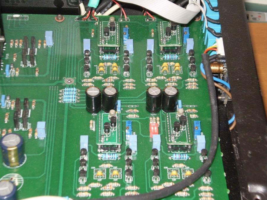

Αν δε κάνω λάθος η goldmund δεν είχε κάποιες σχεδιάσεις με ανάστροφα πολωμένα τρανζίστορ (ο εκπομπός στο ρόλο του συλλέκτη και αντίστροφα);
Υπάρχει κάποιο σχηματικό γιατί το μόνο που βρήκα ήταν για τον mimesis 3;
δεν υπάρχει μονό part list μου έστειλε ο κινέζος είμαι σε επικοινωνία μαζί του για να μου το στήλη
όταν τα είχα στα χεριά μου δεν κράτησα κανένα αν και ο 27 τότε δεν υπήρχε αλλά να ξέρεις κάπως έτσι είναι και τα παλιότερα με μικροδιαφορές
αν δεν το δώσει ο κινέζος που δεν νομίζω μιας και είναι κάλος πωλητής θα το πάρω από το άδω αντιπρόσωπο και φυσικά αν έχω την αδεία του θα το ανεβάσω
