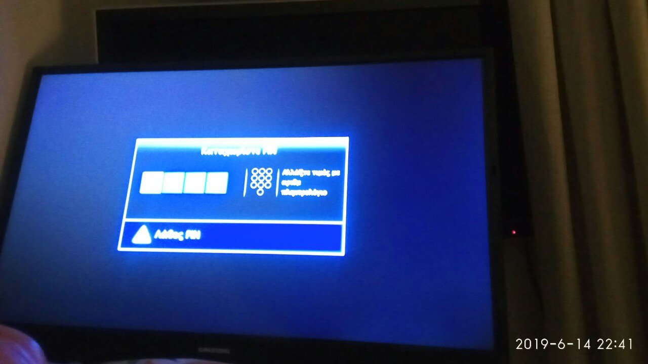

Μπήκε ο κωδικός και δεν θυμάμαι ποίος είναι , το εγχειρίδιο στην σελίδα 44 λέει =
Parental control settings
1 Select the line »Parental Guidance« with»V« or »Λ« and press »OK« to confirm.
2 Enter the PIN code »1234« with »1 ... 0«.
3 Select the access level with »<« or »>«.
4 Press »EXIT« to end the setting.
Βάζω 1234 δεν είναι ... το 1 ... 0 τη σημαίνει , πώς το γράφω . ??
Εννοεί ότι βάζεις τον κωδικό χρησιμοποιώντας τα αριθμιτικα πλήκτρα στο τηλεκοντρόλ .
Όσες δοκιμές και αν έκανα με τα νούμερα που μου λέει δεν κατάφερα να το αφαιρέσω ... κάποια ιδέα πως να ξεφορτωθώ το κλείδωμα ?
Αν έχεις βάλει δικό σου κωδικό και το έχεις ξεχάσει τότε δεν πρόκειται να ξεκλειδωθεί. Μπορείς να μπεις στο μενού και να κάνεις επαναφορά εργοστασιακών ρυθμίσεων; Αν όχι επικοινώνησε με την Grundig ή την ελληνική αντιπροσωπεία να σου δώσουν κωδικό που παρακάμπτει οποιονδήποτε κωδικό. Διάβασε και εδώ https://translate.google.com/transl...munidadelectronicos.com/articulos/desbloq.htm

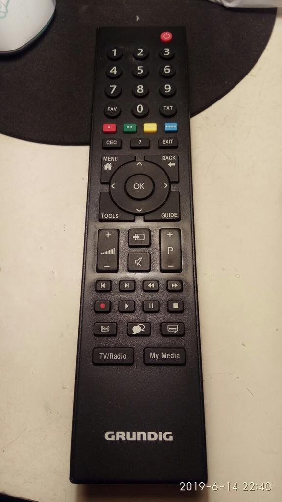

Δοκίμασα τον κωδικό που μου δίνει 7038 δεν δούλεψε , προσπαθώ να ακολουθήσω την σειρά τον κουμπιών που δίνει και πάλι μου βγάζει μήνυμα για κωδικό , θέλω να δοκιμάσω την επιλογή [ press "i" on the remote control ] δεν βλέπω το γράμμα "i" ... κάνω κάποιο λάθος ?
When the access code is requested, press the following sequence on the remote control VOL +, VOL-, CHANNEL-, CHANNEL + On some models, the original code is 7038
To activate or deactivate the HOTEL (or Hospital) mode: with the TV off, press "i" on the remote control and keep it pressed, turn on the TV. You access a menu where you can activate or deactivate the HOTEL mode in addition to other functions Fuente:
