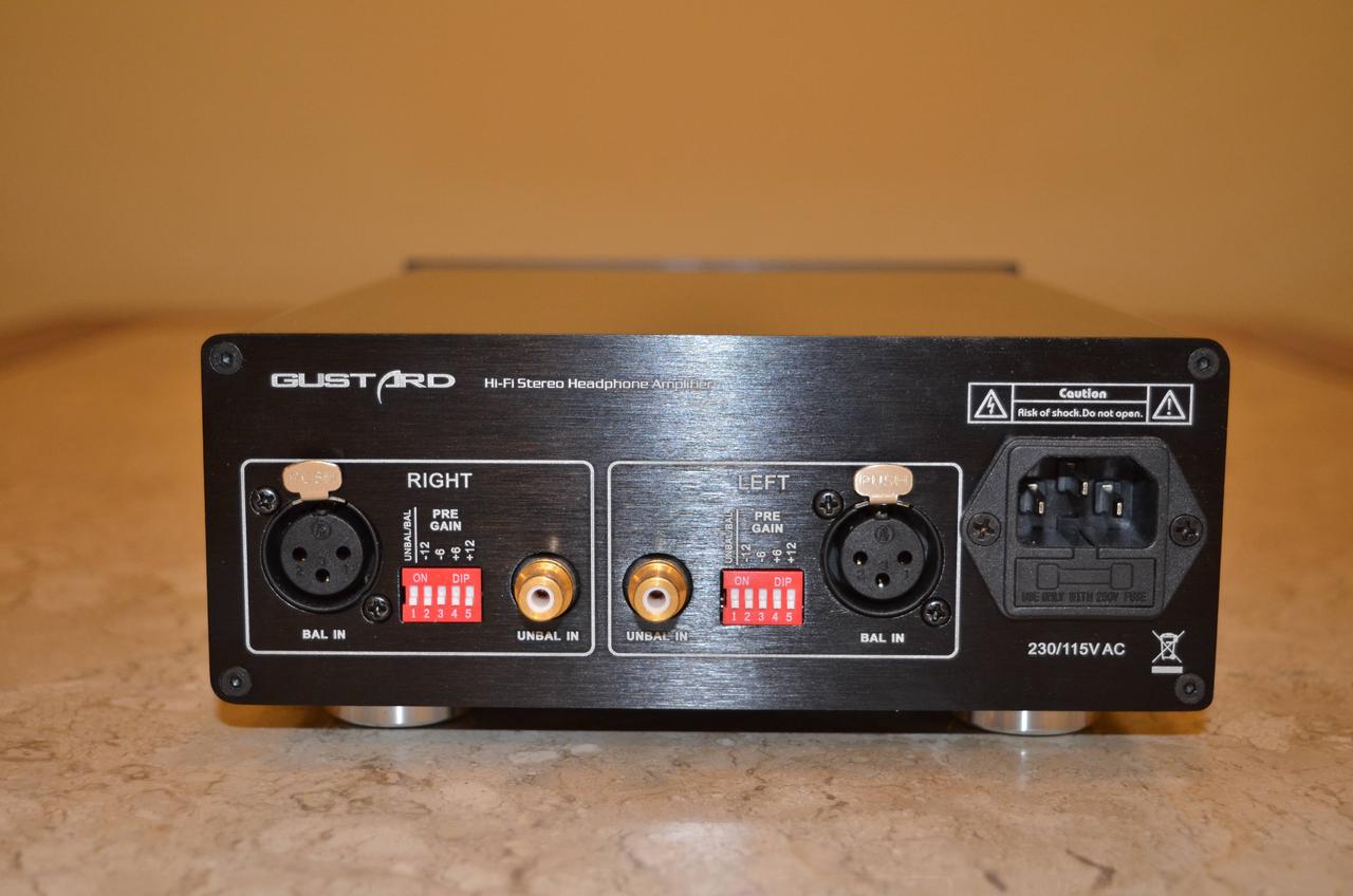

στον εν/τη το gain αριστερό και δεξιό τα κλιπσάκια τα σηκώνουμε με τον παρακάτω τρόπο ; 1 σήκωμα για balance 2,3,4 όλα σηκωμένα ή μόνο το 4 για +6 ; chWE70Q.jpg
Re: GUSTARD H10 Class A Headphone Amp
Οπου είναι η ένδειξη ανεβάζεις. Τα αλλα κατω. Βέβαια ειναι θολη η εικόνα
Για balanced το 1 επάνω
Όταν είναι όλα κάτω (2/3/4/5) είσαι στα 0db gain.
Ανεβάζεις μόνο εκείνο που θες πχ για +6db το 4 μόνο επάνω, για -6db το 3 μόνο επάνω, κοκ...
Πρώτα άστα κάτω (όπως είναι) και τσέκαρε αν είσαι οκ έτσι, και μετά τα πειράζεις. Ο ενισχυτής πρέπει να παίζει ικανοποιητικά κάτω από 12 η ώρα, και λίγο πάνω από 9 η ώρα.
Μεγειά τα xlr!! -bye-
