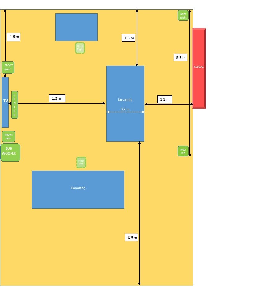

Με κίτρινο χρώμα όλος ο χώρος, με κόκκινο το άνοιγμα προς την κουζίνα, με πράσινο η θέση των ηχείων.

Το S20e είναι αρκετά μεγαλύτερο σε σχέση με τα υπόλοιπα και το Τ15 πολύ μικρό για Front ηχείο. Εφ' όσον θα πας να φτιάξεις από την αρχή 5άδα ηχείων, είναι προτιμότερο να είναι από την ίδια σειρά όλα τα ηχεία. Ειδικά σε ό,τι αφορά την μπροστινή τριάδα.
Σε ήχο τα Signature της Polk είναι πιο κοντά στα Klipsch, ενώ τα T series πιο κοντά στα Dali. Η δική μου γνώμη είναι ότι με τον 686 μπορείς άνετα να δεις τα S20e που έχουν και καλή πρόσληψη ισχύος, είναι πιο μεγάλα από τα υπόλοιπα με 6,5 ιντσες γούφερ, μεγάλη καμπίνα και γενικώς είναι πιο ολοκληρωμένα ηχεία και είναι ένα ηχείο πάνω στο οποίο θα μπορέσεις να "χτίσεις" πιο εύκολα με κεντρικό το S30e.
Reactions: billpeppas
S20e.
Φέρνεις τον καναπέ στα 2μ από τα 2.3
Ένα S30e κεντρικό.
2 μικρά S(10) για surround που ούτως ή άλλως θα έχεις σε μικρή απόσταση από την θέση ακρόασης σε καλύπτουν.
Και παίρνεις και ένα ωραίο sub π.χ. SVS SB-2000 στο μέλλον και έχεις κάνει ένα σύστημα που θα χαίρεσαι να χρησιμοποιείς.
Reactions: Pleo
Οι διαστάσεις (το βάθος) του S30e είναι αρκετά μεγάλο και θα εξέχει τουλάχιστον 3εκ από το έπιπλό μου.
Επίσης τα S20e δε χωράνε στο έπιπλο, αλλά θα μπορούσαν ίσως να τοποθετηθούν στον τοίχο εκατέρωθεν του επίπλου (δε γνωρίζω τι επιλογές βάσεων υπάρχουν και σε τι ύψος είναι καλό να τοποθετηθούν).
Εναλλακτικά είδα πως υπάρχουν και τα S15e, τα οποία είναι αντίστοιχα των R51M και Spector 2, να υποθέσω;
Αναφέρεις συνέχεια το έπιπλο. Αν σκέφτεσαι να κλείσεις τα ηχεία σε ράφια του επίπλου... just no.
Η έξυπνη λύση υπάρχει αν θα είναι το κεντρικό κλειστό σε κάποιο ράφι. Απλώς δεν κατάλαβα αυτό που γράφεις για τους 3 πόντους. Θα είναι επάνω στο έπιπλο ή μέσα σε εσοχή;
Τα κεντρικά της σειράς αυτής είναι κλειστής καμπίνας. Μπορείς ως εκ τούτου να τα έχεις σε εσοχή επίπλου. Δεν υπάρχει «εξάτμιση» για να δυσκολέψει τα πράγματα δηλαδή.

Για το χώρο σου κατά προτίμηση τα ηχεία με 6,5 ίντσες γούφερ για Front, κεντρικό εάν μπορείς το μεγαλύτερο αλλά και το μικρότερο μια χαρά θα είναι, ενώ για surround εκείνα με 5 ίντσες μεγάφωνο. Υπάρχουν και αντίστοιχα με 4ιντσο μεγάφωνο (αλά S10e).
Βάσεις μπορείς να βάλεις δαπέδου, κατά προτίμηση σε 60 εκατοστά ύψος για να είναι το ακουστικό κέντρο στο ύψος των αυτιών. Για τα surround, λίγο ψηλότερες για να μην στοχεύουν στην πλάτη του καναπέ.
Το κεντρικό θα είναι πάνω στο έπιπλο, το οποίο έχει μέγιστο βάθος 24εκ, μετά κάνει σκαλοπάτι και από πάνω είναι η τηλεόραση.
Σχετικά με τα δύο μπροστινά υπήρχε η σκέψη περί ραφιού (...από το έτερον ήμισυ) αλλά προφανώς απορρίπτεται.
Πάντως θέλω να είναι σχετικά συμμαζεμένα σε μέγεθος και κυρίως στο βάθος καθώς το έπιπλο έχει συνολικό βάθος ~30 εκ. αλλά και σε πλάτος να είναι κατά προτίμηση <20εκ, καθώς στα δεξια ο χώρος είναι περιορισμένος (θα υπάρχει ένα γραφείο). Από ότι βλέπω τα 6,5΄΄ γούφερ είναι και τα δύο πάνω από 20 εκ. Το κέντρικό αν είναι σε βάθος ως 24εκ είναι οκ. Ίσως αναγκαστικά να πάω σε μικρότερο γουφερ άρα και διαστάσεις.

Υπό κανονικές συνθήκες θα σου πρότεινα μικρά ηχεία δαπέδου για να μπουν στις θέσεις των ηχείων που έχεις τώρα (γλυτώνοντας και τις βάσεις) με την προϋπόθεση βέβαια ότι θα είναι λίγο πιο μπροστά από εκεί που βλέπω αυτά που έχεις τώρα (για toe in).
Ωστόσο υπάρχει ο περιορισμός του budget και έτσι μάλλον δεν μπορεί να είναι εφικτό κάτι τέτοιο, τουλάχιστον για ποιοτικές σειρές ηχείων.
Στο θέμα της χωροταξίας, προφανώς θα πας στο ηχείο εκείνο που επιβάλλουν οι διαστάσεις εφ' όσον έχεις θέσει και εκεί το όριο αυτό. Ακολουθείς τη λογική των μεγαλύτερων ηχείων εμπρός σε σχέση με τα πίσω. Όσο μεγαλύτερα είναι τα ηχεία γενικώς, τόσο πιο εύκολα μπορούν να πιάσουν μεγαλύτερες στάθμες μέχρι του σημείου που θα ανακατευθύνεις τις συχνότητες στο subwoofer. Το ίδιο ισχύει και για όλες τις συχνότητες που μπορούν να παίξουν και χωρίς sub (το οποίο βέβαια είναι ελλιπής συνθήκη).

Γενικά είναι προτιμότερο όλα τα ηχεία να είναι από την ίδια σειρά για λόγους τονικής ομοιογένειας. Ειδικά με τον δικό σου ενισχυτή που δεν επιτρέπει και πολλή επέμβαση στο eq που έχει.
Συνεπώς αν δεις Polk για την μπροστινή τριάδα, σε polk θα πας και για τα surround, αν πας σε Mission, Mission προτείνονται και για τα surround κ.ο.κ. Δεν υπάρχει λόγος να πας σε διαφορετικές σειρές ηχείων μια και το στήνεις από την αρχή το σετ ηχείων.
