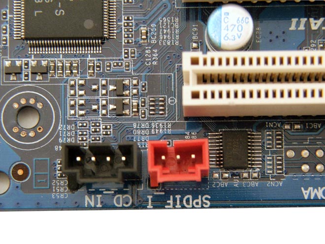

Έχω αυτή την μητρική http://ee.giga-byte.com/products/mb/specs/ga-965p-ds3_10.html και θέλω να την συνδέσω με την 9500GT Super για να πάρω ήχο από την hdmi. Μπορείτε να με βοηθήσετε από θα τραβήξω γραμμή? Το έχω το καλωδιάκη αλλά από το manual της μητρικής δεν μπορώ να καταλάβω :FSGSFGS4: ..
λογικα το 3ο pin στον spdif header του motherboard ειναι +5V για χρησιμοποιηση οπτικης, αρα δεν το συνδεεις καθολου, δες το manual της μητρικης για το ακριβες σχεδιο των pins.
Πατέντα μόνο.. Αν φτάνει σε μήκος, προσαρμόζεις βύσμα RCA στο καλωδιάκι που έχεις και το συνδέεις εξωτερικά στο M/B σου. Πιθανό να δουλέψει.
Διαφορετικά, σε συμφέρει να αλλάξεις κάρτα γραφικών σε σχέση με τις άλλες διαθέσιμες λύσεις.
Η 9500gt είναι καινούργιο μοντέλο σχετικά, να την αλλάξω :HTEHETH63::HTEHETH63: Η μητρική μου έχει έξοδο coaxial (spdif out) έβαλα εκεί RCA και τα σύνδεσα με Tv αλλά τίποτα. Από την μητρική από ένα σημείο που λέγεται Front Audio Connector και έχει 10pin δοκίμασα να συνδέσω το καλωδιάκι που υπάρχει στην συσκευασία της κάρτας γραφικών(το ένα λεει GND-το άλλο pin είναι μάυρο) αλλά κ πάλι δεν έχω ήχο.
Όπως έγραψα και παραπάνω, με την υπάρχουσα κάρτα γραφικών σου έχεις μόνο μια λύση - κόλλημα RCA στο καλώδιό της, σύνδεση στο MB εξωτερικά, και μετά πάλι μέσα στο κουτί για σύνδεση με την κάρτα γραφικών.
Οι τηλεοράσεις γενικά δεν έχουν ψηφιακές εισόδους ήχου (s/pdif).
Δεν υποστηρίζουν όλες οι κάρτες ήχο από το HDMI. To s/pdif coax είναι ψηφιακό δεν συνδέται στην τηλεόραση σου εκτός και αν έχει αντίστοιχη είσοδο (σε τηλεόραση δεν έχω δει μέχρι στιγμής). Αν είναι κάτι που πραγματικά το χρειάζεσαι για ταινίες π.χ. ,μάλλον θα πρέπει να αλλάξεις κάρτα γραφικών.

Το RCA που θα φτάξω που θα το συνδέσω πάνω στην μητρική?
