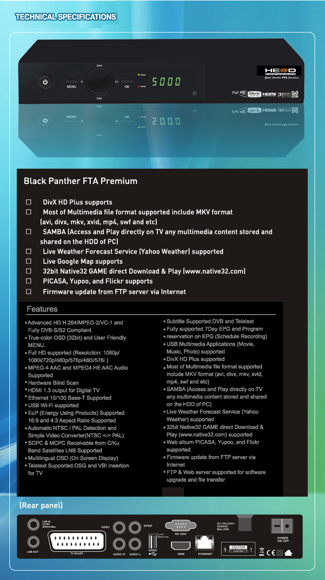

Έχω τον παρακάτω δορυφορικό δέκτη:
http://www.head-digital.com/4-81.htm
Το πιάτο είναι έτσι στραμμένο ώστε να πιάνει Astra 19,2°, HotBird 13° και έναν ακόμη στις 4° που πιάνει τα ελληνκά κανάλια. (Ποιος είναι αυτός ο δορυφόρος; Έχει εγκατασταθεί χειροκίνητα από το τεχνικό όταν έστησε και το σύστημα πριν 2-3 χρόνια, και τον ονόμασε αυθαίρετα Amos. Δυστυχώς για μένα ο τεχνικός δεν είναι πια διαθέσιμος.) Οπότε έβλεπα τα ελεύθερα που υπήρχαν και στους τρεις δορυφόρους, και έπιανα και έναν σωρό κλειδωμένα που δεν μπορούσα να δω.
Στο πρόβλημά μου τώρα: μπήκα στο μενού εγκατάστασης και έκανα νέα αναζήτηση στον τρίτο δορυφόρο για να πιάσω την ΕΡΤ3. Όλα ωραία και καλά, έπιασα την ΕΡΤ3 και τα ραδιόφωνα αλλά συγχρόνως έχασα όλα τα άλλα κανάλια από Άστρα και Hotbird. Στην λίστα των δορυφόρων έγραφε και στους τρεις: «Σήμα: 75%-100% και Ποιότητα: 80%.»
Τσεκάρω λοιπόν τους τρεις αυτούς συγχρόνως και ξεκινώ νέα αναζήτηση. Έπιασε 3000+ κανάλια. Όλα δίχως εικόνα ή ήχο και με την ένδειξη «Δεν υπάρχει σήμα». Πλέον στην λίστα δορυφόρων γράφει σε όλους ανεξαιρέτως «Σήμα: 99% Ποιότητα: 0% ».
Και τώρα δεν πιάνω τίποτα. Έκανα ξανά και ξανά εγκαταστάσεις σε κάθε δορυφόρο χωριστά. Τζίφος. ΔΕΝ πείραξα καμία από τις ρυθμίσεις (LNB, transponders, diseqc) είναι όλα όπως πριν όταν έδειχνε κανονικά.
Γενικά δεν ξέρω από δορυφορικές και τέτοια, αλλά πάντα κατάφερνα με λίγο ζόρι και διάβασμα να κάνω τουλάχιστον τα βασικά, όπως εγκατάσταση καναλιών και ενημέρωση συχνοτήτων.
Τώρα δεν βγάζω άκρη και ο δέκτης είναι επίσης δύσχρηστος. Να φανταστείς υποτίθεται πως έχει wifi και ακόμη δεν κατάφερα να το συνδέσω στο δίκτυο...
