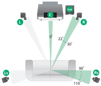

Σας βάζω και τη θέση ακρόασης για να μου πείτε γνώμη για το στήσιμο των ηχείων.
Ο καναπές είναι γωνιακός και εφάπτεται σε 2 τοίχους.
Στο πρώτο σενάριο με το κόκκινο χρώμα το 1ο ήχειο μπαίνει στον τοίχο που είναι παράλληλα με τη θέση ακρόασης και το 2ο με βάση αριστερά από τη θέση ακρόασης.
Στο δεύτερο σενάριο με πράσινο χρώμα και τα δύο ηχεία μπαίνουν στον τοίχο πίσω από τη θέση ακρόασης.
Τι λέτε ότι είναι καλύτερο;;;
Βλέποντας το σχέδιο του χώρου σου, θα σου πρότεινα να μην πάρεις δίπολα ηχεία για surround.
Βάλε τα ηχεία δεξιά και αριστερά της θέσης ακρόασης με κατεύθυνση προς αυτή, όπως φαίνεται στο παρακάτω σχέδιο:
