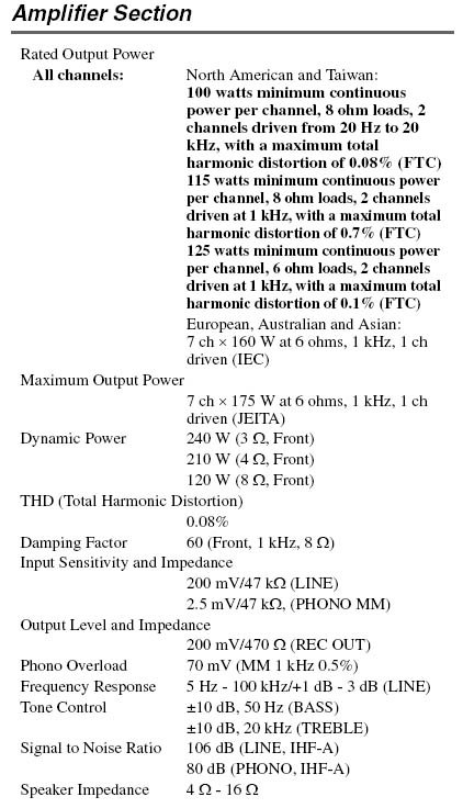

ομως με προβληματιζει οτι ο ενισχυτης160w/ ch στα 6Ω ενω τα ηχεια ειναι στα 8Ω?ειμαι νεος στο αθλημα και θα ηθελα μια γνωμη?
Oι μετρήσεις ισχύος που δίνει η ΟΝΚΥΟ, όπως και κάποιοι άλλοι κατασκευαστές, αναφέρονται με οδηγούμενο 1 κανάλι στο 1KHz και σε αντίσταση 6Ω, ώστε να φαίνονται δυνατότεροι. Τα νούμερα αυτά απέχουν απ' την πραγματικότητα.
Ρίξε μία ματιά στο παρακάτω link για να πάρεις μία ιδέα:
http://www.avclub.gr/forum/showpost.php?p=1000355&postcount=2
Τώρα, όσον αφορά το ερώτημά σου, δεν υπάρχει κάποιο πρόβλημα στο ταίριασμα του συγκεκριμένου ενισχυτή με τα εν λόγω ηχεία. Απλώς όταν κάνεις τις συνδέσεις, θα πρέπει να δηλώσεις στον ενισχυτή ότι τα ηχεία είναι 8Ω (το πως θα το κάνεις αναγράφεται στις οδηγίες του ενισχυτή).
Η πραγματικότητα είναι στην αντίστοιχη σελίδα (την επισυνάπτω) του manual του ενισχυτή:
100w-8Ω-οδηγώντας 2 κανάλια-20Hz έως 20ΚΗz-0.08%παραμόρφωση
Πα μαλ δηλαδή!!!!
Αν θέλετε περισσότερες λεπτομέρειες, να το manual
