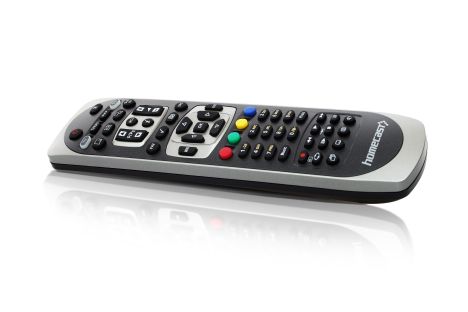

Ο "νεος",τουλαχιστον για καποιες αγορες της κεντρικης ευρωπης,που δεν κυκλοφορουσε σαν homecast (πλην ολλανδιας,γερμανιας)-εδω και 2 χρονια.Τι σας θυμιζει, ο π@π@ς του .... ε ναι αυτος ειναι.Για οσους δεν τον καταλαβουν,στο spoiler εχει ....βοηθεια.Τιμη απο 153 ευρο (με 2 dvb-s2 tuner).Ξεστοκαρουμε....
