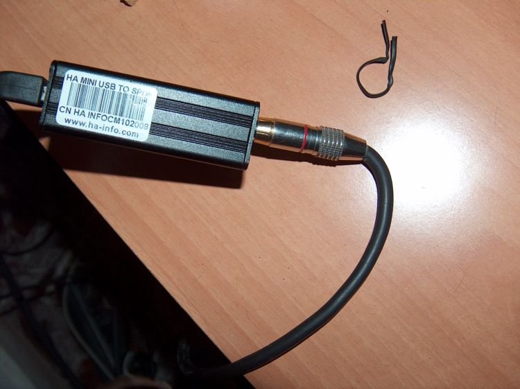

...που εκανα ειναι αυτη:
usb to spdif converter.Καμια σχεση με την ψηφιακη εξοδο της Audigy4pro,η οποια με οτι plugin και οδηγους να επαιξα,ποτε δεν θα βγαλει exact bit.
Η πιο γρηγορη και φτηνη αναβαθμιση(μην ακουσω για στηριξεις και καλωδια:flipout:)

Του δίνεις USB απο το PC και σου δίνει spdif για να το συνδέσεις με την ψηφιακή είσοδο ενος DAC. Eτσι, μπορεις απο το PC σου να στελνεις μουσικη στο DAC(και απο εκει στον ενισχυτη), αρα εχεις μια ακομα ψηφιακη πηγη ;)

Μπορεί κάποιος όμως να εξηγήσει γιατί αυτό είναι καλύτερο απο μια εξωτερική κάρτα ήχου; Μπορεί να μην κάνει καν error correction! Και τι εσωτερικό ρολόι θα έχει, ενδεχομένως της πλάκας... Επιπλέον, παίρνει λογικά ρεύμα μέσω USB, που αν έχω καταλάβει καλά είναι ο,τι χειρότερο για μεταφορά audio σήματος μέσω του ιδιου καλωδίου usb.

Αυτο δεν ειναι dac,δινει σημα στο dac,και δν αντικαθιστα καμια καρτα ηχου,εξωτερικη η εσωτερικη.
Απλα κανει το pc τρανσπορτ σε περιπτωση που εχεις dac,και τα οποια δεν συγκρινονται με καμια καρτα ηχου.Επισης οι καρτες ηχου δεν κανουν error correction(what's that?),αντιθετως κανουν αλλα παλαβα στο ψηφιακο σημα.
Αρκετές κάρτες ήχου, εξωτερικές με USB, κάνουν error correction στα δεδομένα που λαμβάνουν απο το PC μέσω USB. Το USB πρότυπο είναι αμφίδρομης επικοινωνίας οπότε το υποστηρίζει.
Γενικά μου φαίνεται οτι αν το DAC έχει είσοδο USB, καλύτερα να προτιμάμε αυτήν απο την λύση PC -> USB/SPDIF -> DAC. Εκτός αν είναι κάποιος πανάκριβος μετατροπέας με εξωτερικό ρολόι κλπ. Το ζήτημα είναι αν δεν έχει, τι κάνουμε; Καλύτερα ο μετατροπέας που αγόρασε ο φίλος audiomonitor ως φτηνό transport, το spdif out της ενσωματωμένης κάρτας ήχου, ή μια φτηνή εξωτερική κάρτα ήχου; (Η οποία σίγουρα ως φτηνή θα τροφοδοτείται απο USB...)
