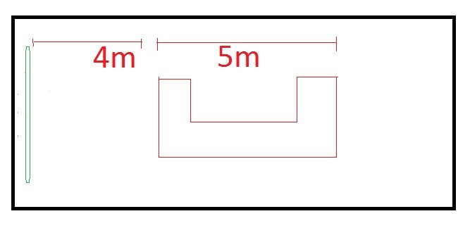

Έχω τον εξής χώρο που πρέπει να βάλουμε 7 ηχεία για το home cinema. Δυστυχώς στον χώρο δεν μπορούν να μπουν ηχεία δαπέδου και ούτε στηριζόμενα στον τοίχο, οπότε η μόνη λύση είναι... όλα ψηλά!
Το πανί (με πράσινο χρώμα) θα μπει σε ένα "δόντι" που θα φτιαχτεί με γυψοσανίδα στον αριστερό τοίχο για να καλύψει ένα δοκάρι. Αυτό μου δίνει την δυνατότητα να τοποθετήσω στην ίδια επιφάνεια τα 3 μπροστινά ηχεία σε μορφή "in wall" ώστε να κοιτούν προς τον χώρο ακρόασης. Το μόνο που σκέφτομαι είναι ότι θα βρίσκονται ψηλά, στο ύψος της θέσης της βάσης του πανιού. Για να κοιτάζουν και προς τον χώρο ακρόασης (προς τα κάτω-διαγώνια), θα φτιαχτούν στο "δόντι", στις θέσεις των ηχείων, βάσεις για να τοποθετηθούν τα ηχεία με κλίση 20 μοιρών ώστε να κοιτάζουν τους θεατές.
Προβληματίζομαι για το είδος των ηχείων και την θέση των άλλων 4 ηχείων τα οποία θα μπουν στην ψευδοροφή. Επειδή πρέπει να καλυφθεί μεγάλος χώρος δεν ξέρω (1) σε ποιο σημείο θα πρέπει να μπουν καθώς και (2) τι είδους ηχεία (dipoles/bipoles/monopoles) πρέπει να επιλεγούν. Επίσης, είναι καλή σκέψη (3) τα μπροστινά ηχεία να είναι 3 δρόμων και τα πίσω ηχεία 2 δρόμων? Η ψευδοροφή πάνω από το καναπέ είναι σε ύψος 2.7m.

Δεν καταλαβαίνω το σχέδιο... είναι κάτοψη ? Τι είναι αυτό σαν ανάποδο "π" στα 5 μετρα ?

Το σχέδιο είναι μια "ψευδοκάτοψη" και το Π είναι ο καναπές! :-)
Δεν υπάρχει δυνατότητα να μπουν ηχεία στους πλαινούς τοίχους. Για τα περιφερειακά μπορείς να 'κατευθύνεις' τον ήχο με κινητό tweeter στο ύψος του αυτιού ενώ μπορείς να κάνεις και χρήση ηχείων της μορφής που σας ανέφερα.

Το "Π" του καναπέ βλέπει στο τζάκι. Η πλάτη του καναπέ (κάτω μέρος της εικόνας) δεν βλέπει σε τοίχο αλλά σε ενιαίο χώρο κουζίνας, τραπεζαρίας κλπ...
