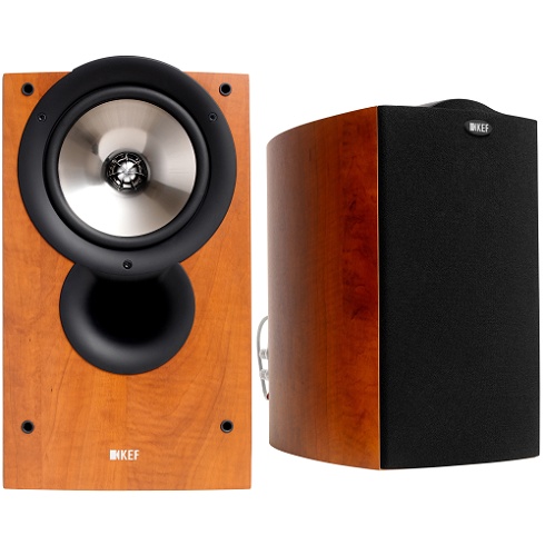

Κατ' αρχήν μην παίρνεις υπόψη σου τι λέει το μάνουαλ.Παραμύθια είναι.Κρίνοντας απο τις παραμορφώσεις(άν δεν είναι και μεγαλύτερες) αλλά και το είδος-μέγεθος του μίνι κόμπακτ σου(το έψαξα στο ίντερνετ),η πραγματική ισχύς πρέπει να έιναι κάτι γύρω στα 10wrms/8 ohm.
Aπο την άλλη δεν μπορείς να το συνδυάσεις με ηχεία,που κοστίζουν παραπάνω απο 2 φορές όσο αυτό.Αυτό μπορεί να συνδυαστεί με πολύ εύκολα σε οδήγηση μικρά και φθηνά ηχεία.Κάτι σαν τα KEF Q10 θα ήταν παραπάνω απο καλά γι' αυτό κι αργότερα θα μπορούσες να τα κρατήσεις,άν έπαιρνες κάποιο καλύτερο μηχάνημα.
Ο φίλος που σου σύστησε τα παραπάνω πραγματικά πολύ καλά για τα λεφτά τους ηχεία,παραπλανήθηκε απο τα νούμερα που έδωσες.
αυτα που σου εστειλα ειναι βασης γιαυτο πρεπει να υπολογισεις και αγορα βασεων. Στην αγορα υπαρχουν απο 50Ε.
Στο χωρο σου μπορεις να βαλεις και δαπεδου που ακουγονται πιο "μεγαλα" λογω του εκτεταμενου χαμηλου αλλα νομιζω οτι ειναι καλυτερα τα βασης, στα τετραγωνικα σου θα εχουν καλυτερη στερεοφωνικη εικονα. Κατα τη γνωμη μου δωσε περι τα 400 για ηχεια και καμια 100+ για καλες βασεις. Τα ηχεια που σου προτεινα θα βγαλουν οτι καλυτερο εχει το Teac σου.

DIPIE, τοσο μικρο ενισχυτη εχει? Πιστευα πως λογω της τιμης του ειναι στην κατηγορια του one box της Marantz, Cambridge κλπ. Ναι με 10W rms τα δεδομενα ειναι αλλα. Ακομα και τα iQ10 με τα 88db ειναι too much...
Θες πανω απο 90db κατα τη γνωμη μου.
DIPIE τι λες για Klipsch Synergy B2 ??

Specs:
50W + 50W στα 4 ohms, με 10%THD!
Ιδανικο μου φαινεται

Ναι ρε παιδια, την πατησα σαν πρωταρης δεν προσεξα αυτο το 10%THD, αλλα δεν μου πηγε στο μυαλο οτι με 400 ευρω που κοστιζει ειναι λιγοτερα απο 30 βατ στο καναλι!!:damnyou:
Καλησπέρα σ' όλους,-bye-
Τα Kef Q10 είναι μετρημένα στα 86db/5,2ohm χαμηλότερη τιμή αντίστασης, οπότε είναι οκ.
Παιδιά είναι για πολύ εύκολα ηχεία...Οτι πέφτει ακόμα και στα 4 ohm,δεν πρέπει να το πάει...
Κι αυτά που προτείνεις μια´χαρά είναι,αρκεί να είναι πράγματι 8αρια...
