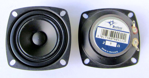

Έτυχε και βρήκα στο viper
πρόσφατη photos από μια τέτοια υλοποίηση,
και χαίρομαι που φαίνεται καινούργιο.
Βέβαια η καμπίνα ήταν κατασκευής Τζιάφη (εγγύηση), δικής μου συναρμολόγησης,
και συμμετρικής τοποθέτησης
μεγαφώνων, στα δύο ηχεία. .
Από ότι θυμάμαι,
είχα παντρέψει ενα 8ιντσο
με ένα mid κώνου εκτεταμένης απόκρισης με το
εξαιρετικό πολυπροπυλένιο
tweeter κώνου της Peerles,
κάπου στα 4khz.
Μακάρι να υπήρχαν και σήμερα τέτοια κώνου στην παραγωγή ..
Το cross ήταν πρώτης τάξης με πηνία σοβαρής διατομής
με αντισταθμίσεις όπου χρειάζοταν, όσο για τον ήχο
είχε μία ασυνήθιστη αμεσότητα
και πληρότητα στις χροιές
με όγκο που θύμιζε πολύ μεγαλύτερα ηχεία..
